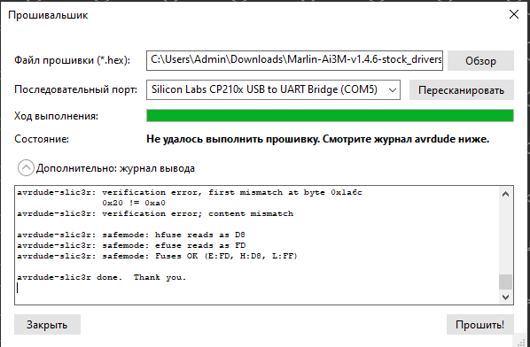

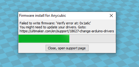

Драйвера установил, com порт определяется, но перепрошивка происходит с ошибкой. Первый скрин - попытка сделать это в Cura 15, вторые - в PrusaSlicer. Теперь принтер отказывается ехать к позиции home по нажанию и в начале печати, и выдавливает меньше пластика. Попробовал сделать тоже самое с оффициальной прошивкой, эти проблемы пропали но теперь печать просто останавливается через пол часа - 15 минут, принтер показывает некорректные данные по температурам, а сам остывает, написано - hotend over. Цель в общем то была научить его делать паузу через g кодНе получается перепрошить Anycubic Mega X (i3 Mega) на марлинНе получается перепрошить Anycubic Mega X (i3 Mega) на марлинНе получается перепрошить Anycubic Mega X (i3 Mega) на марлин
Лог из пруши:
avrdude-slic3r -v -p atmega2560 -c wiring -P COM5 -b 115200 -D -U flash:w:0:C:\Users\Admin\Downloads\Marlin-Ai3M-v1.4.6-stock_drivers.hex:iavrdude-slic3r: Version 6.3-20160220-prusa3d, compiled on Sep  6 2022 at 09:14:53                Copyright (c) 2000-2005 Brian Dean, http://www.bdmicro.com/                Copyright (c) 2007-2014 Joerg Wunsch                Using Port                    : COM5                Using Programmer              : wiring                Overriding Baud Rate          : 115200                AVR Part                      : ATmega2560                Chip Erase delay              : 9000 us                PAGEL                         : PD7                BS2                           : PA0                RESET disposition             : dedicated                RETRY pulse                   : SCK                serial program mode           : yes                parallel program mode         : yes                Timeout                       : 200                StabDelay                     : 100                CmdexeDelay                   : 25                SyncLoops                     : 32                ByteDelay                     : 0                PollIndex                     : 3                PollValue                     : 0x53                Memory Detail                 :                                         Block Poll               Page                       Polled                  Memory Type Mode Delay Size  Indx Paged  Size   Size #Pages MinW  MaxW   ReadBack                  ----------- ---- ----- ----- ---- ------ ------ ---- ------ ----- ----- ---------                  eeprom        65    10     8    0 no       4096    8      0  9000  9000 0x00 0x00                  flash         65    10   256    0 yes    262144  256   1024  4500  4500 0x00 0x00                  lfuse          0     0     0    0 no          1    0      0  9000  9000 0x00 0x00                  hfuse          0     0     0    0 no          1    0      0  9000  9000 0x00 0x00                  efuse          0     0     0    0 no          1    0      0  9000  9000 0x00 0x00                  lock           0     0     0    0 no          1    0      0  9000  9000 0x00 0x00                  calibration    0     0     0    0 no          1    0      0     0     0 0x00 0x00                  signature      0     0     0    0 no          3    0      0     0     0 0x00 0x00                Programmer Type : Wiring                Description     : Wiring                Programmer Model: AVRISP                Hardware Version: 15                Firmware Version Master : 2.10                Vtarget         : 0,0 V                SCK period      : 0,1 usavrdude-slic3r: AVR device initialized and ready to accept instructionsReading | ################################################## | 100% 0,01savrdude-slic3r: Device signature = 0x1e9801 (probably m2560)avrdude-slic3r: safemode: hfuse reads as D8avrdude-slic3r: safemode: efuse reads as FDavrdude-slic3r: reading input file "C:\Users\Admin\Downloads\Marlin-Ai3M-v1.4.6-stock_drivers.hex"avrdude-slic3r: writing flash (128358 bytes):avrdude-slic3r: stk500v2_command(): command failedWriting | ################################################## | 100% 22,08savrdude-slic3r: 128358 bytes of flash writtenavrdude-slic3r: verifying flash memory against C:\Users\Admin\Downloads\Marlin-Ai3M-v1.4.6-stock_drivers.hex:avrdude-slic3r: load data flash data from input file C:\Users\Admin\Downloads\Marlin-Ai3M-v1.4.6-stock_drivers.hex:avrdude-slic3r: input file C:\Users\Admin\Downloads\Marlin-Ai3M-v1.4.6-stock_drivers.hex contains 128358 bytesavrdude-slic3r: reading on-chip flash data:Reading | ################################################## | 100% 15,07savrdude-slic3r: verifying ...avrdude-slic3r: verification error, first mismatch at byte 0x1a6c                0x20 != 0xa0avrdude-slic3r: verification error; content mismatchavrdude-slic3r: safemode: hfuse reads as D8avrdude-slic3r: safemode: efuse reads as FDavrdude-slic3r: safemode: Fuses OK (E:FD, H:D8, L:FF)avrdude-slic3r done.  Thank you.
