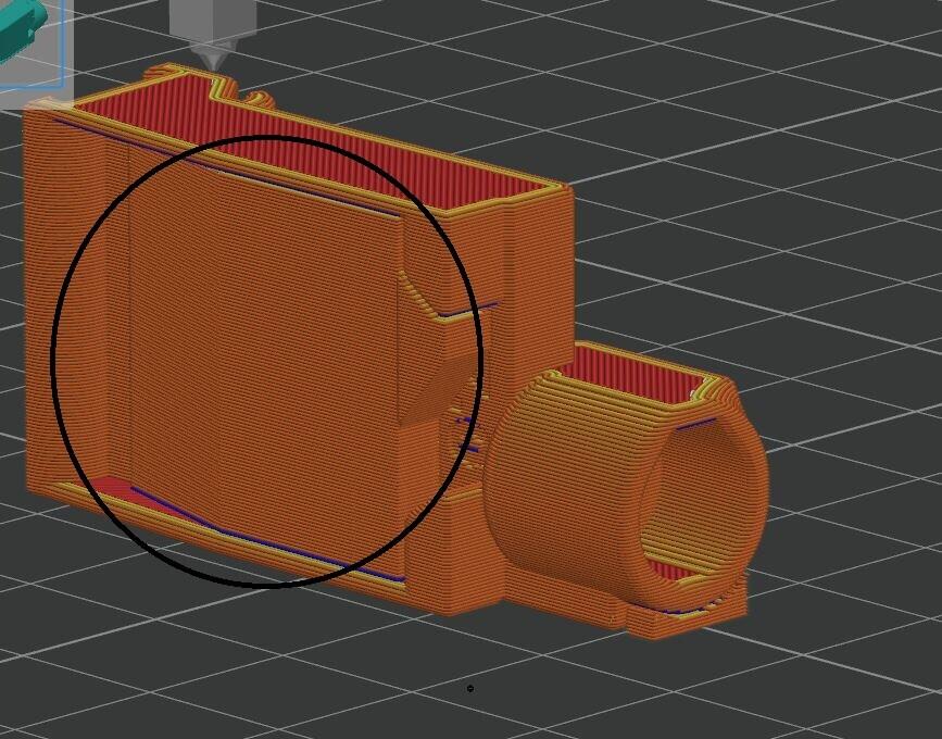

Приветствую. Необходимо напечатать такую деталь. Она содержит встроенные конструктивные поддержки, которые после печати необходимо удалить.

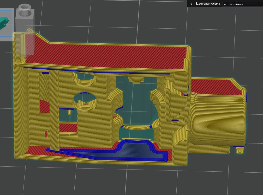

Слайсер строит мост между деталью и поддержкой в один слой:
Бьюсь уже второй день и не могу подобрать режим печати - слой моста отрывает от основной детали при укладке на нем сверху 2-х или 3-х слоев тела поддержки.
Печатаю ABS, сопло 0.4, слой 0.2. Температуры печати - от 240 до 270. Скорости ставил разные - стены от 60 до 100, заполнение такие же. Обдув включен постоянно 20%. Мосты обдуваются 80%. Если не ставить постоянный обдув - в этом месте начинает плавиться основная деталь:
Прошу совета.
