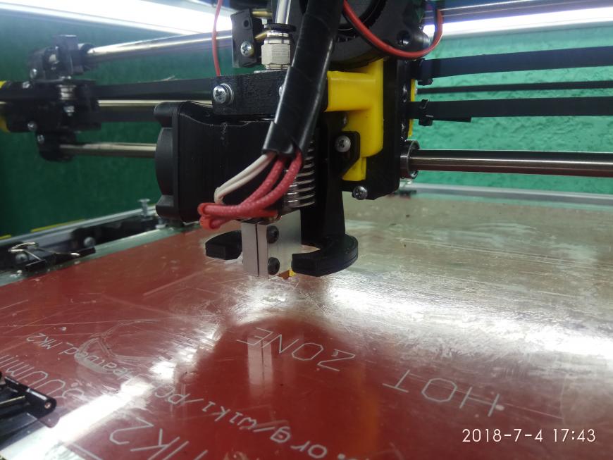

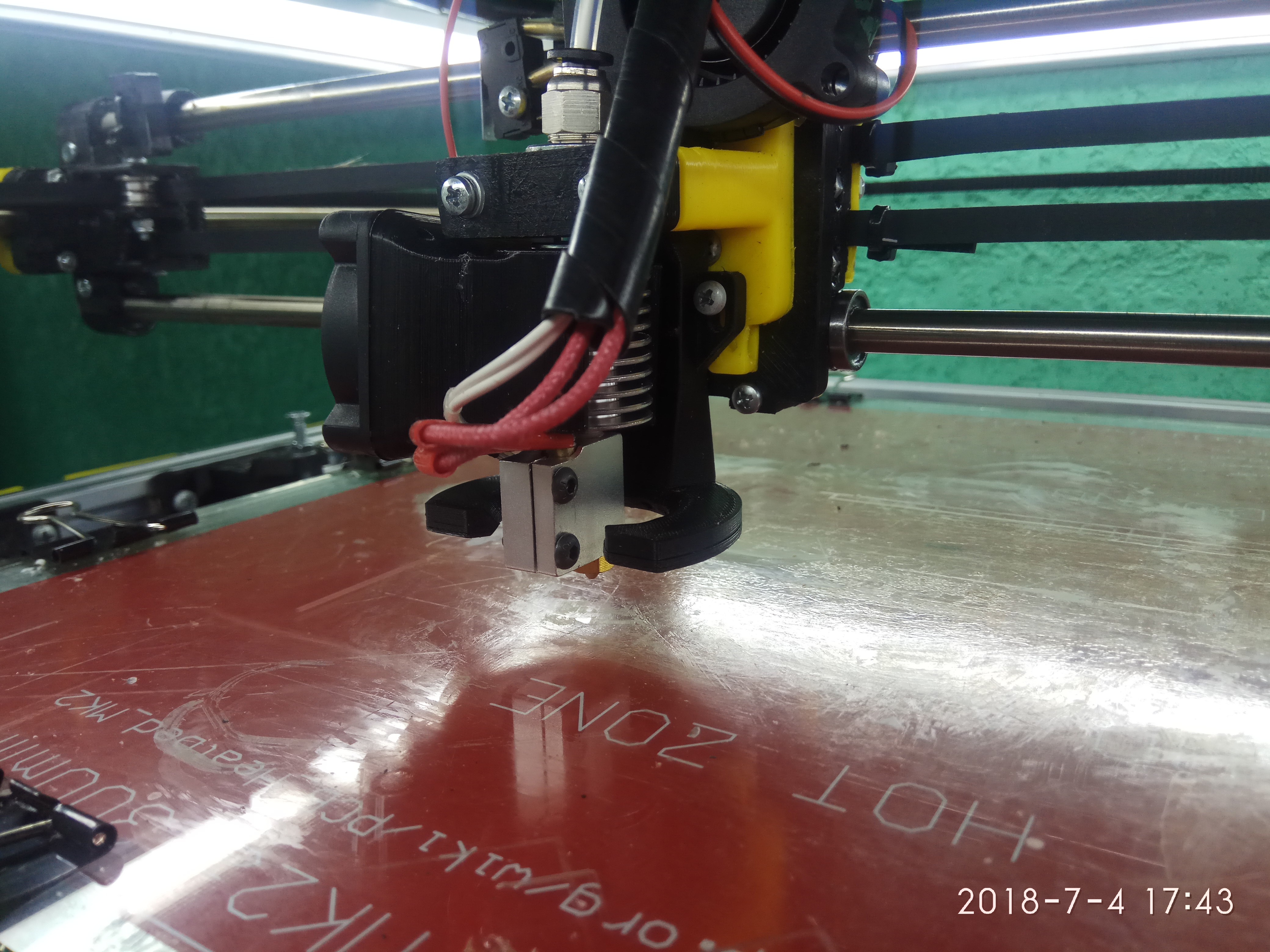

Сделал апгрейд принтера, распечатал подающий механизм для пластика https://www.youmagine.com/designs/b2d-extruder-strong-and-silent-bowden-extruder, с передаточным отношением i=3, коррекцию внес в прошивку, увеличил количество микрошагов двигателя экструдера в 3 раза, проверял подачу на 300 мм, все четко, поменял #define DEFAULT_EJERK ускорение было 5 поставил 15, живее начал двигаться. Установил хот-энд Volcano с соплом 0,6 мм думал увеличится скорость печати а не тут то было, при E3D V6 и соплом 0,4 печатал со скоростью 40-50 мм/сек, а сейчас оптимальная 15 а к 20 уже все, печать ужасна. Оптимально 17мм/сек. Для настройки печати пользуюсь CaliGator http://base3d.ru/CaliGator/retract. Есть еще на подобии таких программ для настройки печати? У меня такое впечатление что в настройках программ выставляю что то не то, на тесте CaliGator коэф экструзии 1, при печати идет явная нехватка пластика. Читал что во время печати в термобарьере хот-энда может расширятся тефлоновая трубка и прекращать подачу пластика. Во время печати останавливал печать и в ручную проталкивал пластик идет легко и без усилий. Дальше увеличивал коэф подачи экструзии, при 250-300% печать более-мение начинало выравниваться, но не тот эффект. Кто что может посоветовать? Если другие программы для БЫСТРОГО ТЕСТА печати. Печатать кубики не то. Печатать час кубик и увидеть что качества печати нету и куда двигаться? Что менять, тут целая куча переменных.
