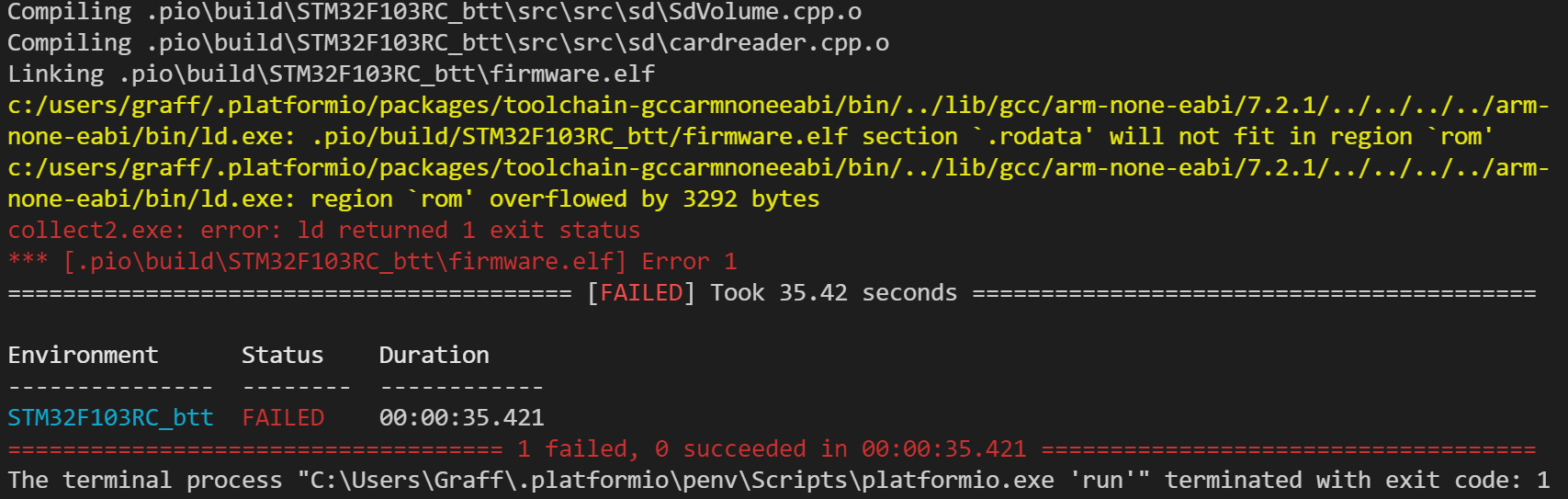

Поставил на классический Ender 3 модуль отключающий питание bigtreetech relay v1.2, скомпилировал прошивку в VSC - все работает. Сегодня добавил BLtouch, настройки взяты из ролика Sergey Irbis - вываливается с ошибкой:
В программировании не силен, из-за чего эта секция переполняется - не понимаю.
Но методом тыка было установлено, что все дело в #define LCD_LANGUAGE ru
С английским меню - все компилируется и прекрасно работает.
Можно ли как-то все таки русифицировать прошивку?
