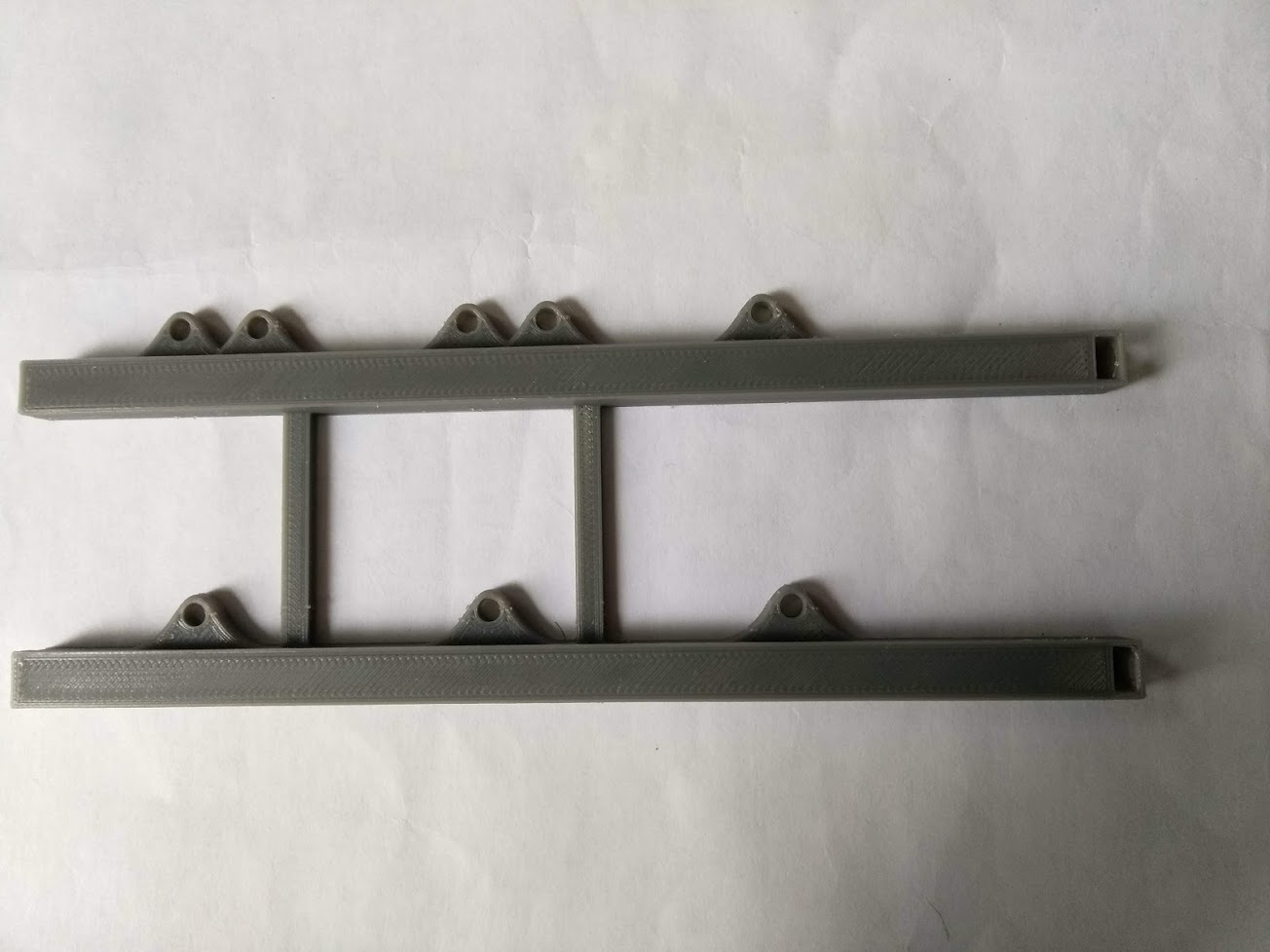

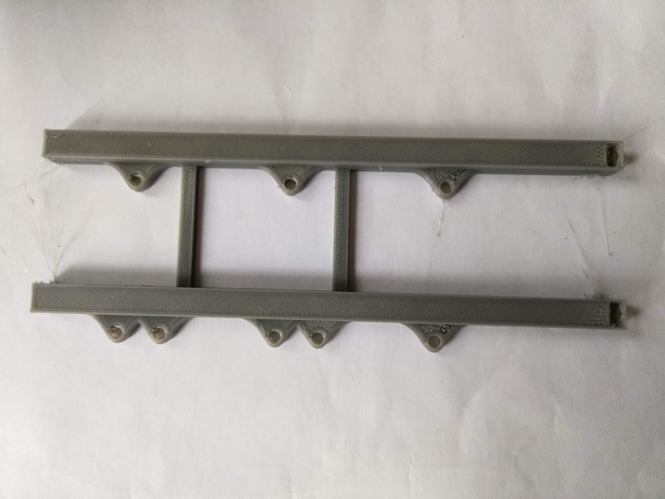

не хватает подачи пластика?
принтер anet a6 после сборки печатал как положено, даже смотрел как печатают другие поражался что бывают не решаемые проблемы. некоторое время назад нужна была некоторая деталь из petg до этого стоял пруток pla и проблем с печатью совсем не было, ну поставил на печать, но качество далеко не впечатлило: куча соплей и облое. парился парился с настройками, даже сопло чистил, ничего не сильно помогало, соскреб всё ножом, ну вроде прокатило. тут пришла новая идея и снова понадобились детали из pla, поставил на печать и когда настало время верхних слоев заметил что как-будто не хватает пластика, причем с одной стороны (справа на фото) слоев 6 по 0,2. на третьем слое добавил в принтере подачу на 30%, итог такой как будто принтер совсем не прибавил подачудумаю ну ок может слайсер заглючил, сделал вторую деталь на другом компе. итогэтого совсем не ожидал от 3д печати. крыша совсем не пропечаталась, особенно заметно на мелких деталях. ну думаю подающая шестерня открутилась или сопло грязное (но почему сильнее эффект тогда с одной стороны). итог шестерня намертво была прикручена, сопло чистое, подача прутка откалибрована была заранее . поставил на печать - тоже самое. слайсер симплифай 4.0.0,
после установки слайсера slic настройки потока стояли на 1. деталь также не пропечаталась сильнее с одной стороны
