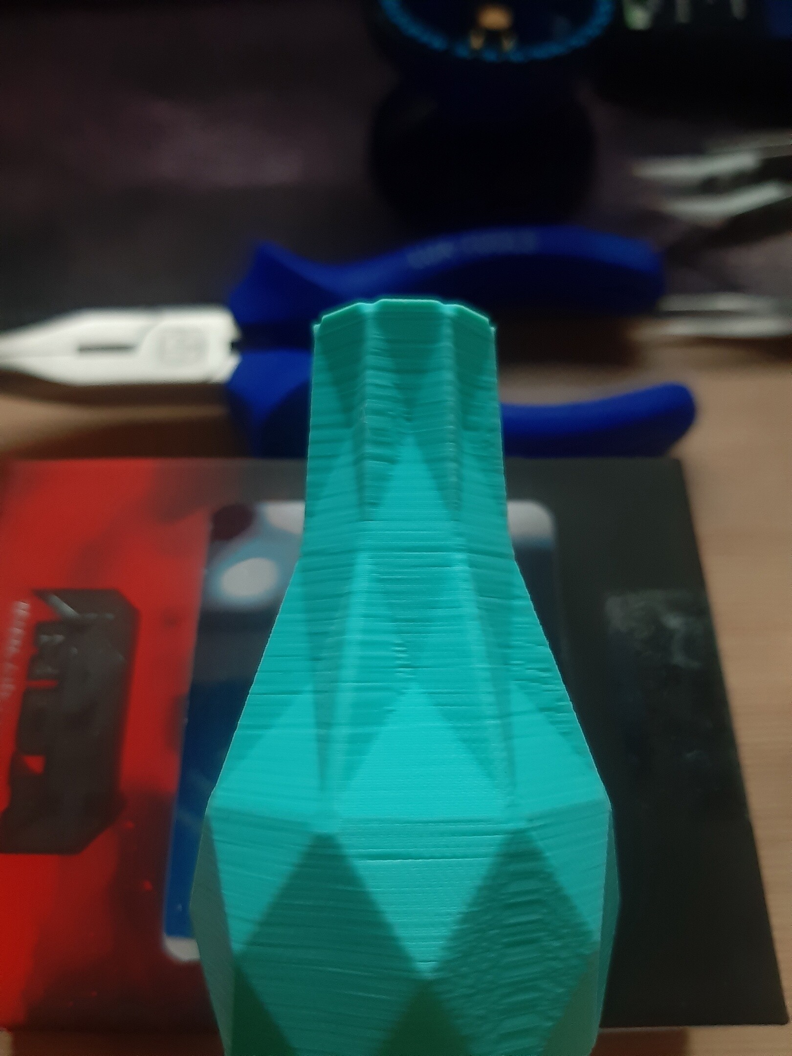

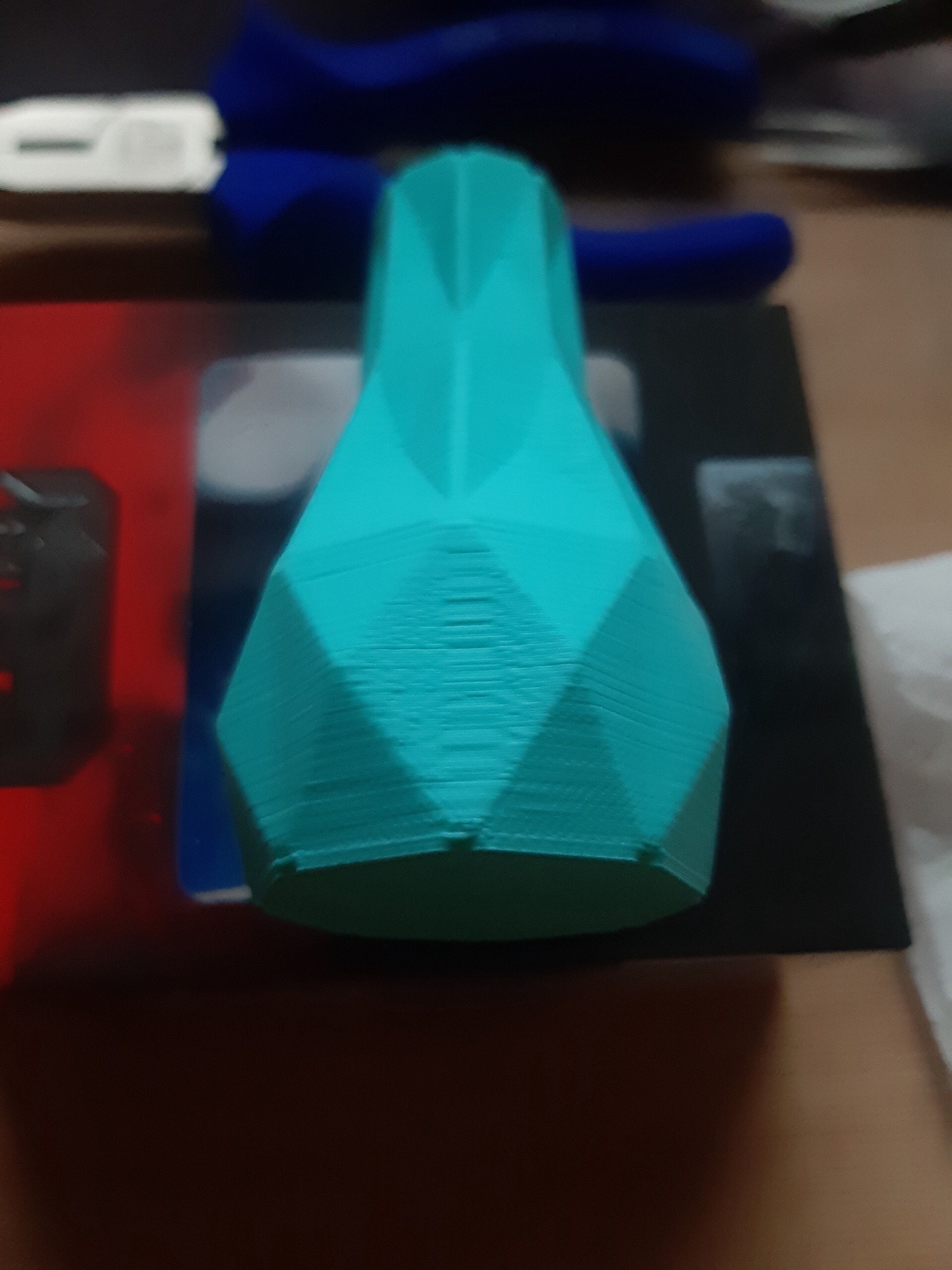

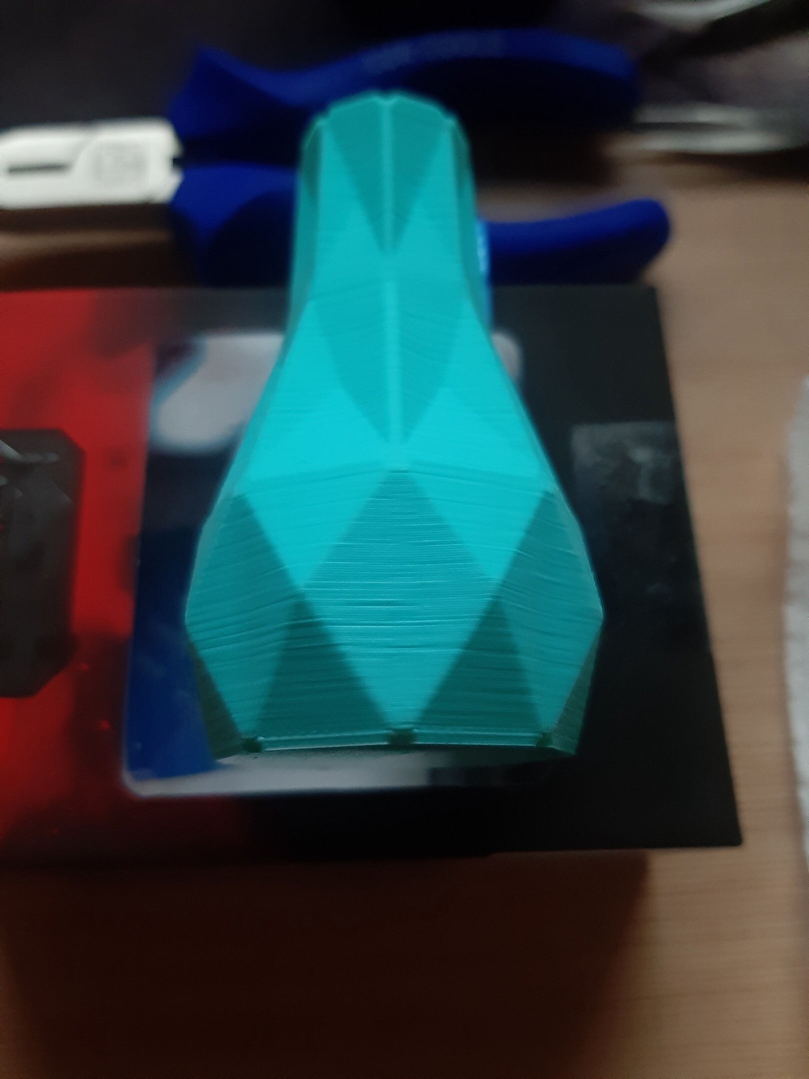

не детализированное движение стола по Y
SkeiTax
10.03.2022
746
-1
Вопросы и ответы
Статья относится к принтерам:
Anet A8
Добрый день, уважаемые дамы и господа!Возник вопрос связанные с решением проблемы, которая не сильно мешает при печати технических деталей, но мешающая при печати декоративных моделей.Проблема заключается в том, что на моём принтере Anet A8 с прошивкой Marlin 2.0.9.3, при печати деталей появляется рябь по оси Y (движение стола). При этом эти проблемы возникают именно при небольшом смещение стола, на доли мм. По оси X таких проблем нет там всё хорошо.Я менял мотор по оси Y и эта проблема мыла как на старом моторе, так и на новом (зато греться стал сииильно меньше, да и шуметь тоже).Была мысль, что проблема в подшипниках. Я поменял линейные подшипники на втулки скольжения из PETG, при этом зазоры подстроил и всё двигается гладко без мотора, без заеданий.Сам мото на Y стоит закреплён через демпфирующую прокладку из TPU от FDplast (около 1.5 мм толщиной). Однако разницы не было замечено с ней или без неё.Натяжение ремня менял, ставил в добавок пружинный натяжитель, но вроде тоже проблема не уходила или не особо менялась. НО при сильной натяжке начинает немного туже двигаться стол. Хотелось бы отметить, что пружинные натяжители добавляют рябь инерционного характера.И да та рябь о которой я говорю не связана с инерцией (увидите на фото), т.к. она появляется не после угла а на протяжение всего отрезка пути экструдера.Вопрос: можете помочь выяснить что не так? может проблема в плате или в драйверах? Возможно кто-то встречал подобную проблему на других принтерах и знает как решить.Фотографии проблемы (прошу прощение за качество фото):Перед детали:не детализированное движение стола по YБок  детали:не детализированное движение стола по YВерх детали где можно заметить воблинг:
