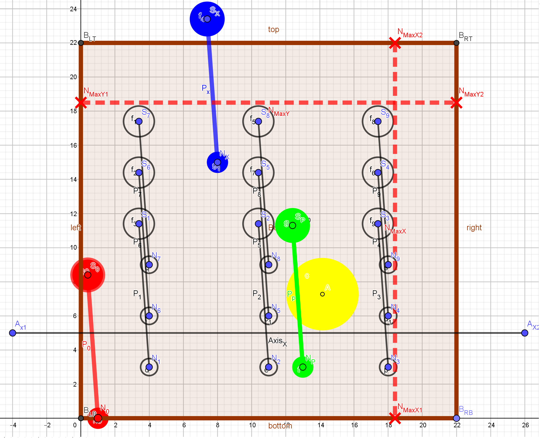

Не могу правильно выставить в прошивке параметры, связанные с размерами области печати и прочими координатами.
Принтер - теперь уже бывший Anet A6. Бывший, т.к. от оригинала практически ничего не осталось - другая плата, другая каретка, горизонтальные валы оси X заменены на вертикальные и т.д.
Чтобы не писать много слов, сделал вот такую картинку (а ниже будут пояснения): Это вид сверху на стол.
Маленькие кружки - это положение сопла, кружки побольше - это положения индуктивного датчика оси Z (датчик смещен относительно сопла влево по оси X на 6 мм и вверх по оси Y на 84 мм).
Большое желтое пятно - это приблизительно то место, которое считается 'центром стола' при начале печати (при этом слайсер показывает, что деталь находится в центре стола).
Черная горизонтальная линия - это проекция валов оси X, когда стол находится в минимуме по оси Y (сидит на концевике).
Красная пара кружков - это положение сопла и датчика, когда и стол, и каретка сидят на концевиках. На дисплее при этом показывается X=-3, Y=-5 (по факту при измерении линейкой от угла стола координаты сопла X=10, Y=0).
Зеленая пара кружков - это положение сопла и датчика после выполнения команды 'домой по всем осям' (обусловлено наличием в прошивке параметра Z_SAFE_HOMING). Координаты (измерено линейкой): X=130, Y=30
Синяя пара кружков - это позиция сопла и датчика после окончания процедуры автовыравнивания перед началом собственно печати.
Красные штриховые линии - это крайние позиции, куда физически (до механических упоров) может дойти сопло по осям X и Y (дисплей при этом показывает, соответственно, X=181 и Y=180).
Девять пар кружков - это позиции сопла и датчика, при которых производится процедура автовыравнивания перед началом печати. Положения сопла при этом (измерено линейкой) 40, 110, 180 по оси X и 30, 60, 90 по оси Y.
Примечание: при измерении позиций линейкой возможны погрешности плюс-минус 5 мм.

Ну а теперь вопросы:
1. Как сделать так, чтобы печать начиналась в центре стола?
2. Как увеличить (по оси Y) область автовыравнивания?
P.S. Есть техническая возможность увеличить ход стола по оси Y (т.е., переставить концевик). Тогда при посадке стола на концевик координата сопла будет Y=-44 - то есть, сопло будет висеть в воздухе.
