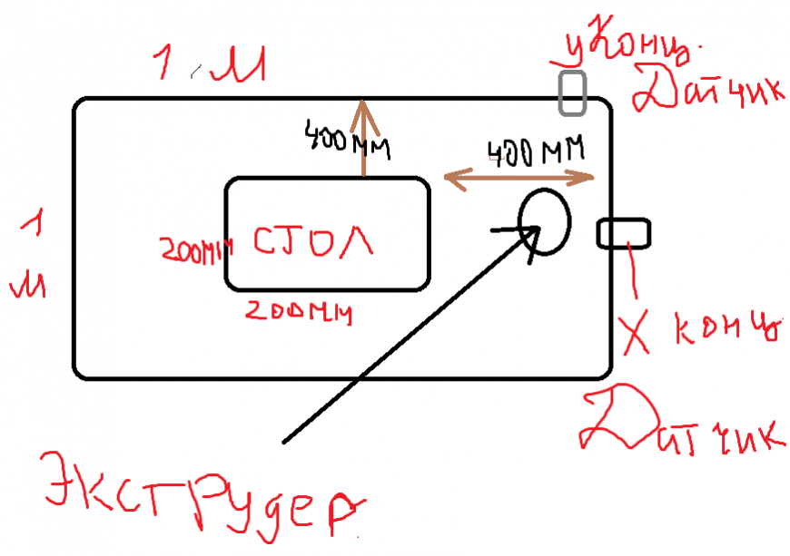

Настройка индуктивного датчика lj18a3-8-z/by
Подключил я индуктивный датчик опираясь на эти три мануала
1)http://www.instructables.com/id/Enable-Auto-Leveling-for-your-3D-Printer-Marlin-Fi/
2)http://3dtoday.ru/blogs/tihonuk/the-calibration-levels-table-for-inductance-sensor/
3)http://3dtoday.ru/blogs/liqsun/the-induction-method-is-close-to-that-of-hefestos/
Но я использую последнюю версию прошивки, то бишь 1.1.0 RC8 и параметры, которые описаны в мануалах отличаются от моих. После долгих испытаний методом проб и ошибок мне почти удалось создать произведение искусства, но имеются следующие проблемы.
1) Выполняя команду G28 X0 Y0 Z0, индуктивный датчик располагается за областью печати, так что он, не может померить расстояние и стол будет подниматься вверх. Приходится замыкать датчик ключом. Вот видео https://www.youtube.com/watch?v=J6RC2UwfXq0&feature=youtu.be
Какие изменения сделать в прошивке ,что бы датчик был на столом, а не рядом с ним, при выполнении команды G28.
2) Избежать этот дибаг мне удалось путем изменения старта Gcode в CURA.
Скриншот ниже.Сначала оси x и y в нуль , потом G1 x20 и уже только потом G28 z0.
Предположим у меня корпус принтера 1м на 1м , а стол 200 на 200 мм расположен по середине. Концевые датчики будут расположены на стенки корпуса принтера. Следовательно до датчика по x и по y по 400мм пустого места. Так вот где это указывается в прошивке.Ниже набросок.3) Значит все проверил и запустил на печать детальку без пластика, что бы проверить как работает датчик. В начале печати датчик измерил 9 точек и началась печать, но ось z работает в штатном режиме делая вращения толко при переходе на новый слой, хотя я стол поставил очень криво.
Скорее всего в configuration.H , я что-то сделал ни так.Три дня мучаюсь на это проблемой. Не судите строго, я NoooooB :)
Вот сам конфиг.

// Since the RAMPS Aux4->D32 pin maps directly to the Arduino D32 pin, D32 is the
// default pin for all RAMPS-based boards. Most boards use the X_MAX_PIN by default.
// To use a different pin you can override it here.
// WARNING:
// Setting the wrong pin may have unexpected and potentially disastrous consequences.
// Use with caution and do your homework.
//#define Z_MIN_PROBE_PIN X_MAX_PIN
// Enable Z_MIN_PROBE_ENDSTOP to use _both_ a Z Probe and a Z-min-endstop on the same machine.
// With this option the Z_MIN_PROBE_PIN will only be used for probing, never for homing.
//#define Z_MIN_PROBE_ENDSTOP
// Enable Z_MIN_PROBE_USES_Z_MIN_ENDSTOP_PIN to use the Z_MIN_PIN for your Z_MIN_PROBE.
// The Z_MIN_PIN will then be used for both Z-homing and probing.
#define Z_MIN_PROBE_USES_Z_MIN_ENDSTOP_PIN
// To use a probe you must enable one of the two options above!
// Enable Z Probe Repeatability test to see how accurate your probe is
//#define Z_MIN_PROBE_REPEATABILITY_TEST
* Z probes require clearance when deploying, stowing, and moving between
* probe points to avoid hitting the bed and other hardware.
* Servo-mounted probes require extra space for the arm to rotate.
* Inductive probes need space to keep from triggering early.
* Use these settings to specify the distance (mm) to raise the probe (or
* lower the bed). The values set here apply over and above any (negative)
* probe Z Offset set with Z_PROBE_OFFSET_FROM_EXTRUDER, M851, or the LCD.
* Only integer values >= 1 are valid here.
* Example: `M851 Z-5` with a CLEARANCE of 4 => 9mm from bed to nozzle.
* But: `M851 Z+1` with a CLEARANCE of 2 => 2mm from bed to nozzle.
#define Z_CLEARANCE_DEPLOY_PROBE 10 // Z Clearance for Deploy/Stow
#define Z_CLEARANCE_BETWEEN_PROBES 5 // Z Clearance between probe points
// For M851 give a range for adjusting the Z probe offset
#define Z_PROBE_OFFSET_RANGE_MIN -20
#define Z_PROBE_OFFSET_RANGE_MAX 20
// For Inverting Stepper Enable Pins (Active Low) use 0, Non Inverting (Active High) use 1
// :{ 0:'Low', 1:'High' }
#define X_ENABLE_ON 0
#define Y_ENABLE_ON 0
#define Z_ENABLE_ON 0
#define E_ENABLE_ON 0 // For all extruders
// Disables axis stepper immediately when it's not being used.
// WARNING: When motors turn off there is a chance of losing position accuracy!
#define DISABLE_X false
#define DISABLE_Y false
#define DISABLE_Z false
// Warn on display about possibly reduced accuracy
//#define DISABLE_REDUCED_ACCURACY_WARNING
// @section extruder
#define DISABLE_E false // For all extruders
#define DISABLE_INACTIVE_EXTRUDER true //disable only inactive extruders and keep active extruder enabled
// @section machine
// Invert the stepper direction. Change (or reverse the motor connector) if an axis goes the wrong way.
#define INVERT_X_DIR false
#define INVERT_Y_DIR false
#define INVERT_Z_DIR true
// For direct drive extruder v9 set to true, for geared extruder set to false.
#define INVERT_E0_DIR true
#define INVERT_E1_DIR false
#define INVERT_E2_DIR false
#define INVERT_E3_DIR false
// @section homing
//#define Z_HOMING_HEIGHT 4 // (in mm) Minimal z height before homing (G28) for Z clearance above the bed, clamps, ...
// Be sure you have this distance over your Z_MAX_POS in case.
// ENDSTOP SETTINGS:
// Sets direction of endstops when homing; 1=MAX, -1=MIN
// :[-1, 1]
#define X_HOME_DIR -1
#define Y_HOME_DIR -1
#define Z_HOME_DIR -1
#define min_software_endstops true // If true, axis won't move to coordinates less than HOME_POS.
#define max_software_endstops true // If true, axis won't move to coordinates greater than the defined lengths below.
// @section machine
// Travel limits after homing (units are in mm)
#define X_MIN_POS 0
#define Y_MIN_POS 0
#define Z_MIN_POS 0
#define X_MAX_POS 220
#define Y_MAX_POS 220
#define Z_MAX_POS 220
//========================= Filament Runout Sensor ==========================
//#define FILAMENT_RUNOUT_SENSOR // Uncomment for defining a filament runout sensor such as a mechanical or opto endstop to check the existence of filament
// RAMPS-based boards use SERVO3_PIN. For other boards you may need to define FIL_RUNOUT_PIN.
// It is assumed that when logic high = filament available
// when logic low = filament ran out
#if ENABLED(FILAMENT_RUNOUT_SENSOR)
#define FIL_RUNOUT_INVERTING false // set to true to invert the logic of the sensor.
#define ENDSTOPPULLUP_FIL_RUNOUT // Uncomment to use internal pullup for filament runout pins if the sensor is defined.
#define FILAMENT_RUNOUT_SCRIPT 'M600'
#endif
//============================ Mesh Bed Leveling ============================
//#define MESH_BED_LEVELING // Enable mesh bed leveling.
#if ENABLED(MESH_BED_LEVELING)
#define MESH_INSET 10 // Mesh inset margin on print area
#define MESH_NUM_X_POINTS 3 // Don't use more than 7 points per axis, implementation limited.
#define MESH_NUM_Y_POINTS 3
#define MESH_HOME_SEARCH_Z 4 // Z after Home, bed somewhere below but above 0.0.
//#define MESH_G28_REST_ORIGIN // After homing all axes ('G28' or 'G28 XYZ') rest at origin [0,0,0]
//#define MANUAL_BED_LEVELING // Add display menu option for bed leveling.
#if ENABLED(MANUAL_BED_LEVELING)
#define MBL_Z_STEP 0.025 // Step size while manually probing Z axis.
#endif // MANUAL_BED_LEVELING
// Gradually reduce leveling correction until a set height is reached,
// at which point movement will be level to the machine's XY plane.
// The height can be set with M420 Z
#define ENABLE_LEVELING_FADE_HEIGHT
#endif // MESH_BED_LEVELING
//============================ Auto Bed Leveling ============================
// @section bedlevel
* Select one form of Auto Bed Leveling below.
* If you're also using the Probe for Z Homing, it's
* highly recommended to enable Z_SAFE_HOMING also!
* - 3POINT
* Probe 3 arbitrary points on the bed (that aren't collinear)
* You specify the XY coordinates of all 3 points.
* The result is a single tilted plane. Best for a flat bed.
* - LINEAR
* Probe several points in a grid.
* You specify the rectangle and the density of sample points.
* - BILINEAR
* The result is a mesh, best for large or uneven beds.
//#define AUTO_BED_LEVELING_3POINT
#define AUTO_BED_LEVELING_LINEAR
//#define AUTO_BED_LEVELING_BILINEAR
* Enable detailed logging of G28, G29, M48, etc.
* Turn on with the command 'M111 S32'.
* NOTE: Requires a lot of PROGMEM!
//#define DEBUG_LEVELING_FEATURE
#if ENABLED(AUTO_BED_LEVELING_LINEAR) || ENABLED(AUTO_BED_LEVELING_BILINEAR)
// Set the number of grid points per dimension.
#define ABL_GRID_POINTS_X 3
#define ABL_GRID_POINTS_Y ABL_GRID_POINTS_X
// Set the boundaries for probing (where the probe can reach).
#define LEFT_PROBE_BED_POSITION 40
#define RIGHT_PROBE_BED_POSITION 180
#define FRONT_PROBE_BED_POSITION 10
#define BACK_PROBE_BED_POSITION 160
// The Z probe minimum outer margin (to validate G29 parameters).
#define MIN_PROBE_EDGE 10
// Probe along the Y axis, advancing X after each column
//#define PROBE_Y_FIRST
#if ENABLED(AUTO_BED_LEVELING_BILINEAR)
// Experimental Subdivision of the grid by Catmull-Rom method.
// Synthesizes intermediate points to produce a more detailed mesh.
//#define ABL_BILINEAR_SUBDIVISION
#if ENABLED(ABL_BILINEAR_SUBDIVISION)
// Number of subdivisions between probe points
#define BILINEAR_SUBDIVISIONS 3
#endif
#endif
#elif ENABLED(AUTO_BED_LEVELING_3POINT)
// 3 arbitrary points to probe.
// A simple cross-product is used to estimate the plane of the bed.
#define ABL_PROBE_PT_1_X 30
#define ABL_PROBE_PT_1_Y 190
#define ABL_PROBE_PT_2_X 30
#define ABL_PROBE_PT_2_Y 30
#define ABL_PROBE_PT_3_X 190
#define ABL_PROBE_PT_3_Y 30
#endif
* Commands to execute at the end of G29 probing.
* Useful to retract or move the Z probe out of the way.
//#define Z_PROBE_END_SCRIPT 'G1 Z10 F12000
G1 X15 Y330
G1 Z0.5
G1 Z10'
// @section homing
// The center of the bed is at (X=0, Y=0)
//#define BED_CENTER_AT_0_0
// Manually set the home position. Leave these undefined for automatic settings.
// For DELTA this is the top-center of the Cartesian print volume.
//#define MANUAL_X_HOME_POS 0
//#define MANUAL_Y_HOME_POS 0
//#define MANUAL_Z_HOME_POS 0 // Distance between the nozzle to printbed after homing
// Use 'Z Safe Homing' to avoid homing with a Z probe outside the bed area.
// With this feature enabled:
// - Allow Z homing only after X and Y homing AND stepper drivers still enabled.
// - If stepper drivers time out, it will need X and Y homing again before Z homing.
// - Move the Z probe (or nozzle) to a defined XY point before Z Homing when homing all axes (G28).
// - Prevent Z homing when the Z probe is outside bed area.
//#define Z_SAFE_HOMING
#if ENABLED(Z_SAFE_HOMING)
#define Z_SAFE_HOMING_X_POINT ((X_MIN_POS + X_MAX_POS) / 2) // X point for Z homing when homing all axis (G28).
#define Z_SAFE_HOMING_Y_POINT ((Y_MIN_POS + Y_MAX_POS) / 2) // Y point for Z homing when homing all axis (G28).
#endif
// Homing speeds (mm/m)
#define HOMING_FEEDRATE_XY (50*60)
#define HOMING_FEEDRATE_Z (4*60)
//============================= Additional Features ===========================
// @section extras
// EEPROM
// The microcontroller can store settings in the EEPROM, e.g. max velocity...
// M500 - stores parameters in EEPROM
// M501 - reads parameters from EEPROM (if you need reset them after you changed them temporarily).
// M502 - reverts to the default 'factory settings'. You still need to store them in EEPROM afterwards if you want to.
//define this to enable EEPROM support
//#define EEPROM_SETTINGS
#if ENABLED(EEPROM_SETTINGS)
// To disable EEPROM Serial responses and decrease program space by ~1700 byte: comment this out:
#define EEPROM_CHITCHAT // Please keep turned on if you can.
#endif
// Host Keepalive
// When enabled Marlin will send a busy status message to the host
// every couple of seconds when it can't accept commands.
#define HOST_KEEPALIVE_FEATURE // Disable this if your host doesn't like keepalive messages
#define DEFAULT_KEEPALIVE_INTERVAL 2 // Number of seconds between 'busy' messages. Set with M113.
// M100 Free Memory Watcher
//#define M100_FREE_MEMORY_WATCHER // uncomment to add the M100 Free Memory Watcher for debug purpose
// G20/G21 Inch mode support
//#define INCH_MODE_SUPPORT
// M149 Set temperature units support
//#define TEMPERATURE_UNITS_SUPPORT
// @section temperature
// Preheat Constants
#define PREHEAT_1_TEMP_HOTEND 180
#define PREHEAT_1_TEMP_BED 70
#define PREHEAT_1_FAN_SPEED 0 // Value from 0 to 255
#define PREHEAT_2_TEMP_HOTEND 240
#define PREHEAT_2_TEMP_BED 110
#define PREHEAT_2_FAN_SPEED 0 // Value from 0 to 255
// Nozzle Park -- EXPERIMENTAL
// When enabled allows the user to define a special XYZ position, inside the
// machine's topology, to park the nozzle when idle or when receiving the G27
// command.
// The 'P' paramenter controls what is the action applied to the Z axis:
// P0: (Default) If current Z-pos is lower than Z-park then the nozzle will
// be raised to reach Z-park height.
// P1: No matter the current Z-pos, the nozzle will be raised/lowered to
// reach Z-park height.
// P2: The nozzle height will be raised by Z-park amount but never going over
// the machine's limit of Z_MAX_POS.
//#define NOZZLE_PARK_FEATURE
#if ENABLED(NOZZLE_PARK_FEATURE)
// Specify a park position as { X, Y, Z }
#define NOZZLE_PARK_POINT { (X_MIN_POS + 10), (Y_MAX_POS - 10), 20 }
#endif
// Clean Nozzle Feature -- EXPERIMENTAL
// When enabled allows the user to send G12 to start the nozzle cleaning
// process, the G-Code accepts two parameters:
// 'P' for pattern selection
// 'S' for defining the number of strokes/repetitions
// Available list of patterns:
// P0: This is the default pattern, this process requires a sponge type
// material at a fixed bed location, the cleaning process is based on
// 'strokes' i.e. back-and-forth movements between the starting and end
// points.
// P1: This starts a zig-zag pattern between (X0, Y0) and (X1, Y1), 'T'
// defines the number of zig-zag triangles to be done. 'S' defines the
// number of strokes aka one back-and-forth movement. As an example
// sending 'G12 P1 S1 T3' will execute:
// | (X0, Y1) | / / / | (X1, Y1)
// A | | / / / |
// | (X0, Y0) | / / / | (X1, Y0)
// |________|_________|_________|
// T1 T2 T3
// Caveats: End point Z should use the same value as Start point Z.
// Attention: This is an EXPERIMENTAL feature, in the future the G-code arguments
// may change to add new functionality like different wipe patterns.
//#define NOZZLE_CLEAN_FEATURE
#if ENABLED(NOZZLE_CLEAN_FEATURE)
// Number of pattern repetitions
#define NOZZLE_CLEAN_STROKES 12
// Specify positions as { X, Y, Z }
#define NOZZLE_CLEAN_START_POINT { 30, 30, (Z_MIN_POS + 1)}
#define NOZZLE_CLEAN_END_POINT {100, 60, (Z_MIN_POS + 1)}
// Moves the nozzle to the initial position
#define NOZZLE_CLEAN_GOBACK
#endif
// Print job timer
// Enable this option to automatically start and stop the
// print job timer when M104/M109/M190 commands are received.

// @section homing
// :[-1, 1]
// @section machine
#define X_MIN_POS 0
#define Y_MIN_POS 0
#define Z_MIN_POS 0
#endif
