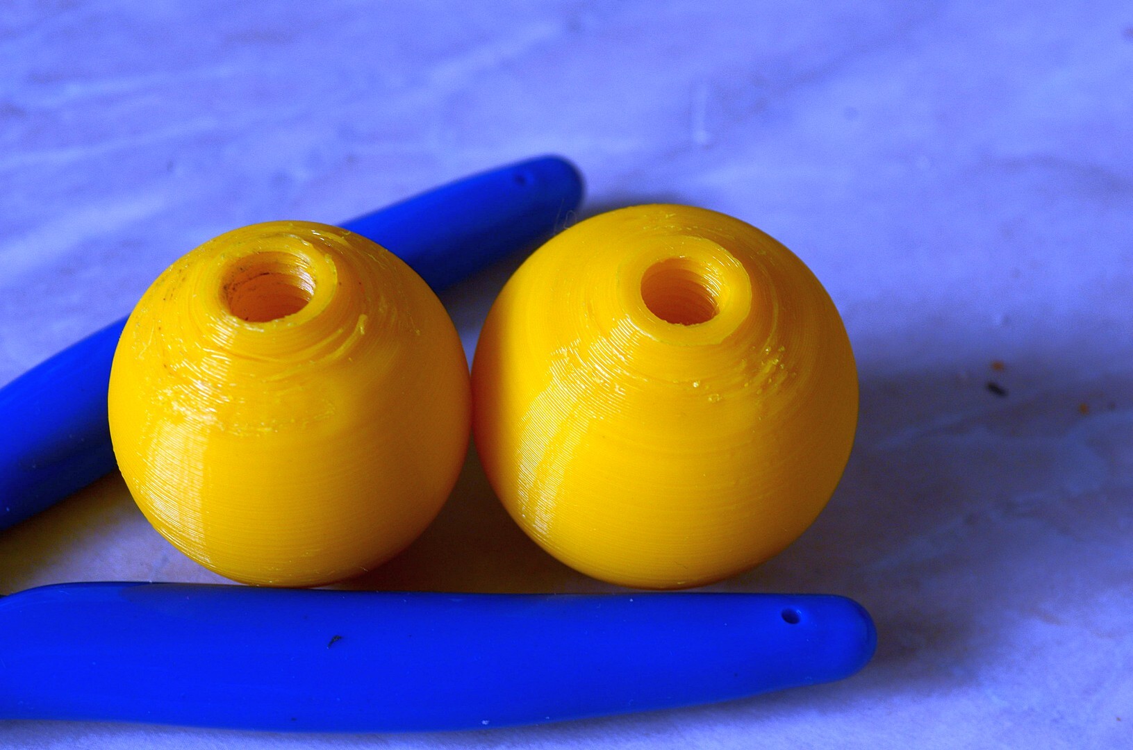

Настроить нависания.
Anycubic Mega S, пластик PETG 217/90, скорость 50, обдув 1-й слой 0, с 5-го 40%.
Увеличил обдув до 80%. Вроде получше, но все равно подтеки и нет сферы. Слева 40%, справа 80%.
Вентилятор штатный, обдув двухсторонний.
