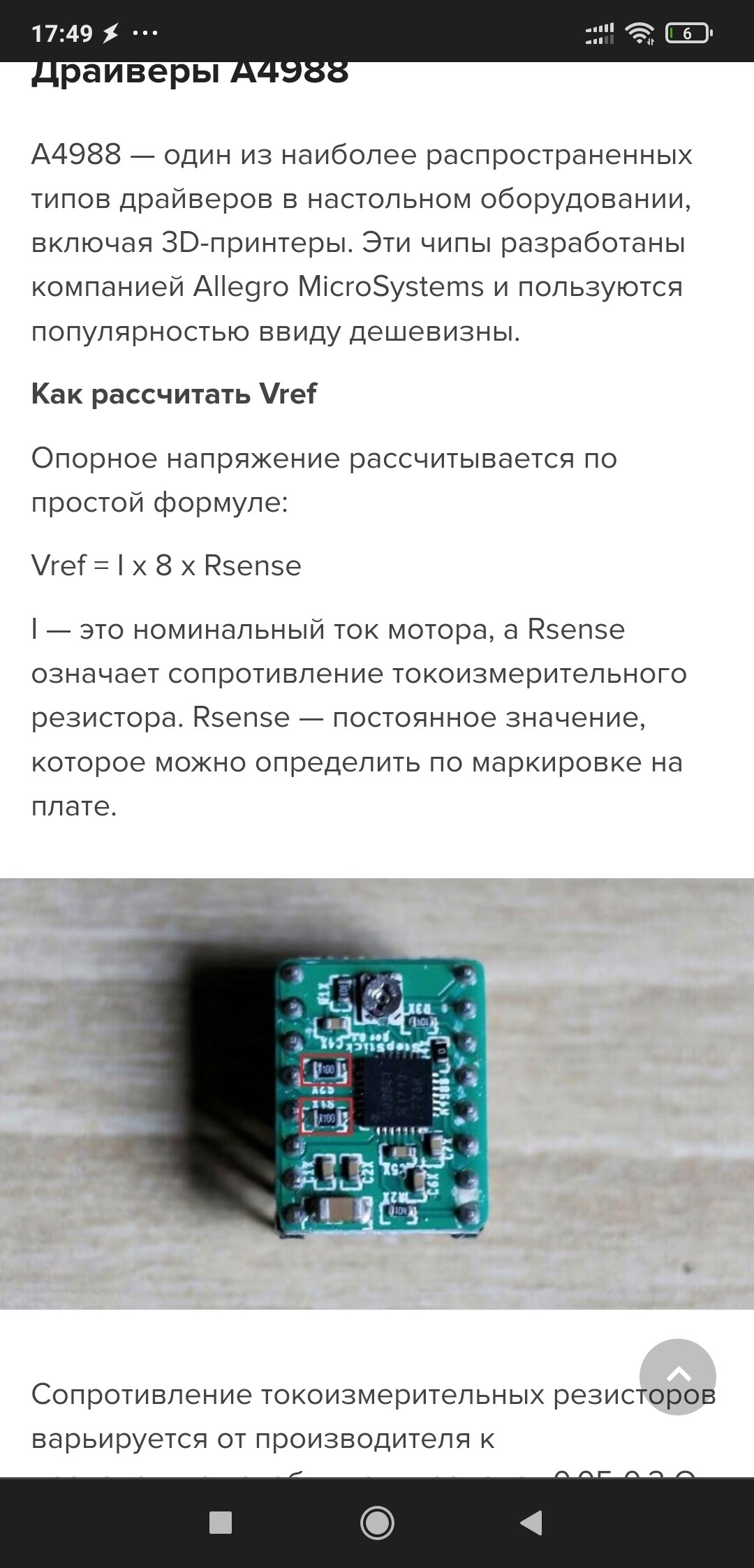

Flying bear ghost 5. Сделан крабик, куплен тонкий мотор 17ha4023. Ток указан 1 А.
Час сижу туплю, не могу найти инфу.
Вижу формулу: смотрю на свой драйвер, а у него эти резисторы под радиатором на клею🤦
Короче ничего не понял.. Напряжение рассчитать не могу, не знаю должен ли быть подключён мотор, если подключен, то обездвижен? 🗿🗿
