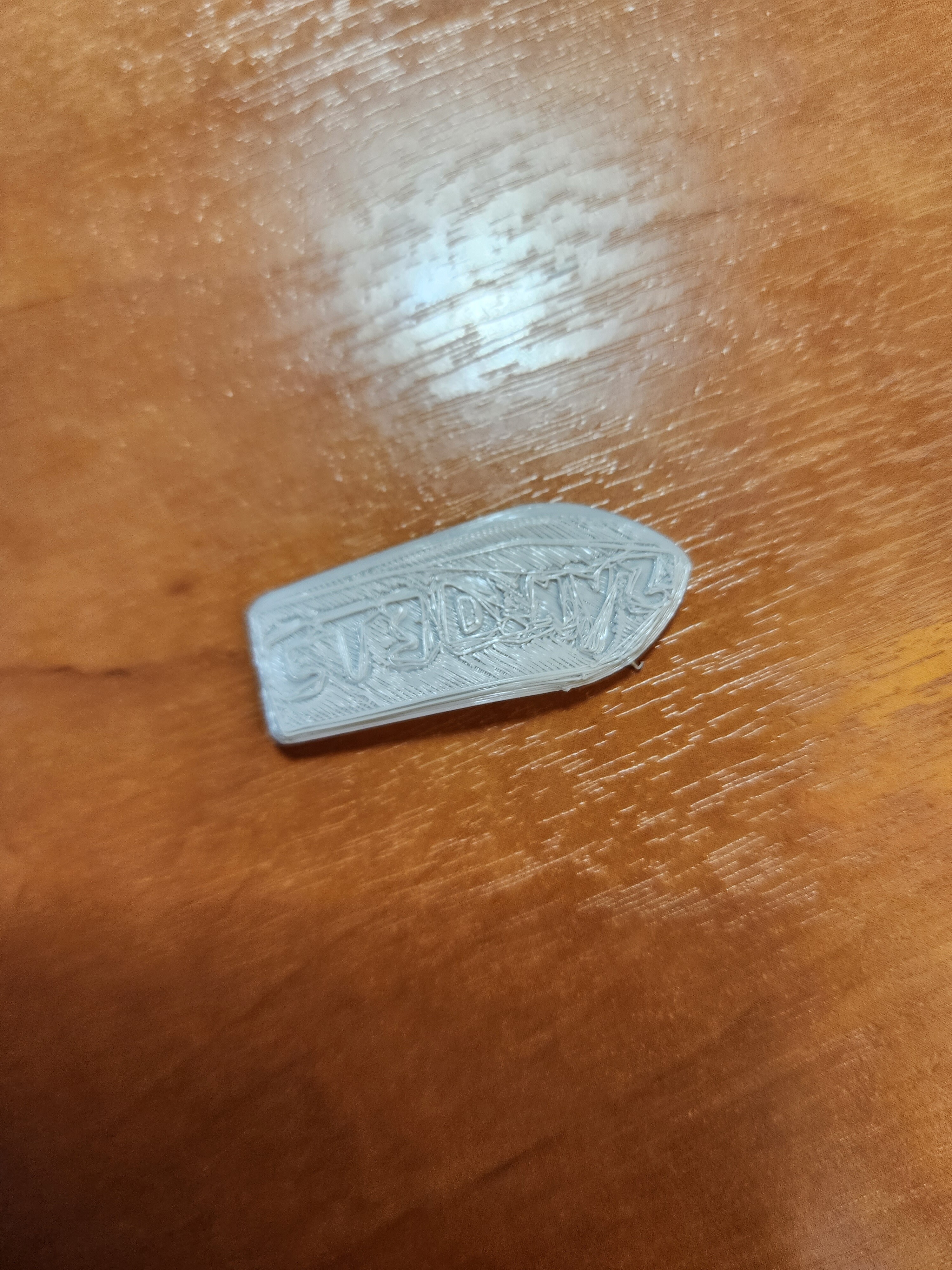

Всем добрый день! На моём принтере ender 3 neo всегда пользовался соплом 0.4, сейчас понадобилось сменить его на сопло 0.2. Проблема в том, что на первом слое пластик плохо прилипает к поверхности стола. Так же иногда пластик цепляется за сопло и не ложится нужным образом. Сопло новое, поставил вчера и печатал только пару тестовых образцов, как на фото. Поверхность стеклянная от creality, пользуюсь адгезивом на спиртовой основе, температура стола 70 градусов, температура сопла 210 градусов, PLA пластик, фото дефектной печати прилагаю. Как я могу исправить эту проблему? Можно ли обойтись изменением настроек в куре, или необходимо лезть в сам принтер?
