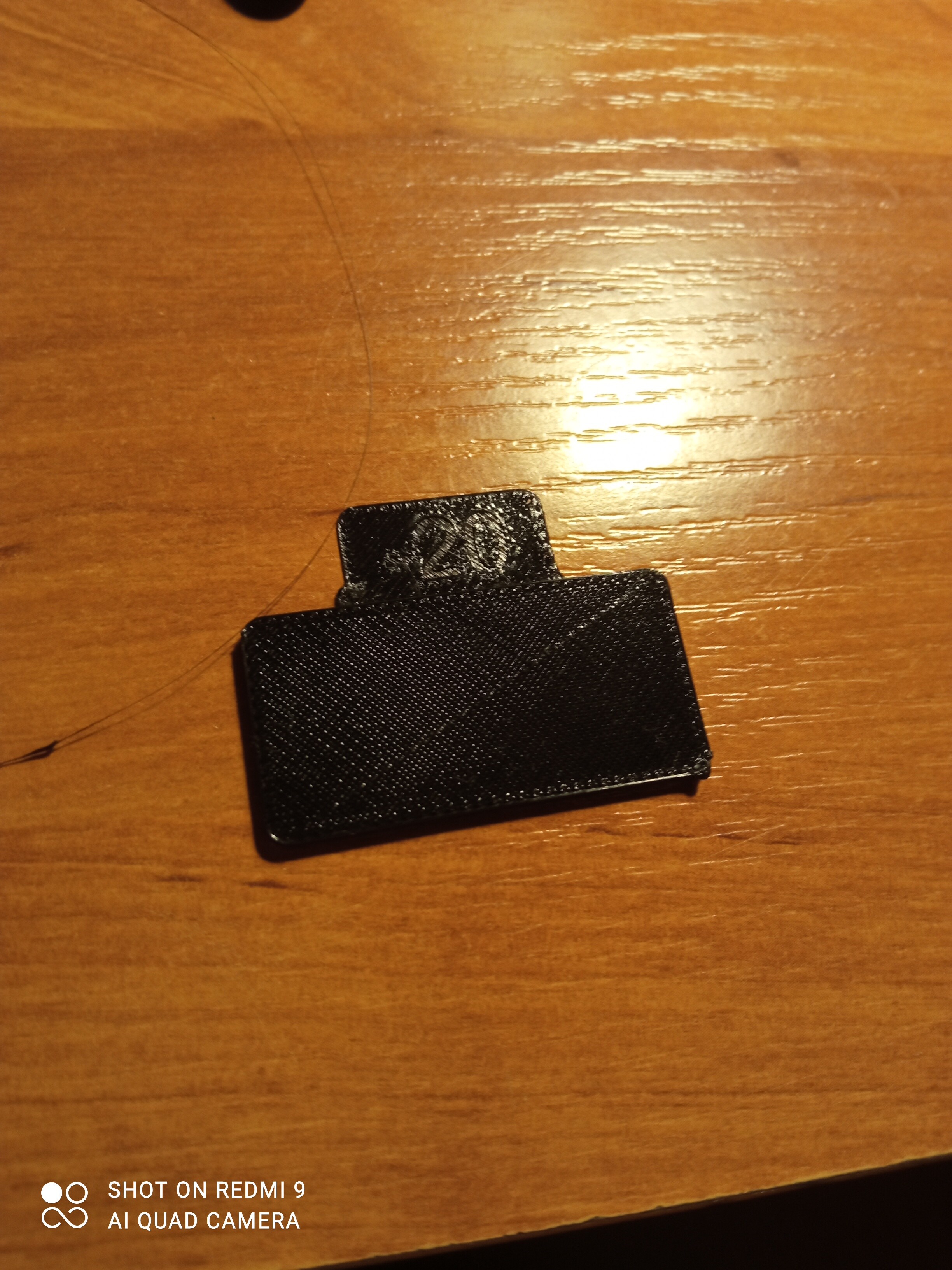

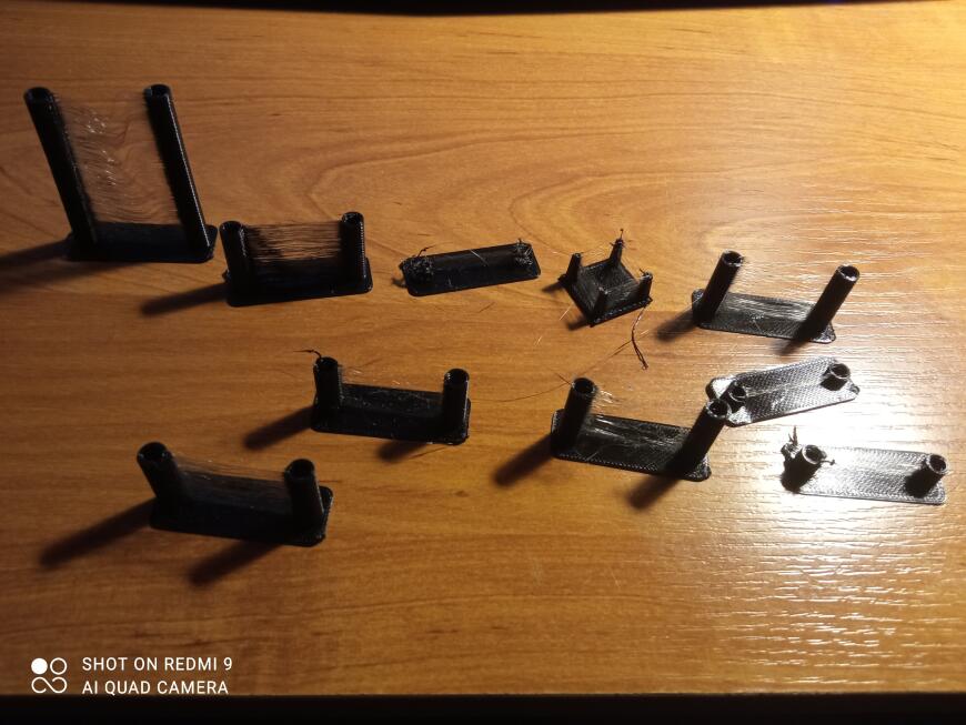

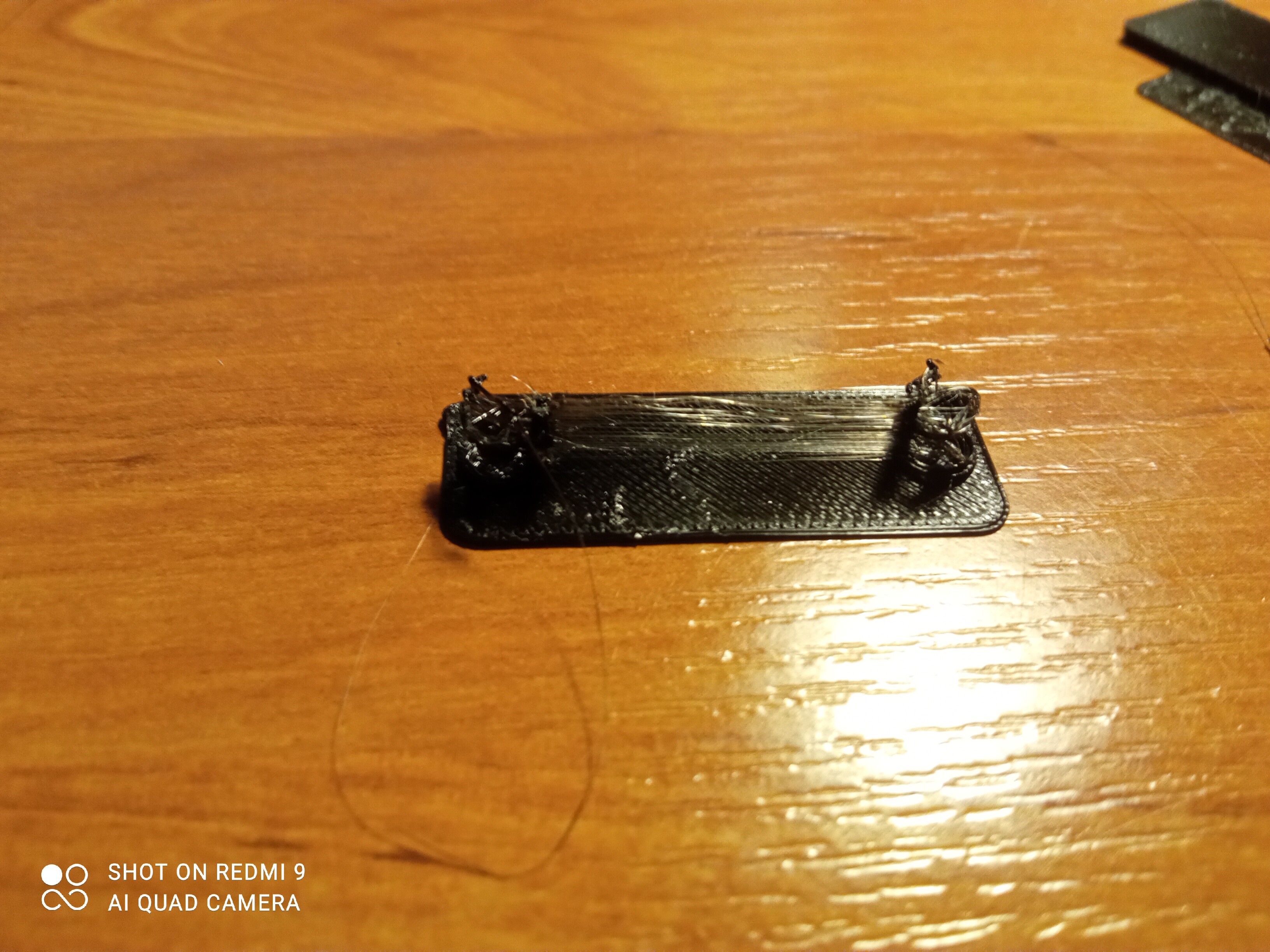

Здравствуйте! Пытаюсь настроить откат на принтере. Пересмотрел кучу роликов в Ютуб. Не помогло. Менял длину отката от 1-10мм. На еденице толстые капли, а на 10 непропечатывается сама башня. Скорость пробовал 3,4,10,11,12,14,15,20,25,30,40. Сопли как были так и остаются. Толщина не изменяется. Сопло 0.4 принтер crealiti ender3 neo. Экструдер Боуден. Длина трубки около25-35 мм. Пробовал и конусы и башни. Температура 240-225 стол 70. Коэффициент потока модели поставил 0.8
