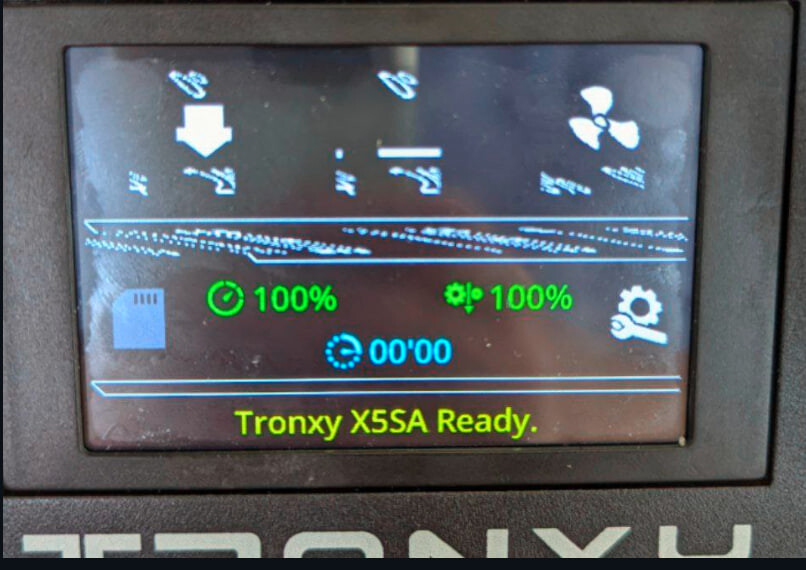

Всех приветствую. Понимаю, что тема уже устаревшая, но я не могу победить свой принтер. Проблема вот в чем:
Из коробки принтер отказался печатать, т.к. парковался не в том месте. Я запросил у производителя marlin вместо chitu и они мне скинули. Я думал моя проблема решена, но я ошибся... Принтер нормально настраивается, автолевел отрабатывает как надо, z-offset настраивается как надо, но когда я ставлю печать, ось z выставляется не верно, она упирается в стол. Ничего не помогло, сколько бы я ни гуглил проблему. Затем я с горем пополам нашел конфиги марлин под мой принтер и решил сам сделать прошивку. Скачал последнюю марлин, поменял конфиги, залил в принтер через sd и получил новые проблемы. Сначала вот так уехало изображение на дисплее, а потом потыкав, я понял что прошивка не сохраняет настройки в EEPROM, печать соответственно тоже не пошла. Принтер tronxy x5sa 400pro стоковый, плата CXY-446-V10.1-220921, датчик уровня стола TR-sensor.
https://drive.google.com/file/d/17wBfC-ehpP5n7cEcbLxZvTHQvuWWXXGZ/view?usp=drive_link это ссылка на прошивку которая у меня сейчас стоит. Буду благодарен любой помощи... Уже месяц я безуспешно изучаю гугл и яндекс в поисках помощи
