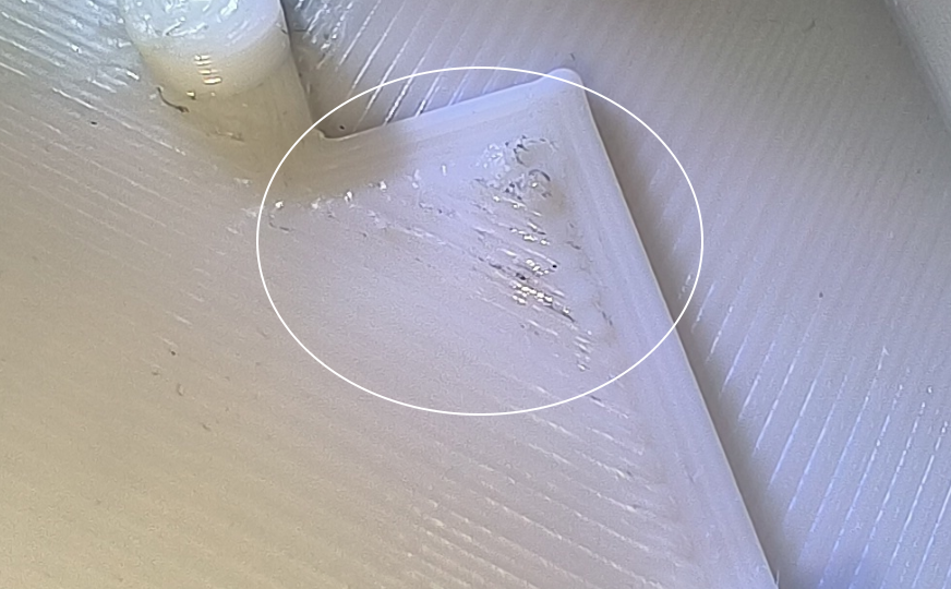

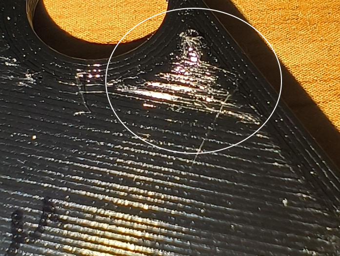

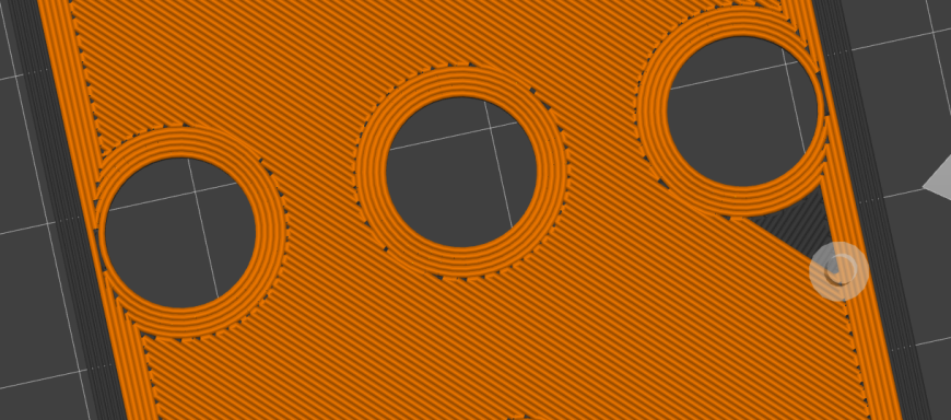

Наплывы в углах модели

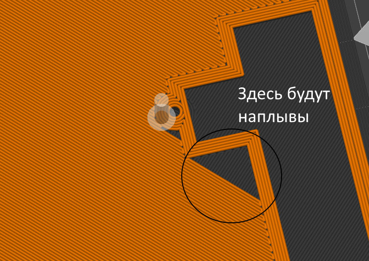

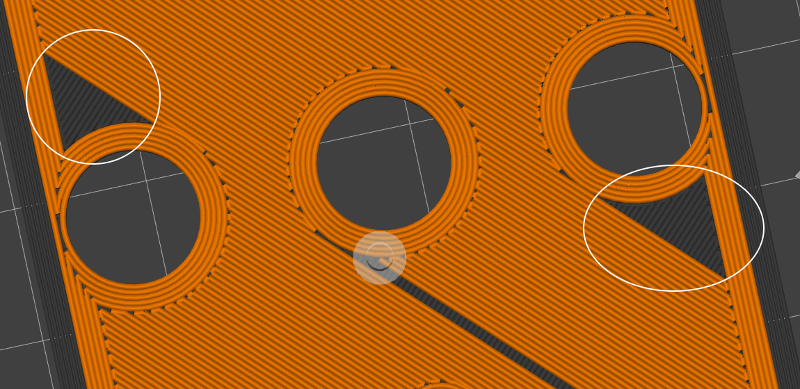

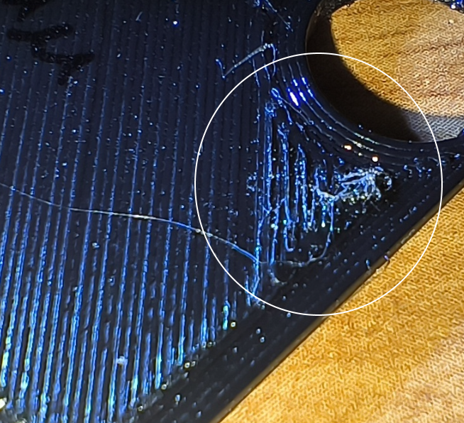

Вечер добрый. Проблема следующего характера - в углах модели (на крышке), если сопло переходит туда из другой области и "допечатывает" уголок, образуются такие смачные наплывы, похожие на переэкструзию. Как будто в сопле слишком высокое давление, а экструдер просто не успевает разложить линии ровно. На палец ощущаются как шероховатые, неаккуратные бугры, выше уровня основной крышки. Дело явно не откатах, потому как на тестовой модели менял их от 3 до 7 мм, картина одинаковая. На что грешить?
