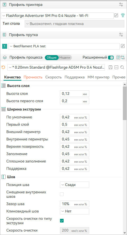

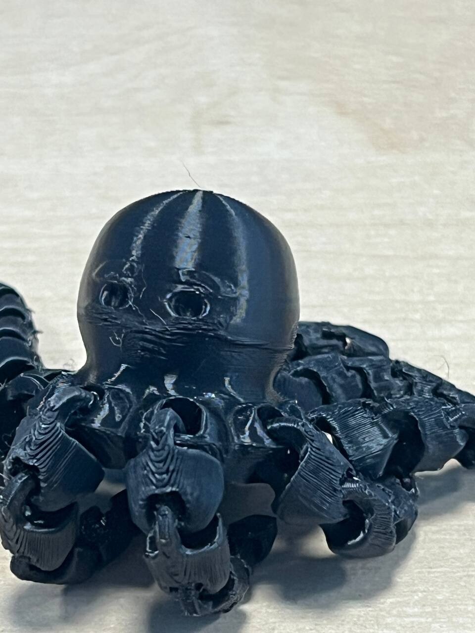

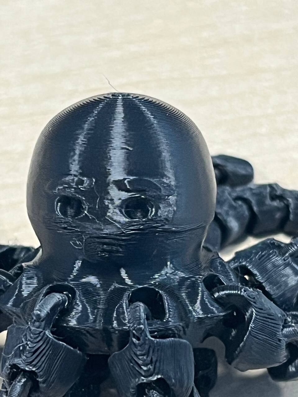

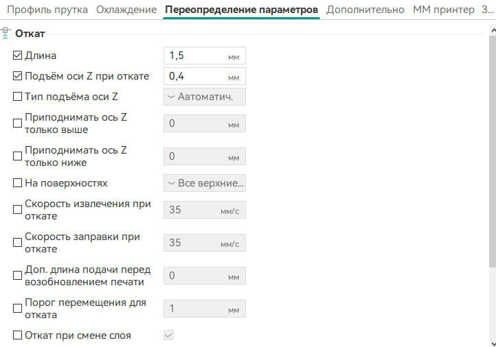

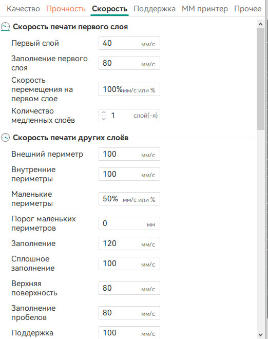

При смещение нависающих поверхностей без поддержек появляются "наплывы", которые портят вид модели. Подскажите, пожалуйста, какие параметры и в какую сторону стоит менять. Печатаю pla пластиком от Ender в Orca slicer, параметры и фото дефектов прилагаю. По поводу волосков, я пробовал менять параметры ретракта, но при тестах ничего не меняется.
