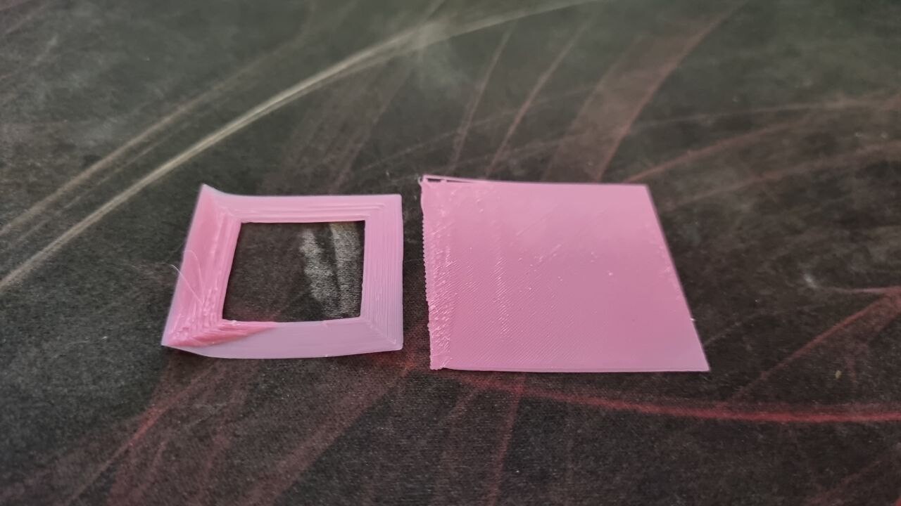

Наплыв на подложке при движении в одну сторону
Дрыгостол самострой.
PLA, 200 градусов, 0.4 сопло, 0.3 высота слоя.
При печати при движении в определённом направлении образуется большой наплыв пластика. Особо хорошо заметно на первом слою.
Шов на моделях находится справа снизу, дрыгостол в плоскости фото двигается горизонтально. Оси на ремнях, натянуты прилично, не провисают. Обдува нет. Термоблок направлен не в сторону наплыва.Размер правой распечатки 40*40 мм.
Из интересного:
- Самая свежая версия Marlin с гитхаба.
- В прошивке Marlin включил S-curve ускорение.
- Само ускорение уменьшил до 1500 мм^2/с т.к. при 6000 дрыгостол иногда пропускал шаги.
- Есть небольшой люфт на шкивах, десятка-две. Алик, как обычно, прислал не тот размер шкива, пришлось колхозить пластиковую трубку, чтобы 8мм подшипник на 20-й профиль прикрутить.
Из гениальных идей, которые проверю завтра:
- Поменять направление оси печатающей головы (сейчас она зеркально развёрнута)
- Переприкрутить шкивы, чтобы избавиться от люфтов
- Проверить разную степень натяжение ремней
- Отключить S-ускорение
- Поменять слайсер с Pursa на Simplify 3d
