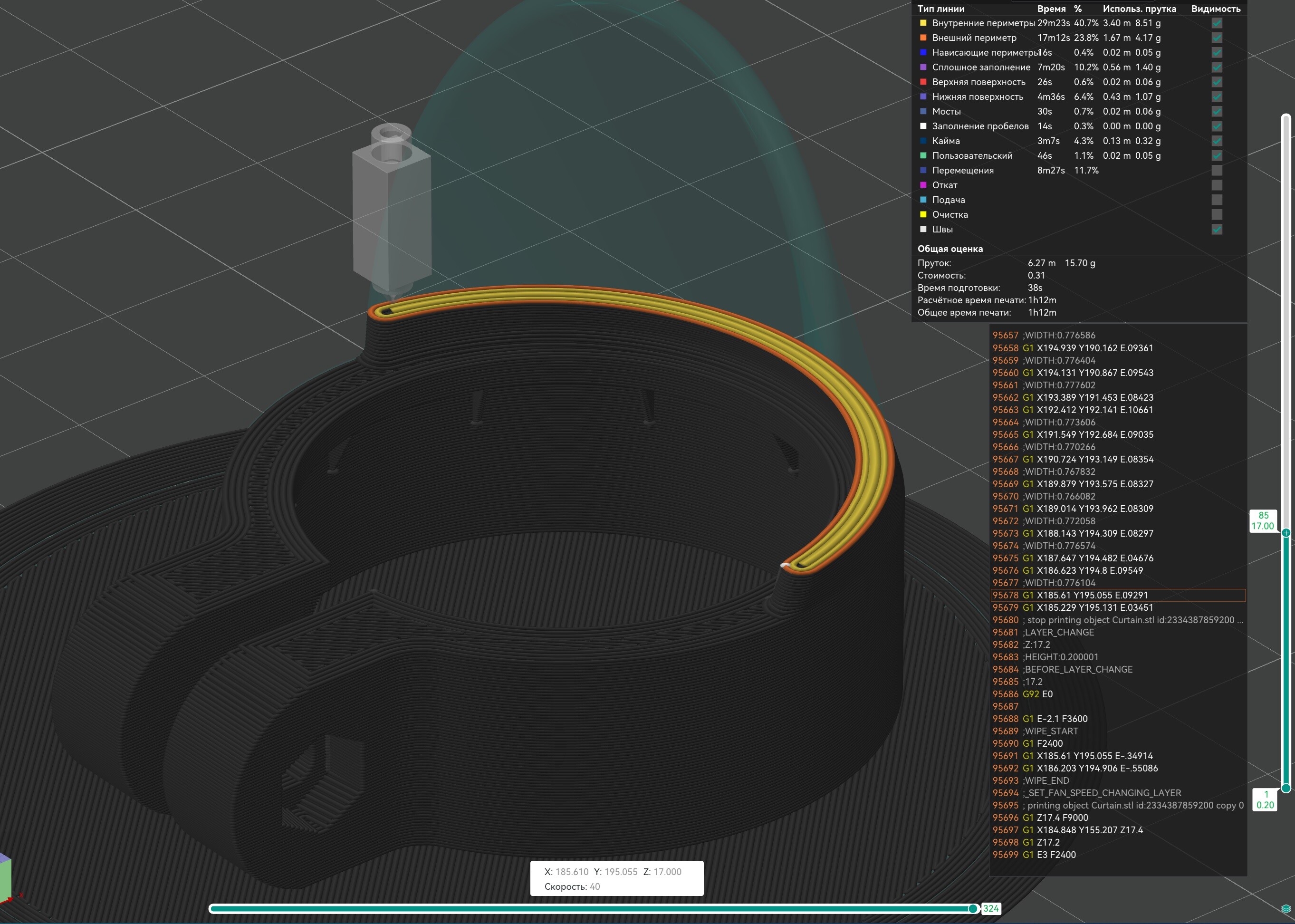

Начало и конец слоя в OrcaSlicer.
Всем привет!
Собственно, вопрос такой.
Печатаю довольно простую штуку. Козырек на фонарик для велосипеда, чтобы встречных не слепить.
Экструдер заканчивает слой и переходит на противоположную сторону модели, чтобы начать новый слой.
Но, форма модели очень простая. Можно было бы просто поднять экструдер и напечатать очередной слой "зеркально". Начав с того конца модели, на котором был завершен предыдущий слой.
Тогда можно было бы избежать лишнего перемещения сопла и вытекания из него нейлона.
Можно ли так сделать в OrcaSlicer?
