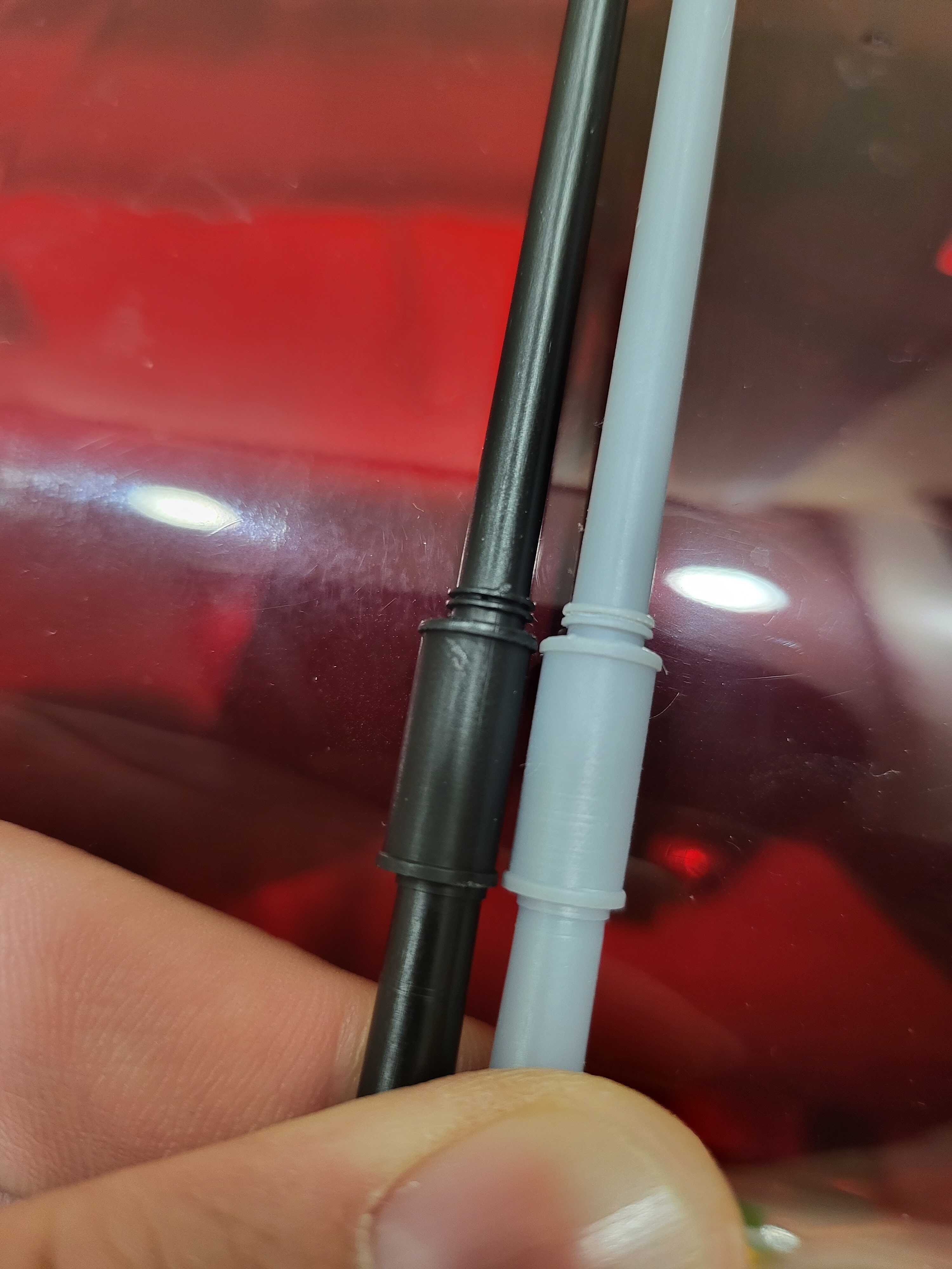

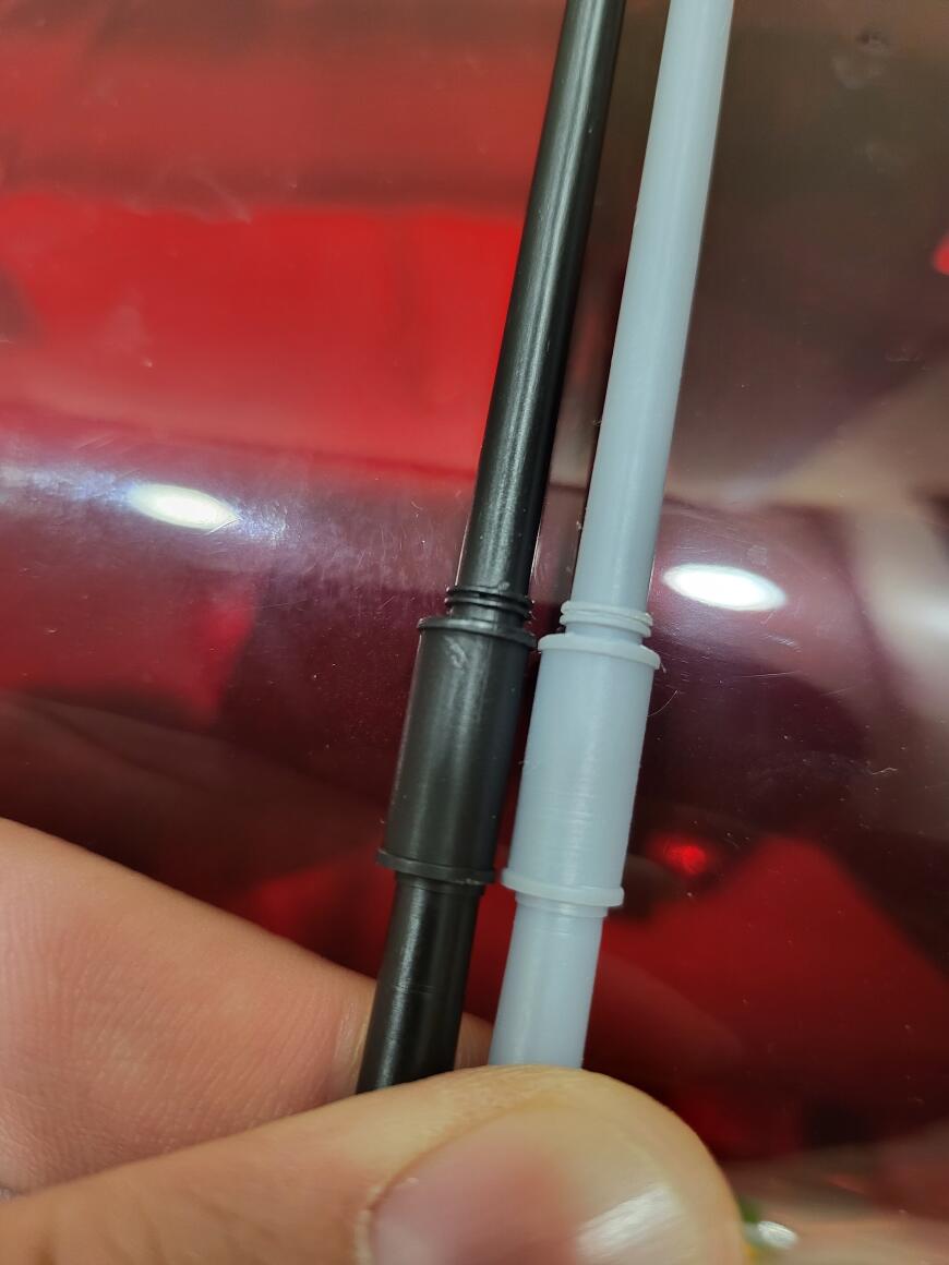

Собственно, на принтере Elegoo Mars 3 печатаю танковый ствол в 35 масштабе в вертикальной ориентации. В горизонтальной геометрия несколько искажается и сильно заметны слои - долго выводить.
Тестовые пластины печатаются на тех же настройках хорошо - заплыли только две волосяные щели менее 0,1 мм. Но при этом на Conjure Rigid пропечатались два тонких кольца и отверстие 0,3 мм в диаметре между ними, а на Elegoo standard Grey кольца оплыли, а уж об отверстии говорить вообще не приходится. Куда смотреть? Или с элеговской смолы больше не выжать?
