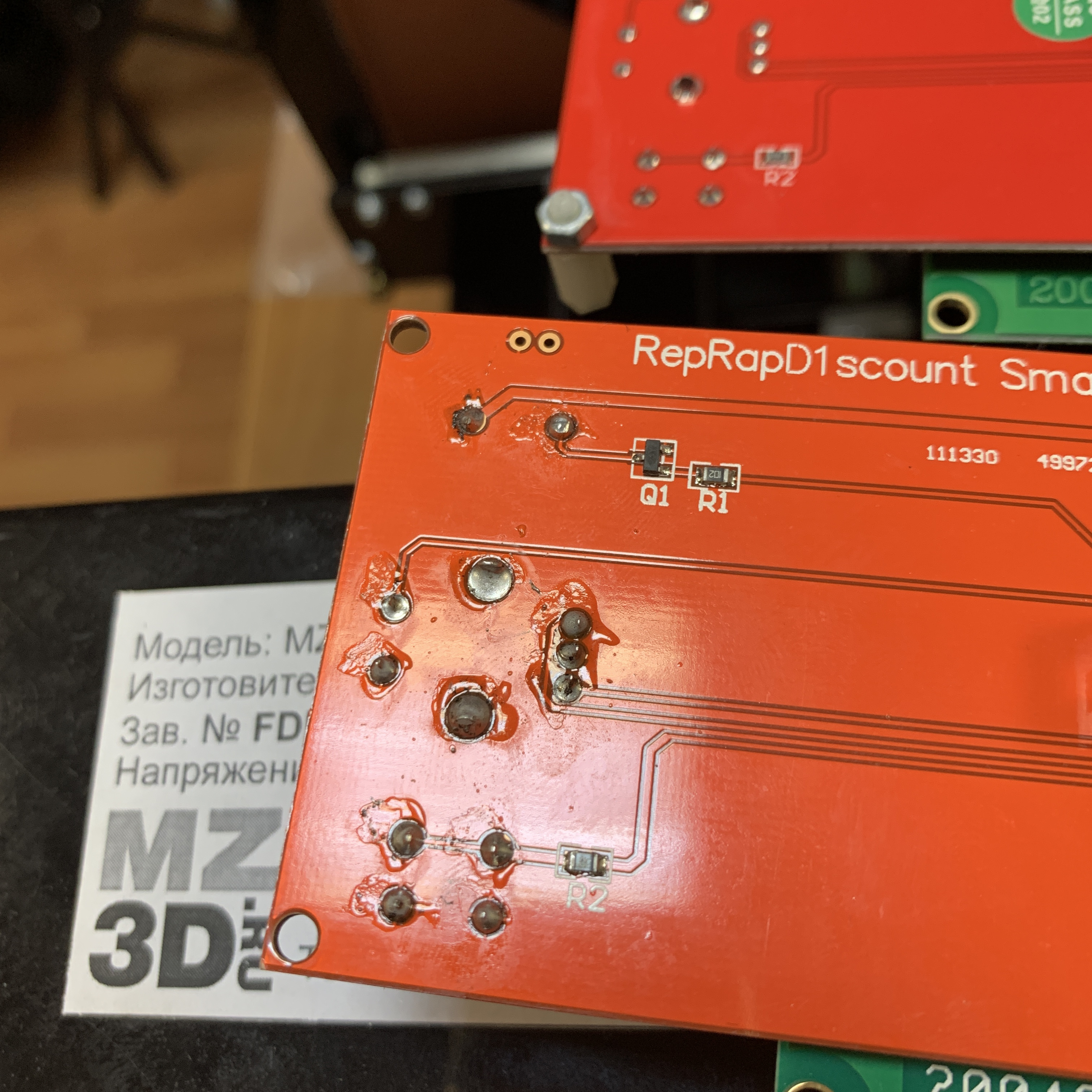

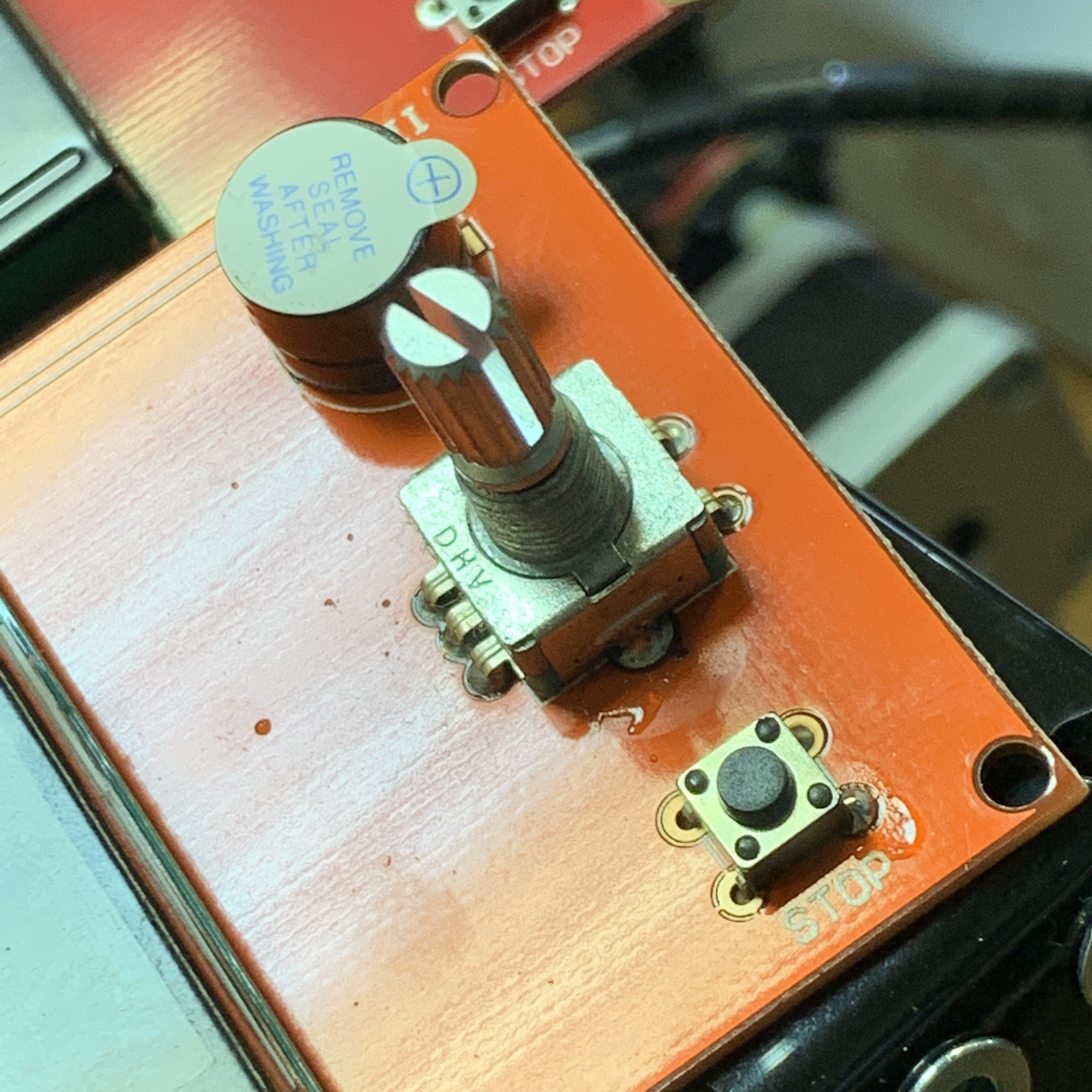

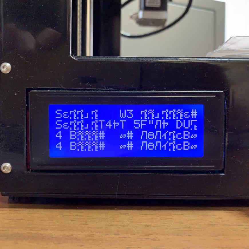

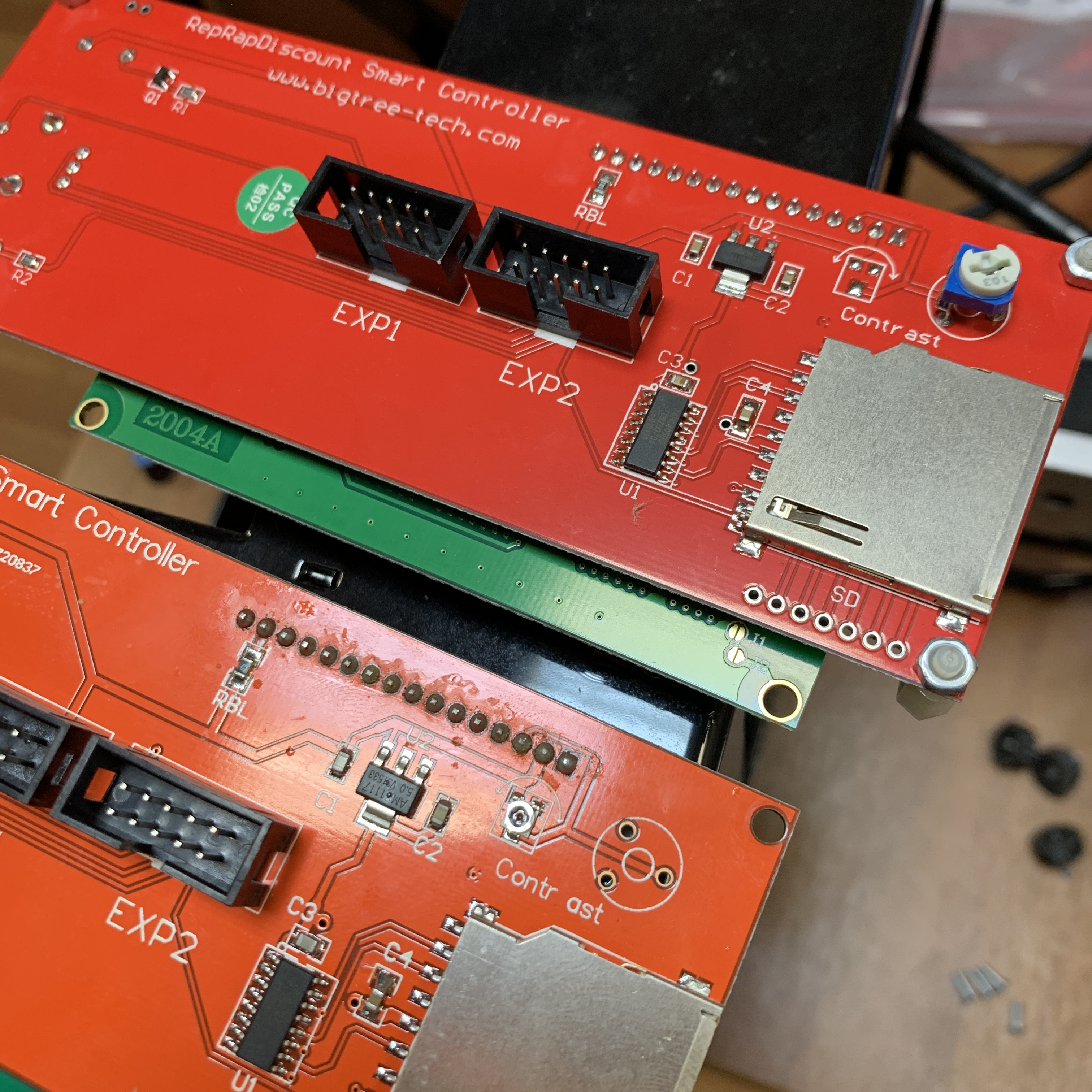

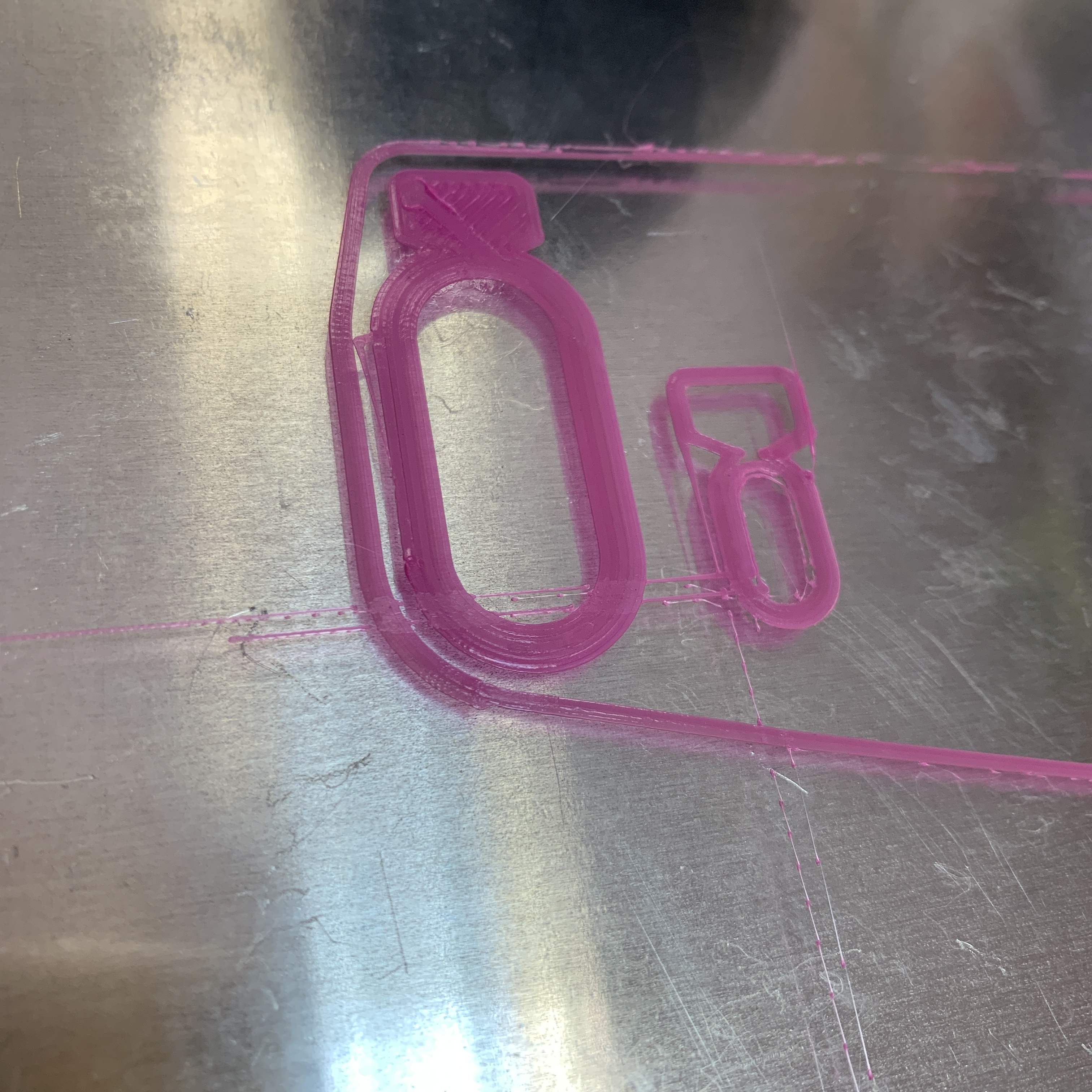

Всем привет.
Есть у меня среди моих принтеров самый первый, 2017-го года выпуска, MZ3D-360. И по иронии судьбы, именно сейчас, когда производитель данных аппаратов переживает не лучшие времена в связи с закрытием завода торгового оборудования, у меня начал глючить принтер.Проблемы следующие:
Проверил - экран стоит на нейлоновых проставках, металла не касается.
Заказал новый экран, поменял - проблема стала еще более ярко выраженной. Флешку проверял в другом таком же аппарате - никаких нареканий.
Были подозрения на перегрев платы управления - проверил охлаждение и радиаторы - все в норме и не греется.
К сожалению, принтер уже не на гарантии и мне в поддержке MZ ответили очень скупо с разницей между сообщениями в неделю что мол привозите когда мы сможем принять. Когда смогут - так и не понял. Телефон не отвечал...
Что может быть с ним и как ЭТО починить? Заказывать плату ардуино? Думать на шаговики?
PS. Когда снял плату оригинальную (оранжевую) - увидел что она имеет следы кустарной пайки, а еще на ней странно написан текст, не так как на подменной новой. И распайка капельку отличается. и фото последней попытки - влево и вниз видно как он тащит нить посреди цикла - то есть это явно ку-ку. И в части юбки наверху - тоже прогал - это ретракт посреди цикла.
- Аппарат показывает на экране странные символы. Сначала при нажатии на крутилку снова появляется русский язык, а потом опять кракозябры. И если не прервать печать, они так и останутся навсегда до выключения.
- Аппарат делает ретракт посередине цикла (то есть ведет линию, а потом как начнет дергать шестерней назад (по часовой), ипотом опять давит нормально)
- Аппарат стал уходить в отбой до срабатывания концевика в процессе печати и тем самым запарывать саму печать.
