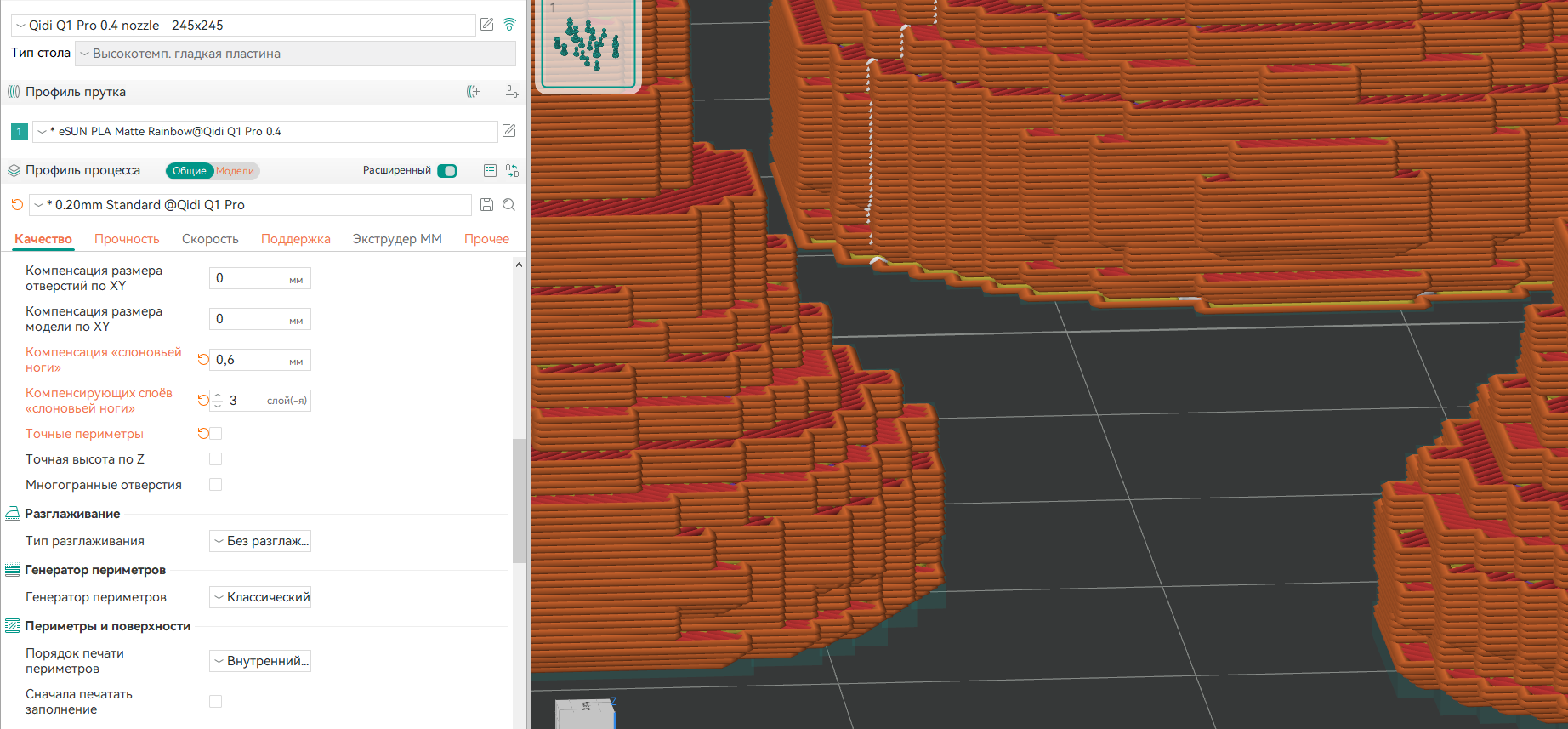

Модификатор "делать нависаний пригодными для печати" в Orca Slicer отключает компенсацию слоновьей ноги

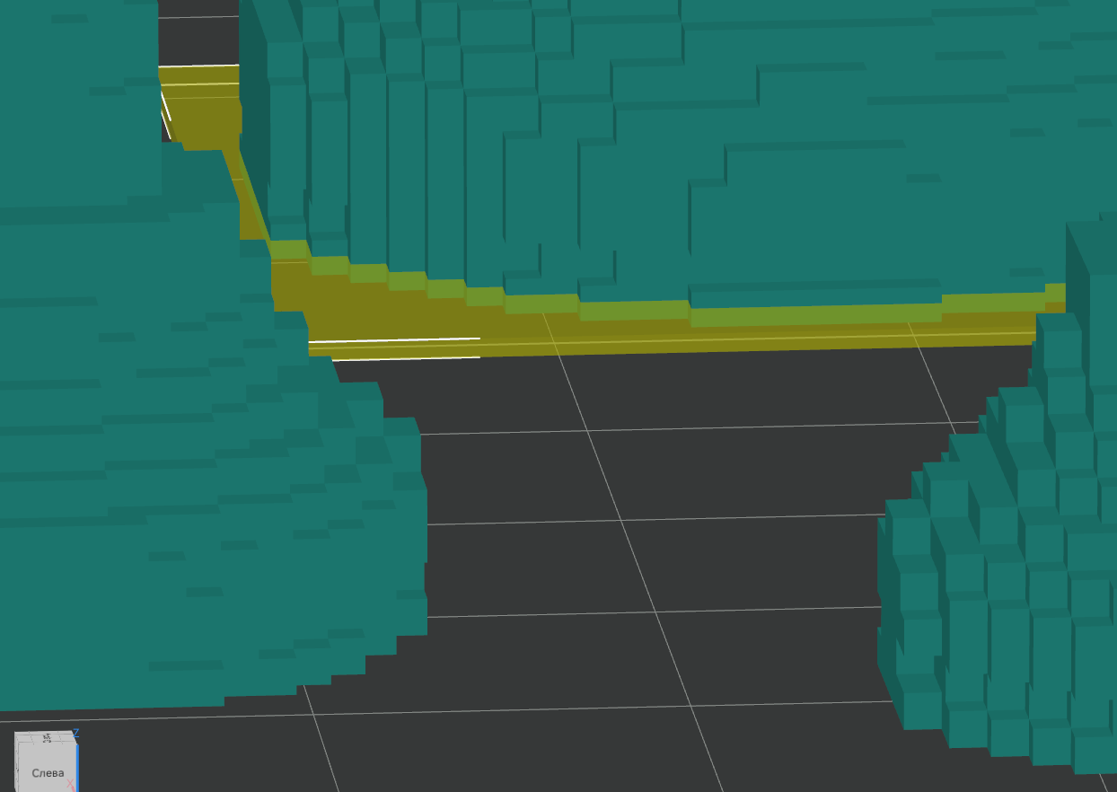

Всем привет.Для всех фигур на столе в Orca Slicer поставил галку на "делать нависания пригодными для печати". Мне эта настройка подходит, внешний вид не портится. С помощью компенсации слоновье ноги сделал костыль, чтобы низ фигур печатался сглаженно (что-то вроде костыльной фаски). На некоторых фигурах на дне есть логотип, печатает выдавливанием вверх в один слой, и чтобы "пригодность нависаний" не убирала логотип добавил модификатор. Но этот модификатор именно на первом слое почему-то вырубает компенсацию слоновье ноги и получается первый слой широкий, а дальше включается компенсация. В самом модификаторе нет настроек слоновье ноги и врубить её там умышленно нельзя.Можно ли что-то сделать, чтобы и компенсация слоновье ноги работала и нависания в этой области печатались как есть?
