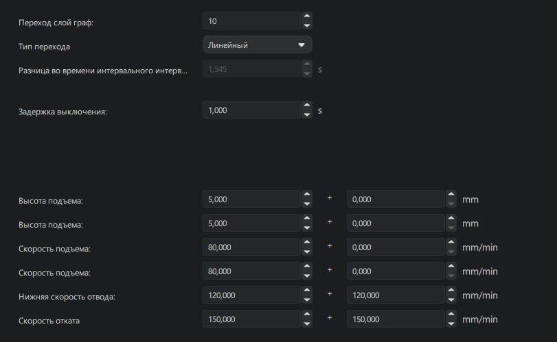

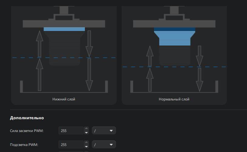

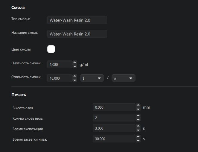

Проблему описал в заголовке. Присутствовала изначально при проверочной печати RERP на принтере Anycubic photon mono 4 (смола Water-Wash 2.0). Последние настройки в Chitubox'e:Изначально печатал на Photon Workshop и некоторые настройки там были указаны только выше (например засветка низа была 40, кол-во слоёв низа - 6, переход слои граф было и 0, нижняя толерантность и усадка были включены), но более чёткой проверки HARZ lab test'a я достиг на chitubox и решил продолжить там, да и настроек там побольше нежели в workshop'e. Я хотел поиграться с этими настройками, так как я попытался в Lychee Slicer занижать засветку основания до 20-ти, 15-ти и 10-ти (я бы не сказал что разница вообще была, но модель хотя бы отстала целой на показателе 10), но отсюда вытекает новая проблема:
МОДЕЛИ С CHITUBOX ПЕРЕСТАЛИ ПЕЧАТАТЬСЯ.
Это характеризуется как сбоем показателей времени печати (возрастает до 20 часов) так и паузой печати после прогонки первого слоя. При этом изначально было всё нормально, но после того как я попытался занизить показатель засветки низа до 20-ти а толерантность поставить на 0 (с показателем b=(-0,51) "слоновья нога" уходила вовнутрь) все последующие модели и уже неважно с какими настройками перестали печататься. Что конкретно удивило - перестали так же и печататься модели с Workshop.
