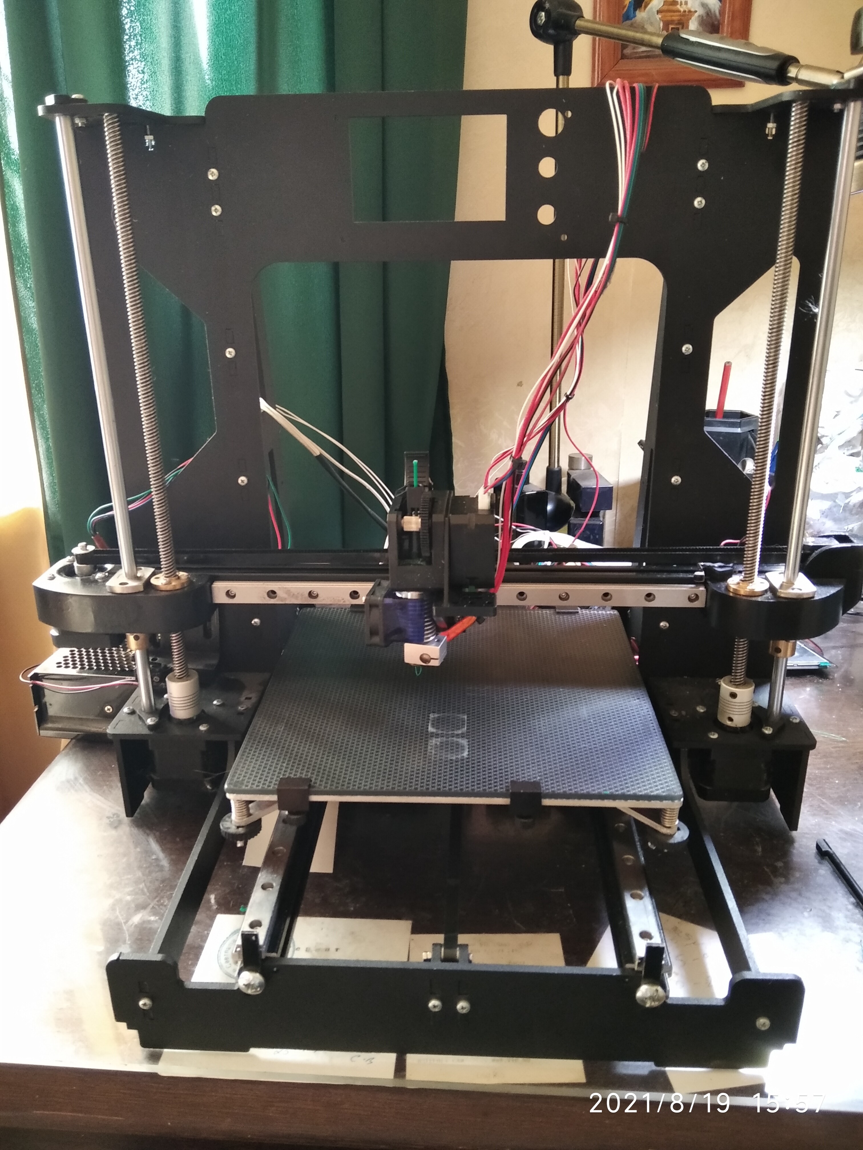

Модель печатается повёрнутой на 180 градусов, плата Lerdge.
Переделал свой Анет А6, новый корпус, новая механика и электрика. Прошивка и плата Lerdge X.
Все оси при движении через экран двигаются правильно в нужную сторону, но печать получается развёрнутая на 180 градусов. Пробовал менять направление движения ШД через меню платы, но тогда оси не паркуются в домашнее положение они едут в другую сторону от концевика и не паркуются в дом. Не понимаю что мне делать? Менять расположение концевиков технически это выполнимо но очень сложно, поможет это или нет?
