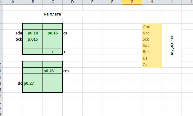

mks sbase и oled 0.96 SPI вторая попытка подкинуть дисплей..
1. дисплей будучи подкинут к ардуине пашет.
2. попытки подключить его к sbase по такой схеме
не приводят ни к каким результатам
в конфиге следующее
panel.enable true # set to true to enable the panel code
panel.lcd ssd1306_oled #
panel.spi_channel 0 # spi channel to use
panel.spi_cs_pin 0.16 # spi chip select
panel.a0_pin 0.27 # connected to the D/C pin
panel.rst_pin 0.28 # reset pin required on some boards
panel.encoder_a_pin 3.25!^ # encoder pin
panel.encoder_b_pin 3.26!^ # encoder pin
panel.click_button_pin 1.30!^ # click button
может есть мысли как его подкинуть как то по другому - например на spi 1 ?

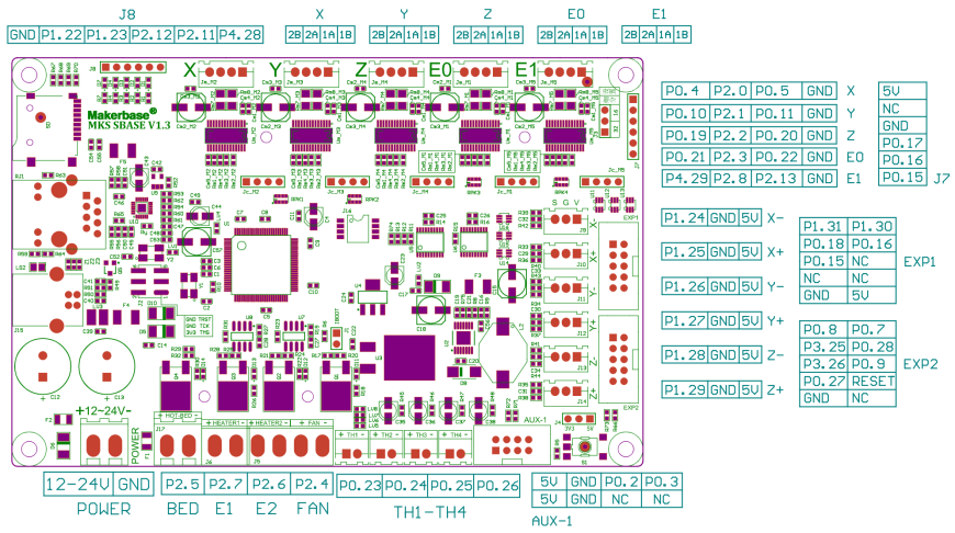

пожалуйста ДАВАЙТЕ полную распиновку по 5 контактам дисплея как стоит подключить . уж плюс и минус питания я как нибудь сам найду..названия пинов дисплея на первой картинке справа.
распиновка платы
заранее огромное спасибо
