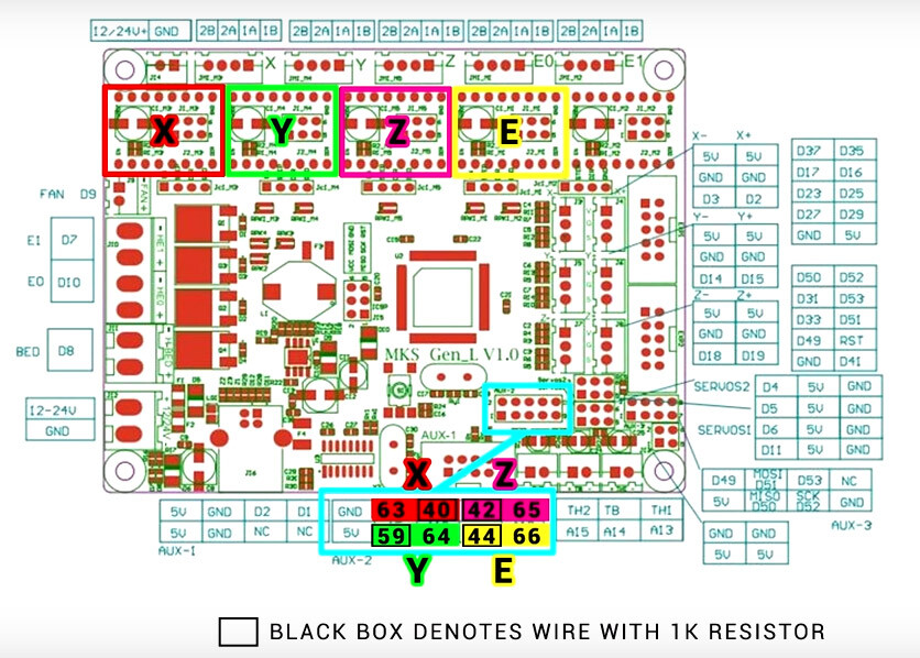

MKS GEN-L V1.0 + TMC2209 как заставить работать UART?
Вообщем есть в наличии MKS GEN-L V1.0 и TMC2209 v3 от FYSETC. натыкался на вот такой вариант
в ихней вики есть такие пины но что к чему подключать хз TX: UART TX, Connected to the PDN via a 1K resistor on board
RX: UART RX, Directly connected to the PDN
DIAG: Diagnostic and StallGuard output. Hi level upon stall detection or driver error. Reset error condition by ENN=high.
INDEX: Configurable index output. Provides index pulse. так что может кто нибудь пробовал заставить работать
