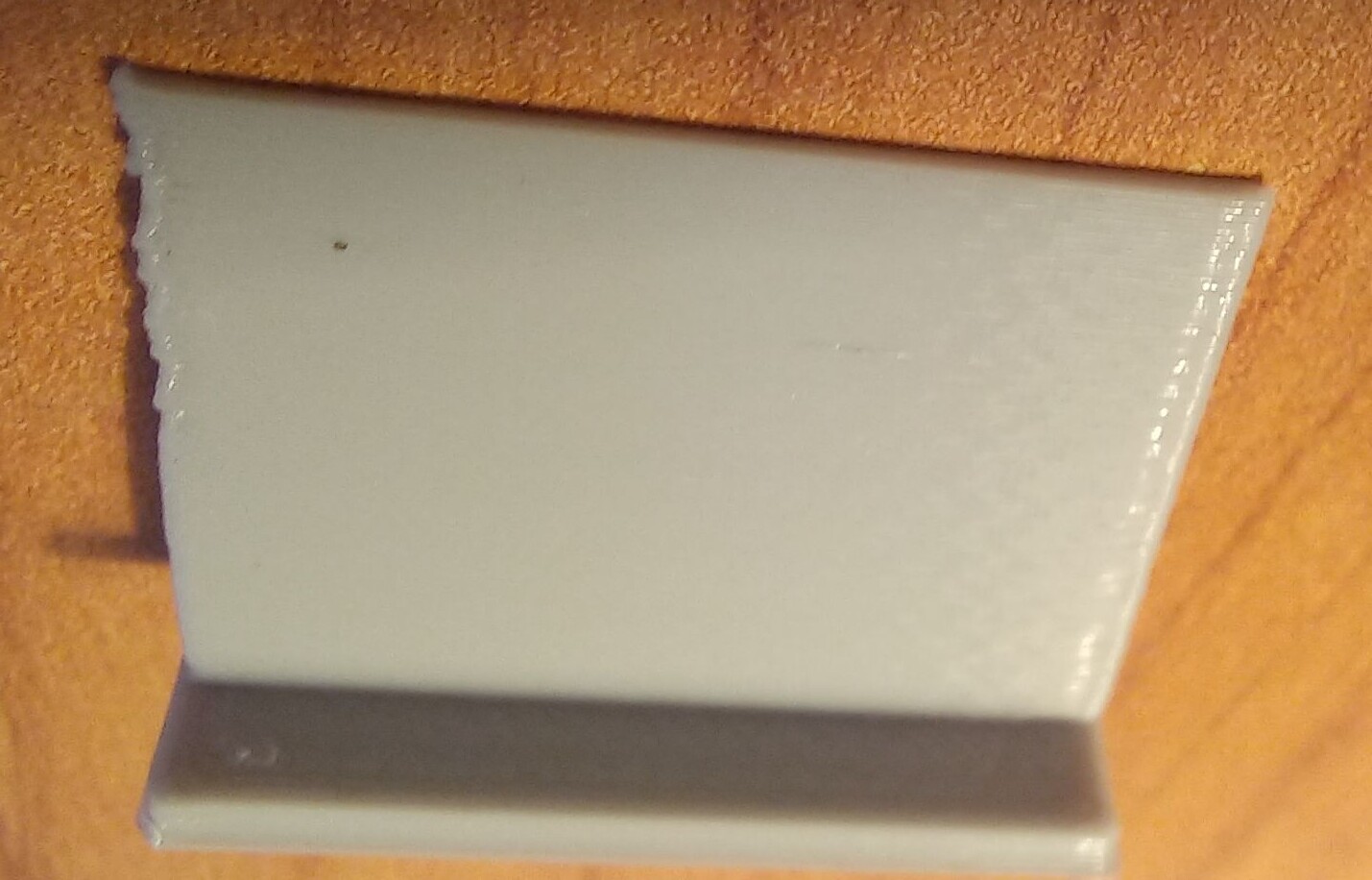

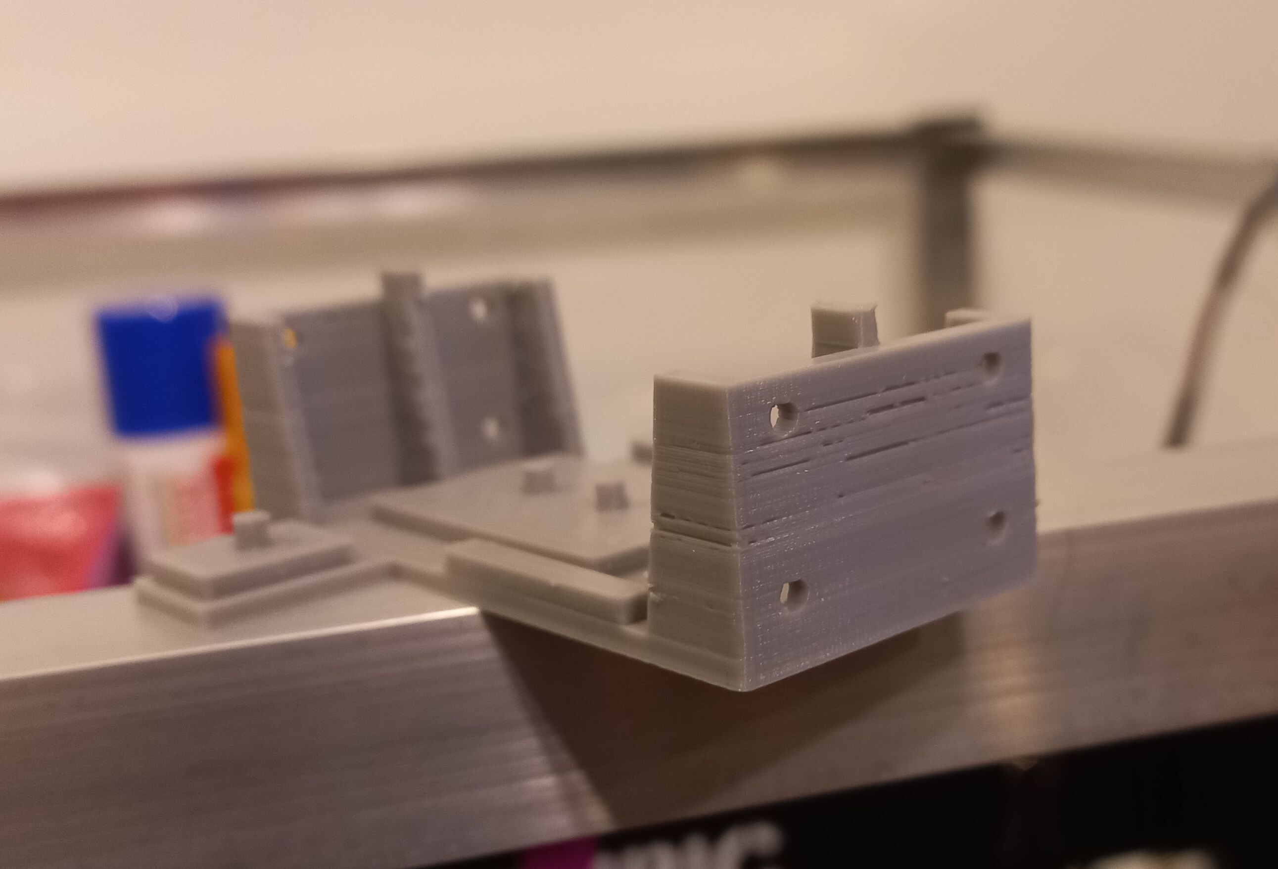

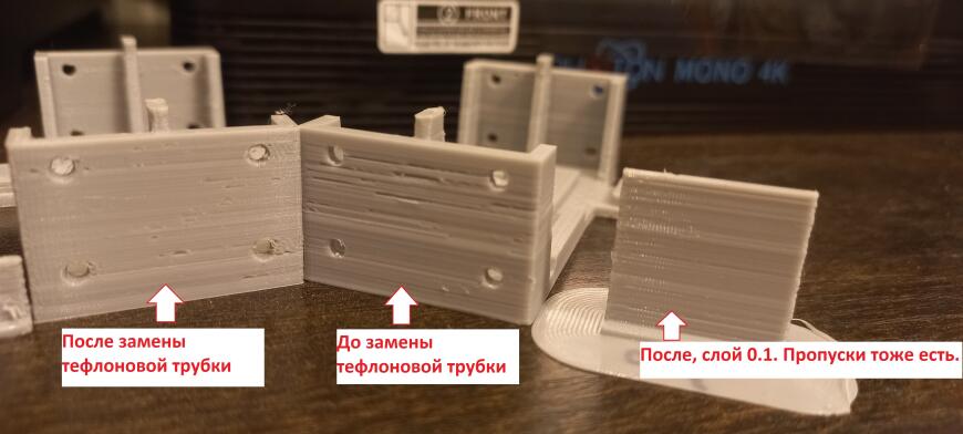

Подскажите куда копать, все что знал перепробовал решить проблему не получается.
Принтер ANYCUBIC i3 Mega S в стоке. Печатал отлично и вдруг стал пропускать слои.
Пластик PLA НИТ. Проверил на другом принтере, все отлично пропусков нет. Пластик  сразу просушил, печать из сушилки идет.
Местами пропуски слоёв на ANYCUBIC i3 Mega S. Проблема с ретрактом.
Что сделано:

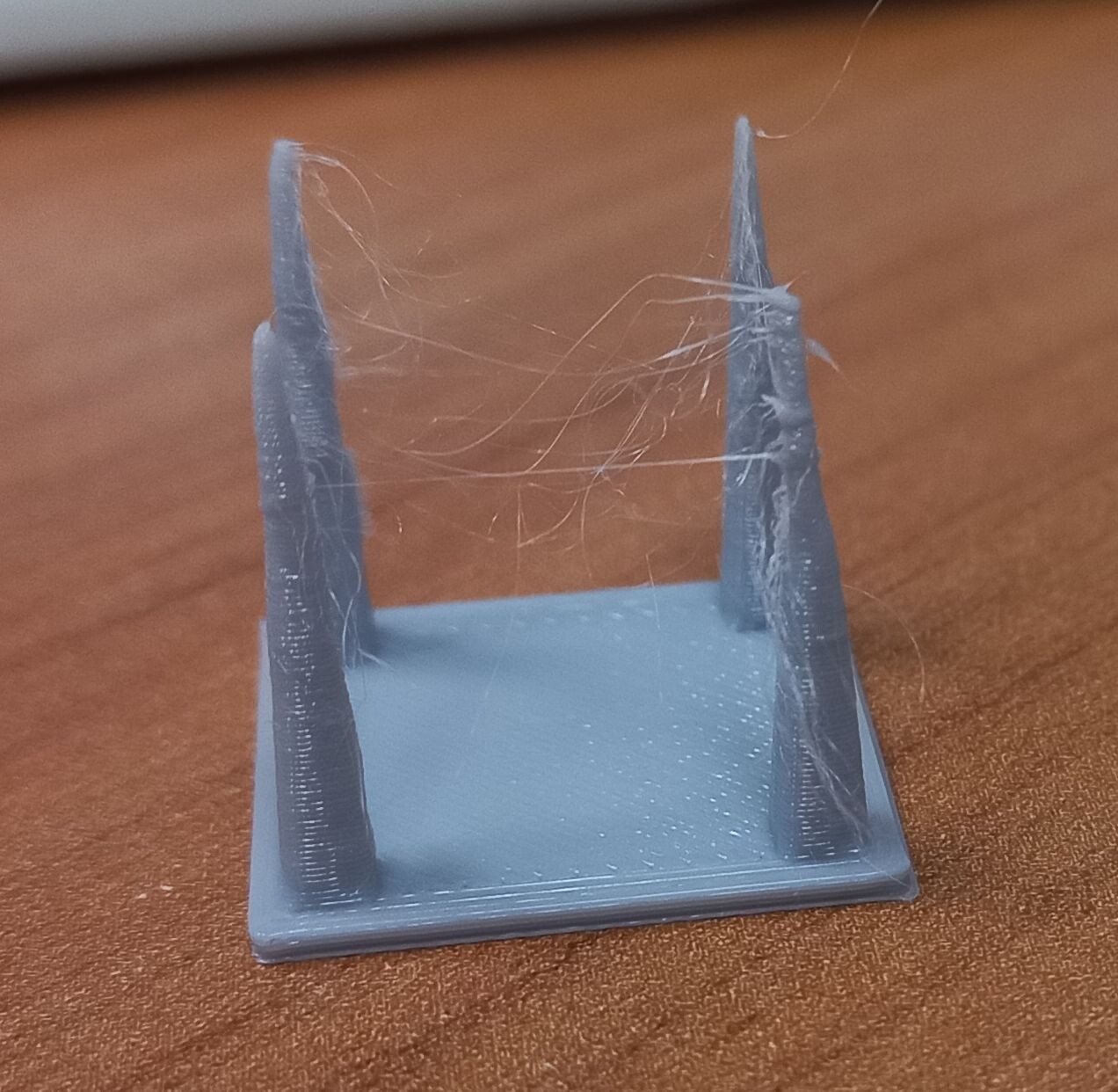

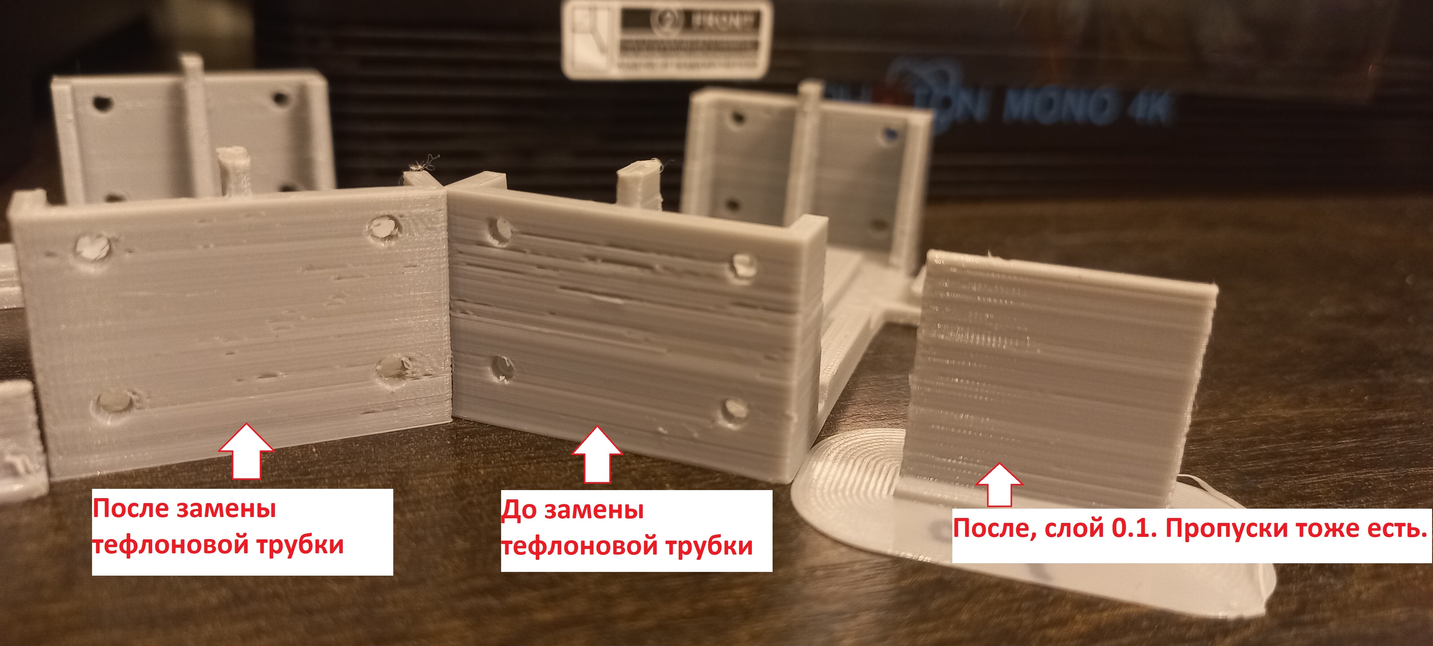

Разобрал полностью экструдер. Прочистил сопло, хотэнд, заменил тефлоновую трубку на новую( край ровно обрезан). Подающий механизм тоже прочистил, проверил. Тефлоновая трубка сидит плотно. Пробовал разные настройки ретракта от 5мм до 10. На ретракте 5мм на рабочей детали внутри все в паутине, на 10 лучше но тоже с косяками. Поток от 100 до 110% увеличивал. Температуру 190-220 пробовал. Нечего не помогает.
На самой правой детали слой 0,1 не очень видно по фото. но там тоже пропуски.

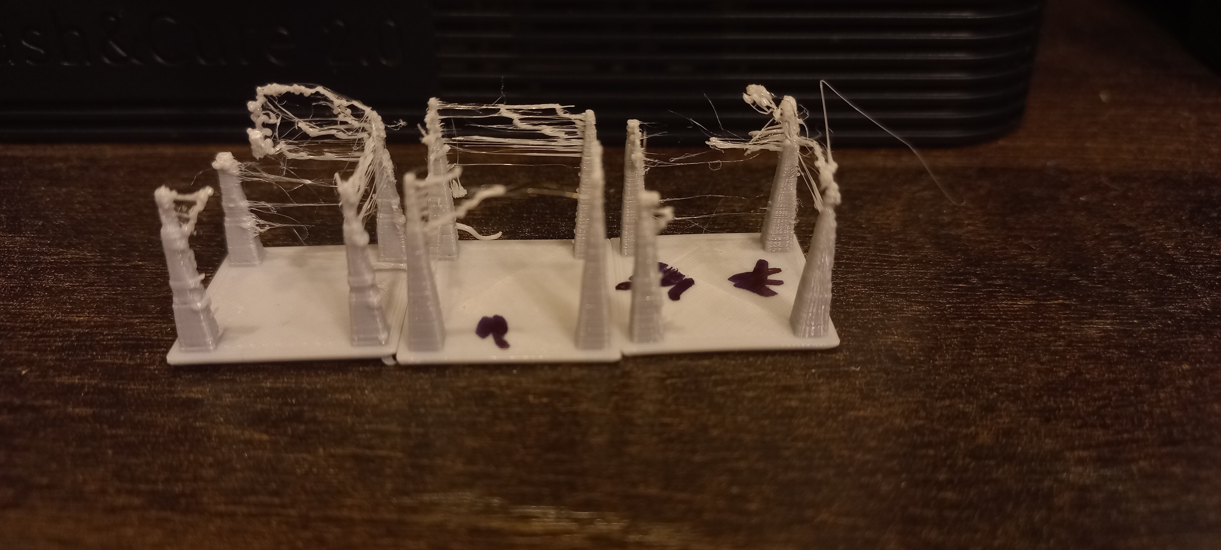

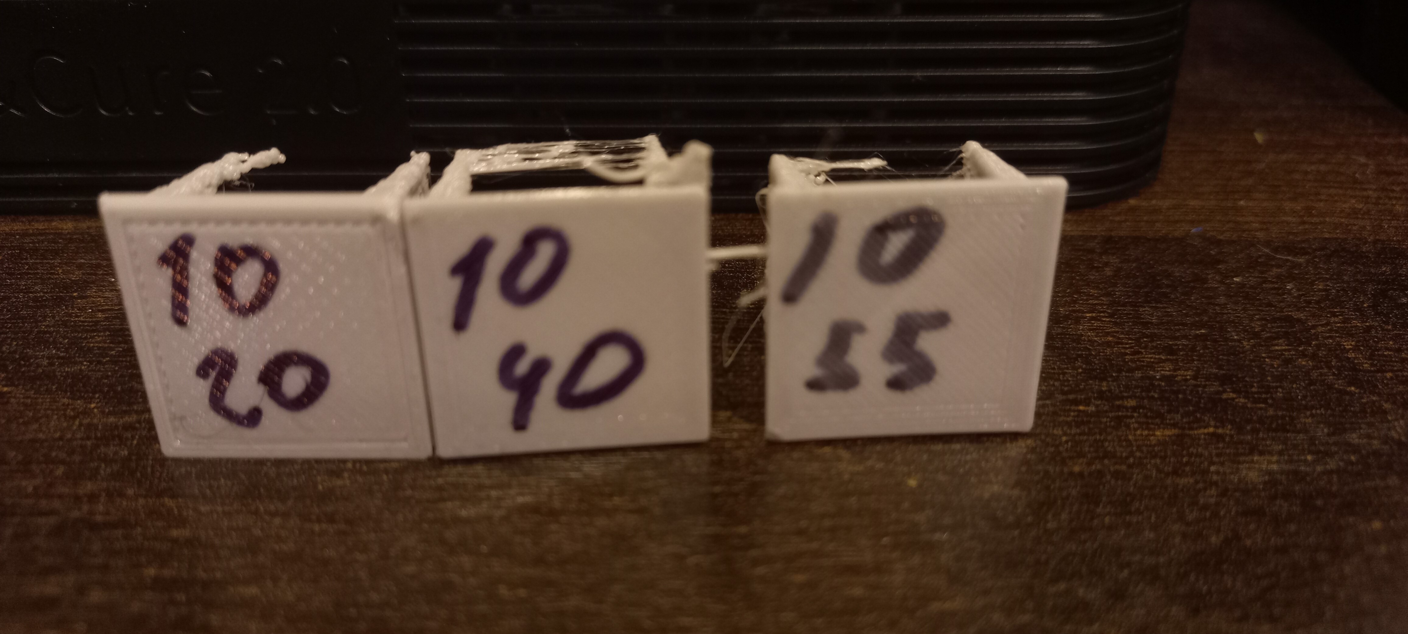

Тест ретракта выглядит так:
Ретракт 10мм, скорость от 20, 40, 55

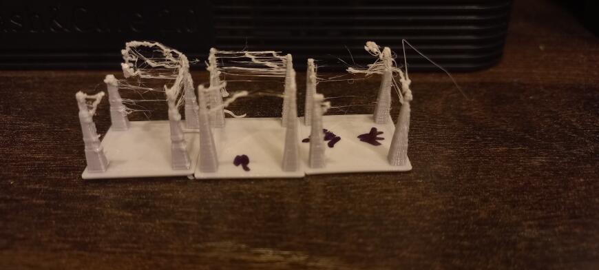

Этот же катушка пластика на другом принтере Creality Sermoon D1. Пропусков нет

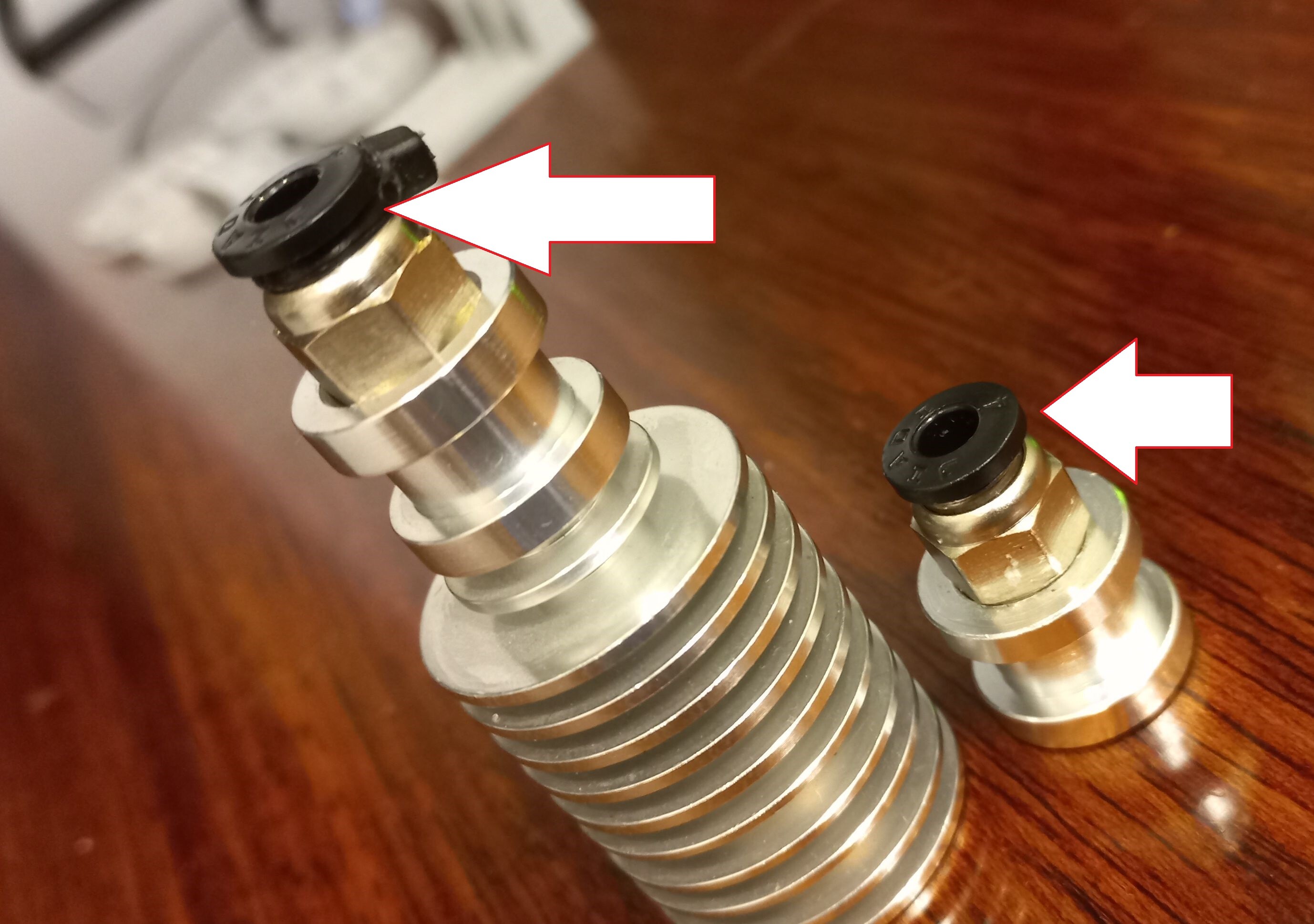

Ретракт на нем же.Местами пропуски слоёв на ANYCUBIC i3 Mega S. Проблема с ретрактом.И еще вопрос зачем стяжка на фиксаторе трубки со стороны хотэнда?
