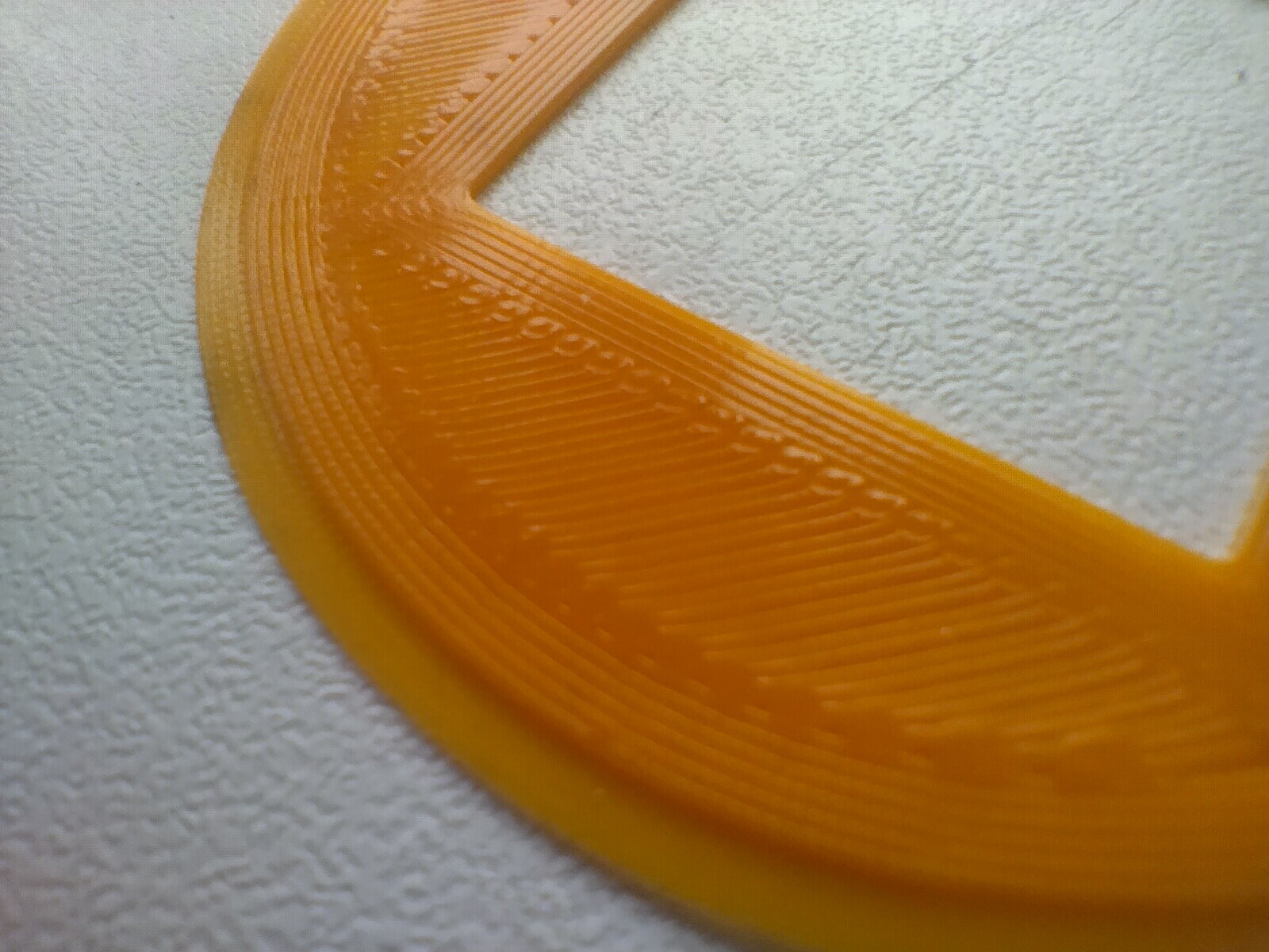

Добрый день! Очень нужна Ваша помощь! Дело в том, что принтер Creality CR-5060 Pro прямые линии печатает с заданной в слайсере (Cura) скоростью, а кривые линии, дуги печатаются гораздо медленнее? Принтер каждый полигон на кривой пытается пройти на скорости, но у него это не получается и голова начинает вибрировать и медленно идти.
Слайсеры использовал разные: и родной и Сura. Родной тоже Сura, только шел на флешке от производителя.
В Сura нарезал 2 одинаковые модели с одинаковыми параметрами. На принтере Wanhao WD9 печатет нормально, на Creality CR-5060 Pro заполнение (прямые линии) печатаются на заданной скорости 60мм/с, а криволинейные контуры и внутренние стенки печатаются на скорости примерно 20мм/с. И печать криволинейных участков идет с маленькими рывками, поэтому получается волнистая поверхность и по крайней мере в 2 раза возрастает время печати.
Игры с качеством исходной модели не помогают.
Пробовал изменять рывки в стартовом G коде - тоже нет результата.
На всякий случай стартовый код ниже:
"G90 ;absolute positioning
M201 X500.00 Y500.00 Z100.00 E5000.00 ;Setup machine max acceleration
M203 X5000.00 Y5000.00 Z10.00 E50.00 ;Setup machine max feedrate
M204 P500.00 R1000.00 T500.00 ;Setup Print/Retract/Travel acceleration
M205 X5.00 Y5.00 Z0.10 E15.00 ;Setup Jerk
M220 S100 ;Reset Feedrate
M221 S100 ;Reset Flowrate
G28 ;Home
G92 E0 ;Reset Extruder
G1 Z2.0 F3000 ;Move Z Axis up
G1 X10.1 Y20 Z0.2 F5000.0 ;Move to start position
G1 X10.1 Y200.0 Z0.2 F1500.0 E15 ;Draw the first line
G1 X10.4 Y200.0 Z0.2 F5000.0 ;Move to side a little
G1 X10.4 Y20 Z0.28 F1500.0 E30 ;Draw the second line
G1 Z2.0 F3000 ;Move Z Axis up"
Я уже не знаю в какую сторону копать.
