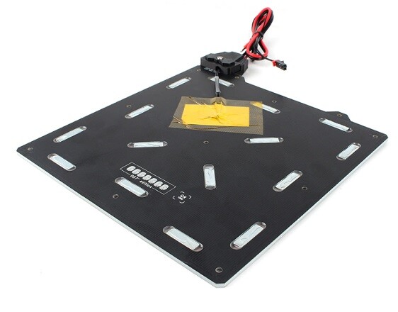

Захотел попробовать стол с магнитами, на который кладется стальная пластина с текстурированным покрытием.

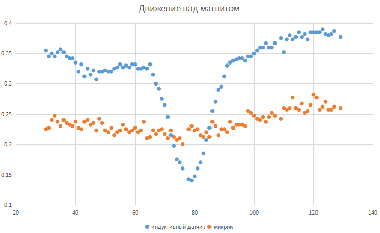

Результат понравился, решил добавить индуктивный датчик автоуровня. В некоторых точках сетки датчик явно врал, возникла мысль, что это влияние магнитов. Для проверки провел эксперимент - датчик двигался по линии, проходящей над магнитом, с шагом 1 мм. Каждый раз после шага выполнялась команда G30.
Для контроля повторил эксперимент с датчиком на основе микрика. Результат на графике.
Я понимаю, что поле магнита не полностью
экранируется стальной пластиной и влияет на сердечник катушки индуктивного датчика, и сама масса магнита вносит искажение, вопрос в том, как это работает у других членов сообщества ?
Может быть, надо сетку промера делать так, чтобы точки не попадали на магниты ?
На всякий случай скажу, что стекло и раствор повидона у меня есть, хочется понять, что не так с сочетанием стола с магнитами и индуктивного датчика.
