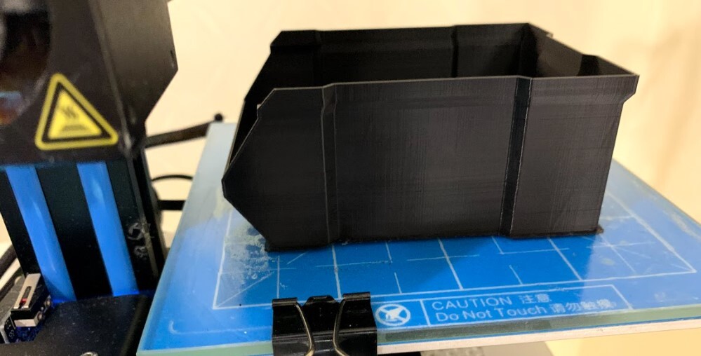

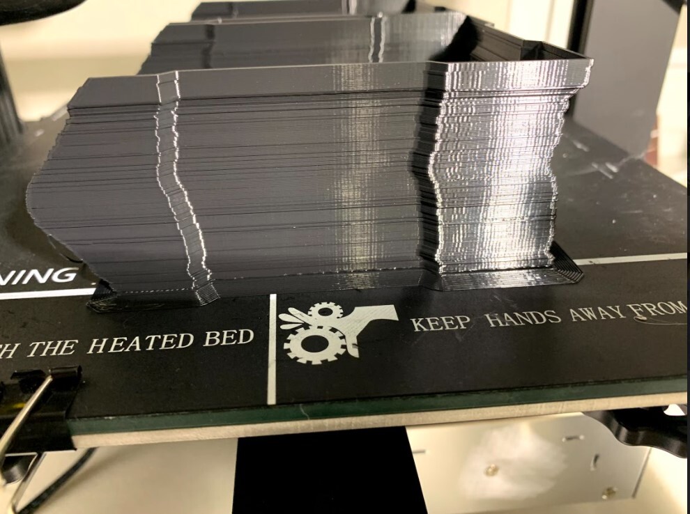

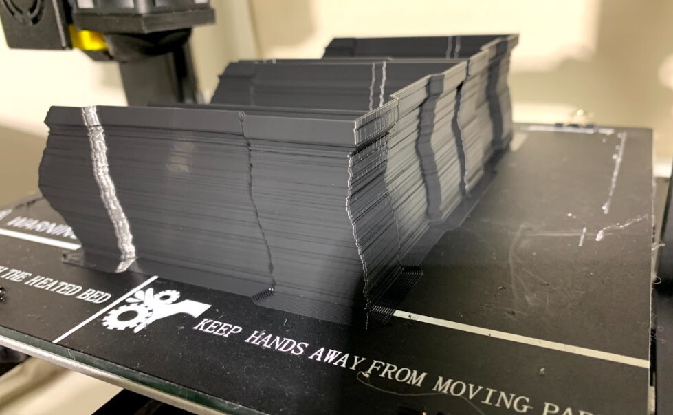

Проблема в смещении слоев на больших моделях - совсем мелкие печатает почти без сдвигов (фото средне-больших для сравнения моделей на Лонгере и Эндере2 в качестве примера прилагаю)
Много читал про это, но мне решения с этого сайта так и не помогли, а проверил следующее:
1. Ремни нятянуты, натяжители установлены, чтобы наверняка (но не перетянуты).
2. Стол "не ходит" - закреплен крепко, все эксцентрики затянуты, ход плавный.
3. На драйверах (TMC2208 по X и Y) пробовал прибавлять ток, но результатом было только нагрев двигателей и те же смещения.
4. Пробовал запасные драйвера TMC2208 от такой же платы лонгера - результат тот же.
5. Контакты на плате все по местам, отклонений и выпаданий не выявлено.
Теперь сама история возникновения (как я предполагаю) - печатал принтер идеально до момента как в один день на ночь пропало электричество и вернулось только утром, я спокойно нажал "resume" и тут уже он начал печатать со смещением слоев все относительно средние-крупные по площади детали (кроме совсем мелких вроде тестового кубика - его печатает норм). Насчет электричества - стоит стабилизатор (не бесперебойник) напряжения - поэтому версия со скачками электричества отпадает.
Модели GCODE те же что и печатались на нем ранее, но и новые отслайсенные эти же модели печатаются теперь постоянными мелкими смещениями и выглядит всё не очень.
Может ли быть проблема с БП и что-то у него перегорело от выключения внезапного с вечера на утро? На что внутри в таком случае обратить внимание - как разберу смотреть? Или это вообще не тот путь?
Или куда еще пробовать копать? (подобные выключения у меня бывали и на ender-2, но тот спокойно все из пережил без ущерба).
