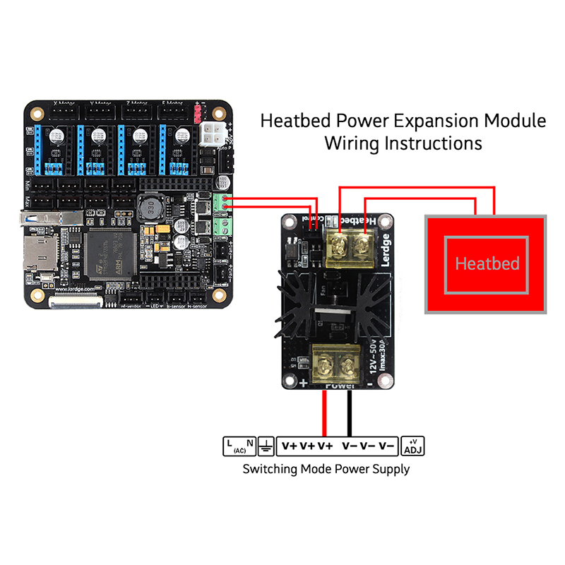

2. Проблема номер два стол не греется (температура снимается) тут или глюки электрики (модуля) или я что-то не так подключил. Не запускается модуль управления нагревом стола.
Подключение сделано следующим образом:
- от блока питания два силовых провода идут на плату Lerdge-S контакты на этой плате для питания стола не подключены
- от блока питания идет еще два силовых провода на блок управления нагревом стола
- от платы управления Lerdge-S через разъем нагрева стола по управляющему проводу плата соединена с модулем нагрева стола.
На картинке все показано как подключено, возможно ключь на модуле гикнулся или еще что-то, если начать греть стол то на управляющий провод подается 0.5 В, возможно этого мало и ключ не открывается, я не большой знаток этих компонентов...Если кто-то сталкивался хотя бы с описанием этих двух проблем расскажите куда бежать, на всякий случай готовлю письмо вспорт лото производителю но мало надежды на конструктивный диалог. Может кто подскажет как проверить работоспособность хотя бы модуля нагрева, сдергивать с концевика стол уже приловчился, но бесит страшно...
