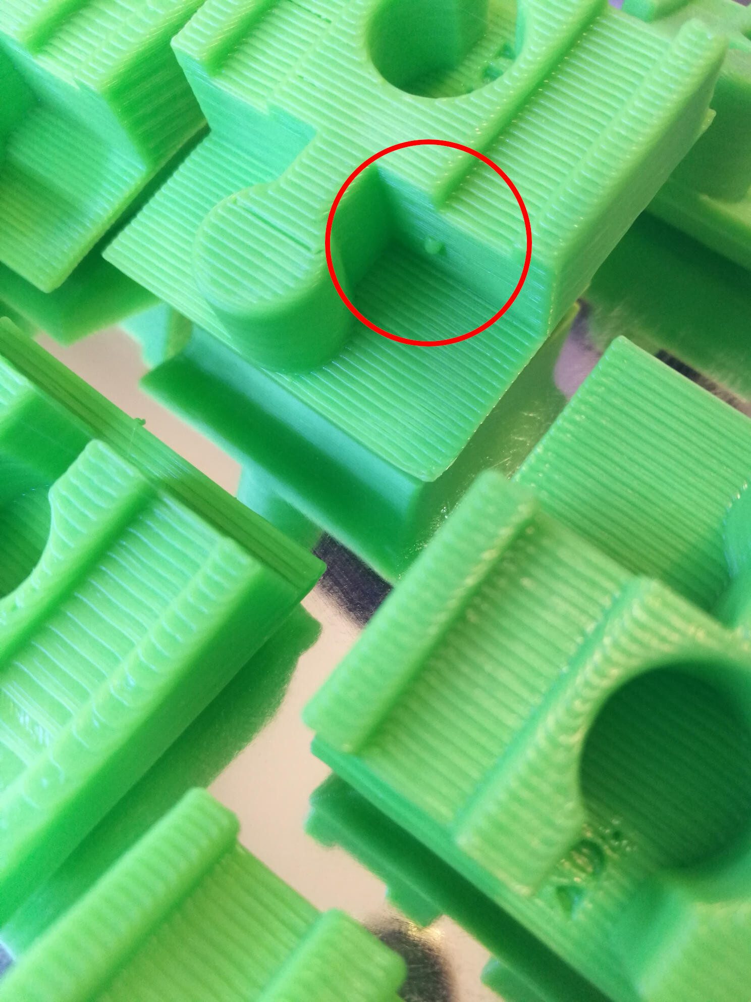

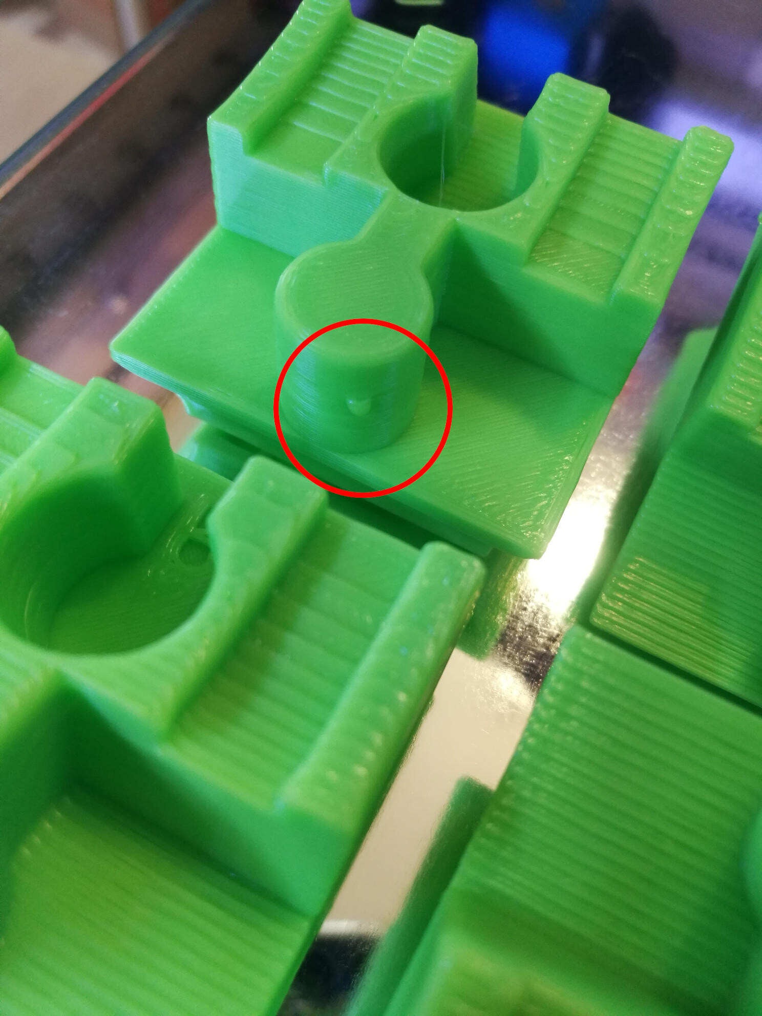

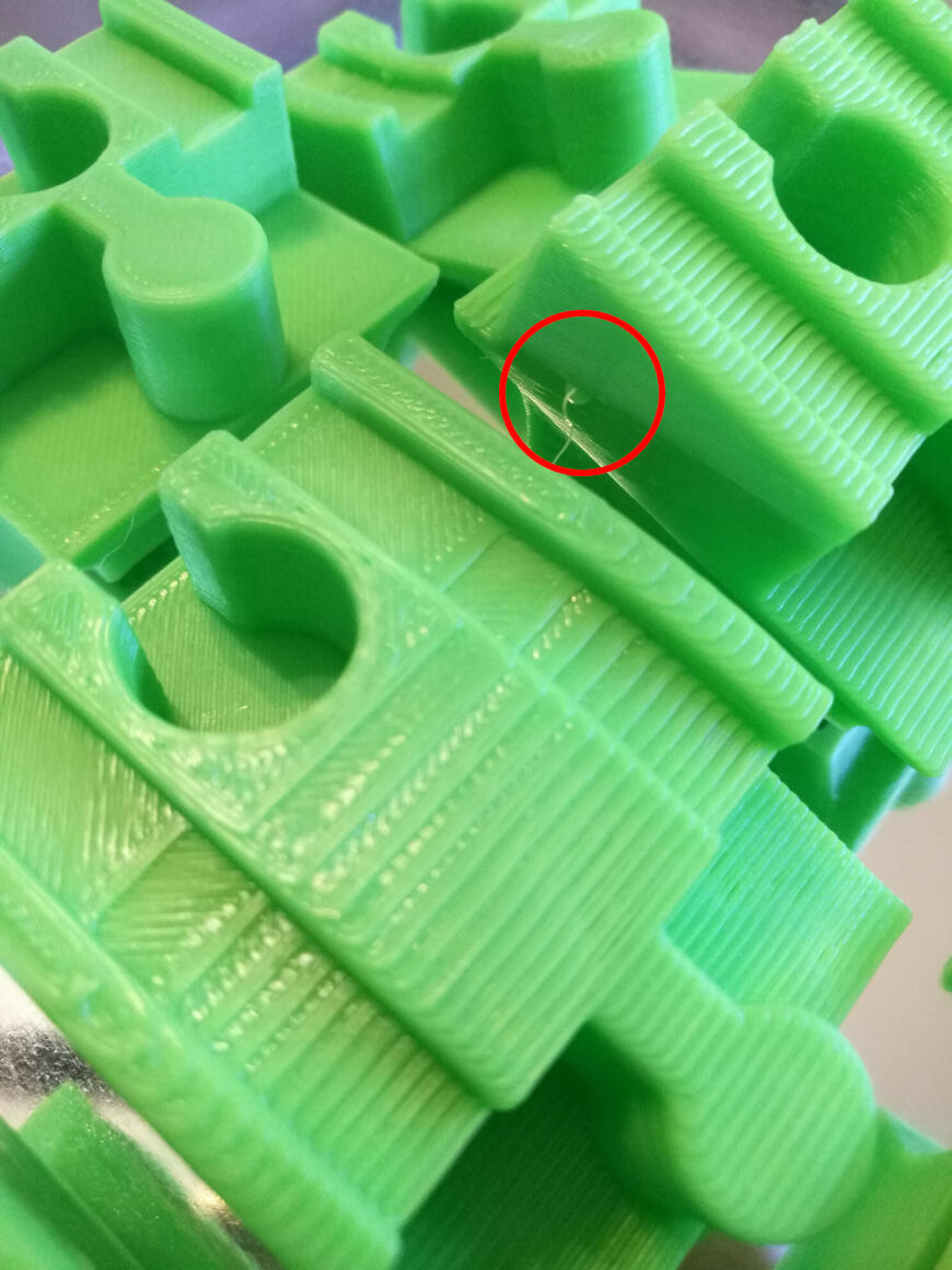

Печать долгая, часов 5-6. За это время принтер завис раз десять. В итоге на некоторых деталях вот такие дефекты.
Мелочь, а неприятно. Да и не это самое страшное. Я вынужден постоянно находиться рядом с принтером. Если я не возобновлю печать сразу, то стол остынет, детали отклеятся и допечатать их будет просто невозможно. Поэтому ни о каких длительных многочасовых заданиях и речи быть не может.

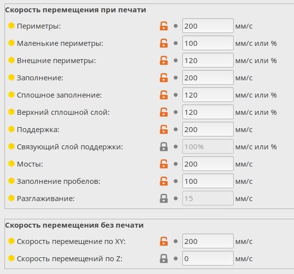

На одном из форумов увидел похожую проблему. Там причина зависания была в разрешении G-кода. Менял этот параметр вплоть до того что кривые поверхности на деталях превращались в ломаные, но зависания никуда не делись. Короче я устал, надо с этим что-то делать, но я не знаю как определить причину. Поэтому и прошу помощи. Немного вводных данных. Как я уже говорил плата Lerdge-Z, драйверы 2209 с делением шага 1/64, ток настроен, двигатели StepperOnline (на осях 17HE19-2004S, на экструдере 17HS08-1004S). Перегрев исключен, плату охлаждает вентилятор 90мм. Двигатели слегка тёплые, они также охлаждаются. Без охлаждения радиаторы драйверов греются и достаточно сильно. Но так как там идет мощный обдув, то они просто тёплые. Флешки менял разные, подключал и через удлинитель, и прямо в разъем на плате. Проводил эксперимент — в процессе печати отрубал флешку. Принтер не зависал, на экране вываливалась ошибка и он предлагал остановить печать. Я конечно понимаю что телепатов здесь нет и определить что конкретно не так с принтером находясь расстоянии невозможно. Но вдруг у кого-то такие же проблемы были. Вообще есть некоторые мысли, не знаю на сколько это реально:

2. Слишком высокая скорость печати для этой платы. Я печатаю на скорости 120-200. Возможно ли что эти скорости плата не тянет? Кто на каких скоростях на Lerdge печатает?
