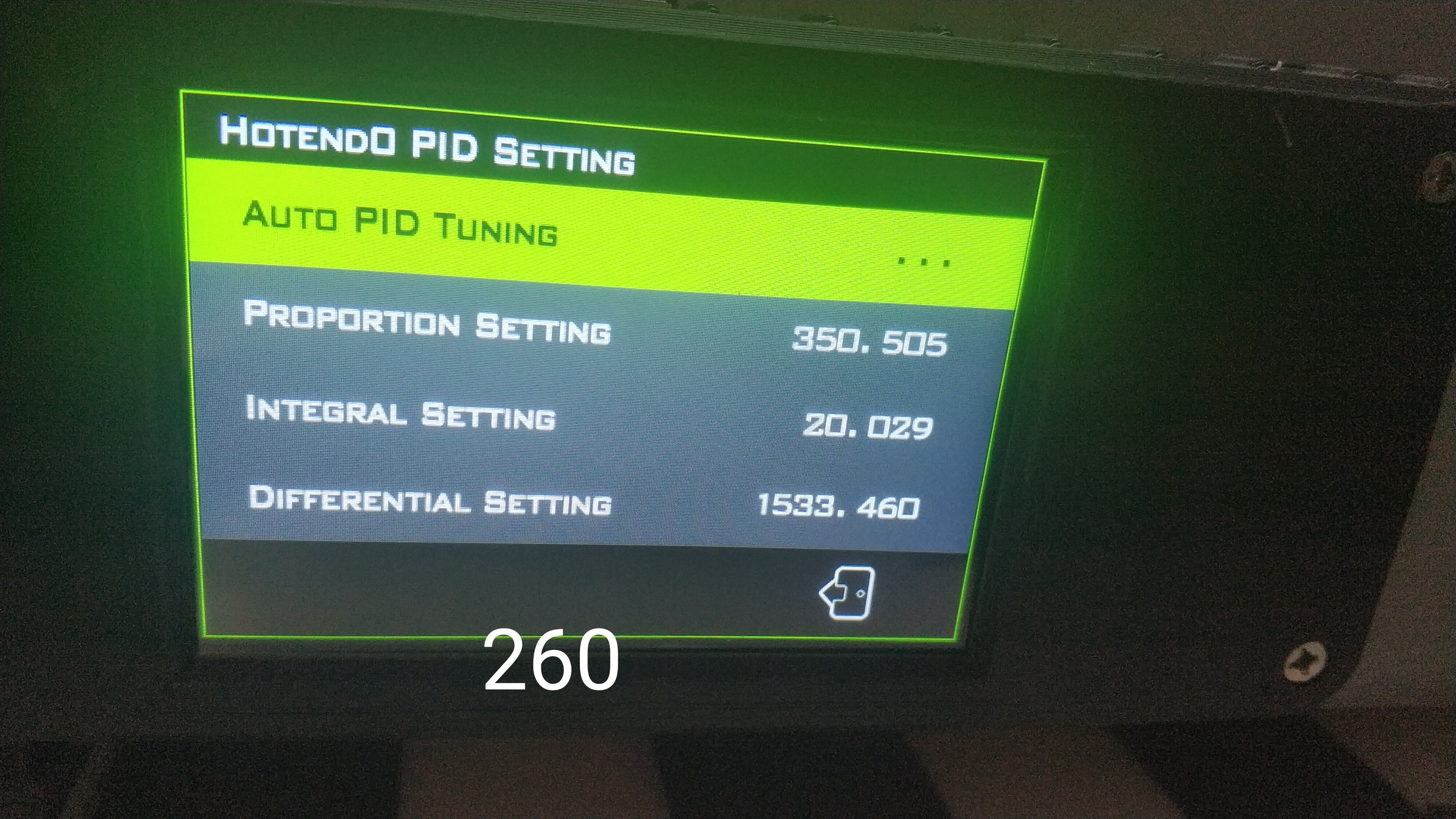

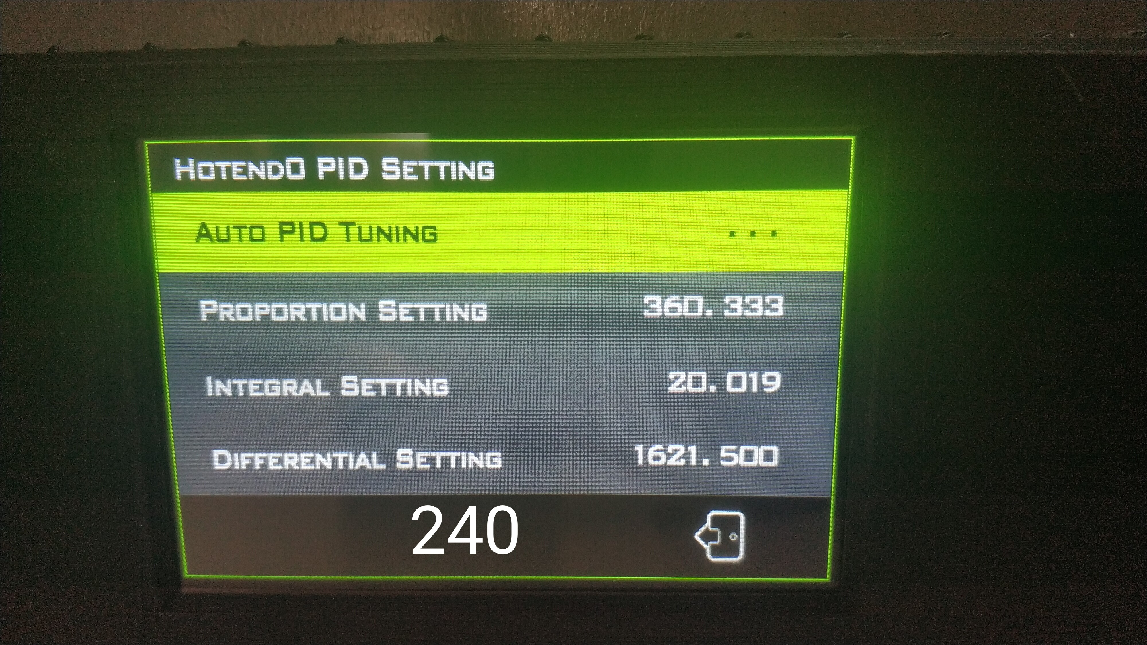

После перехода на плату управления Лердж, провел пид-тюнинг из меню на 240 градусов. Столкнулся с плохой экструзией АБС на 240°. При повышении температуры до 260 с экструзией становится лучше, но даже рукой пруток проталкивается тяжело.

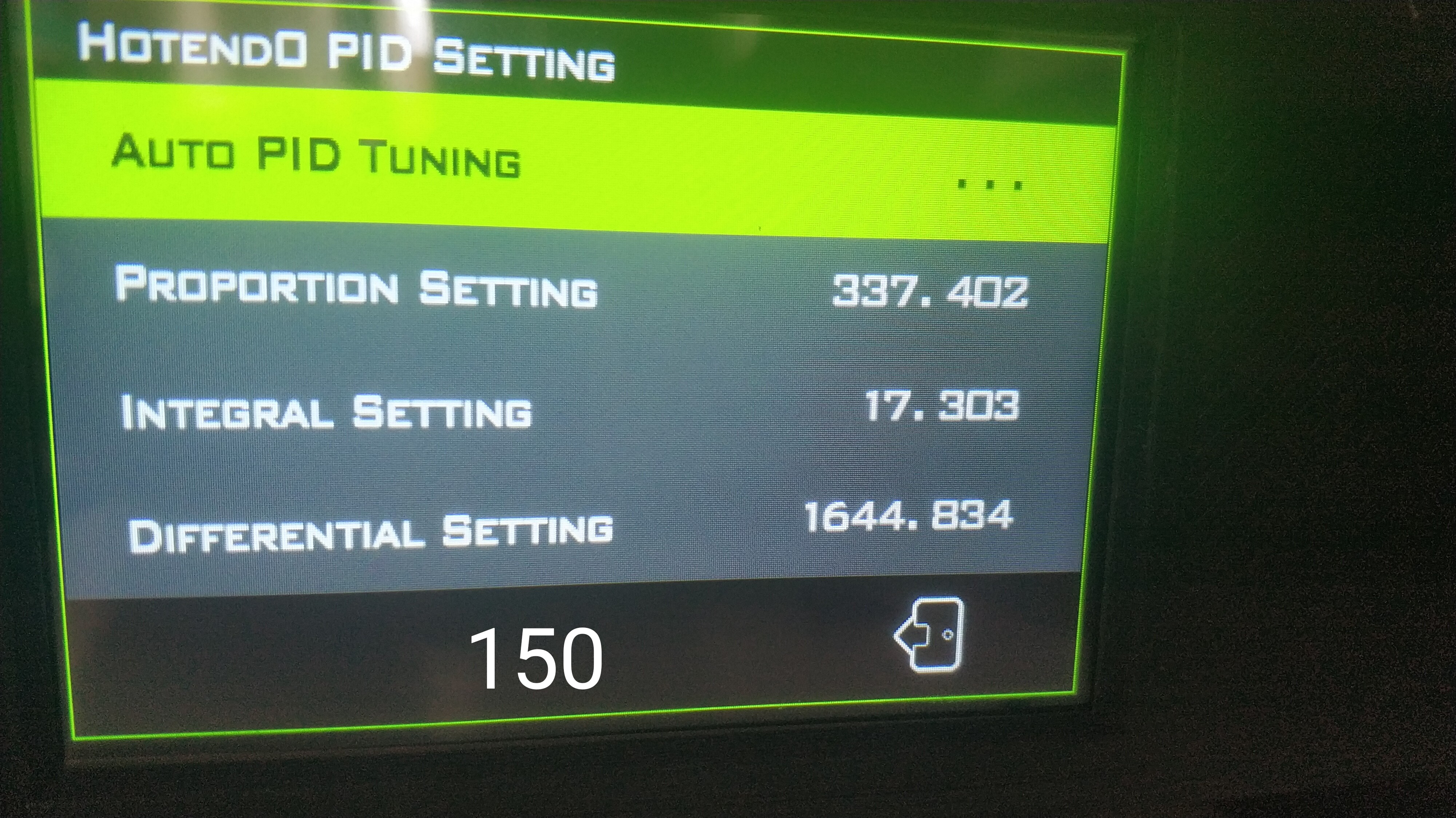

Пробовал калибровать PID на других температурах (150° и 260°) - не помогло.
Ревизию фидера провел - мимо хотэнда пруток подаёт как надо. На хотэнде тоже не вижу ничего криминального - вулкан с соплом 1, с натянутым "драным" силиконовым носком, обмотанным фум-лентой.
Экспериментально задрал температуру печати до 270° - стало ближе к идеалу, но на маленьких скоростях.
Мое предложение - врёт термистор хотэнда.
Как решить проблему?
