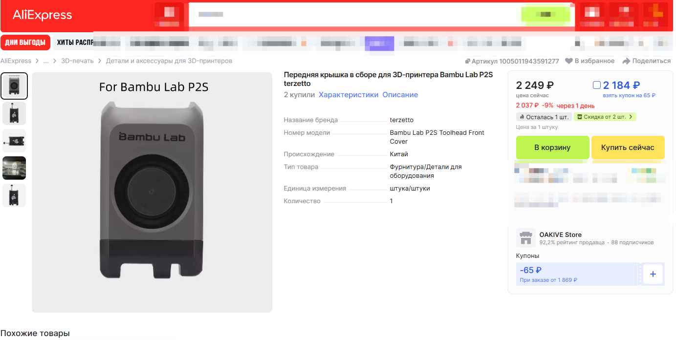

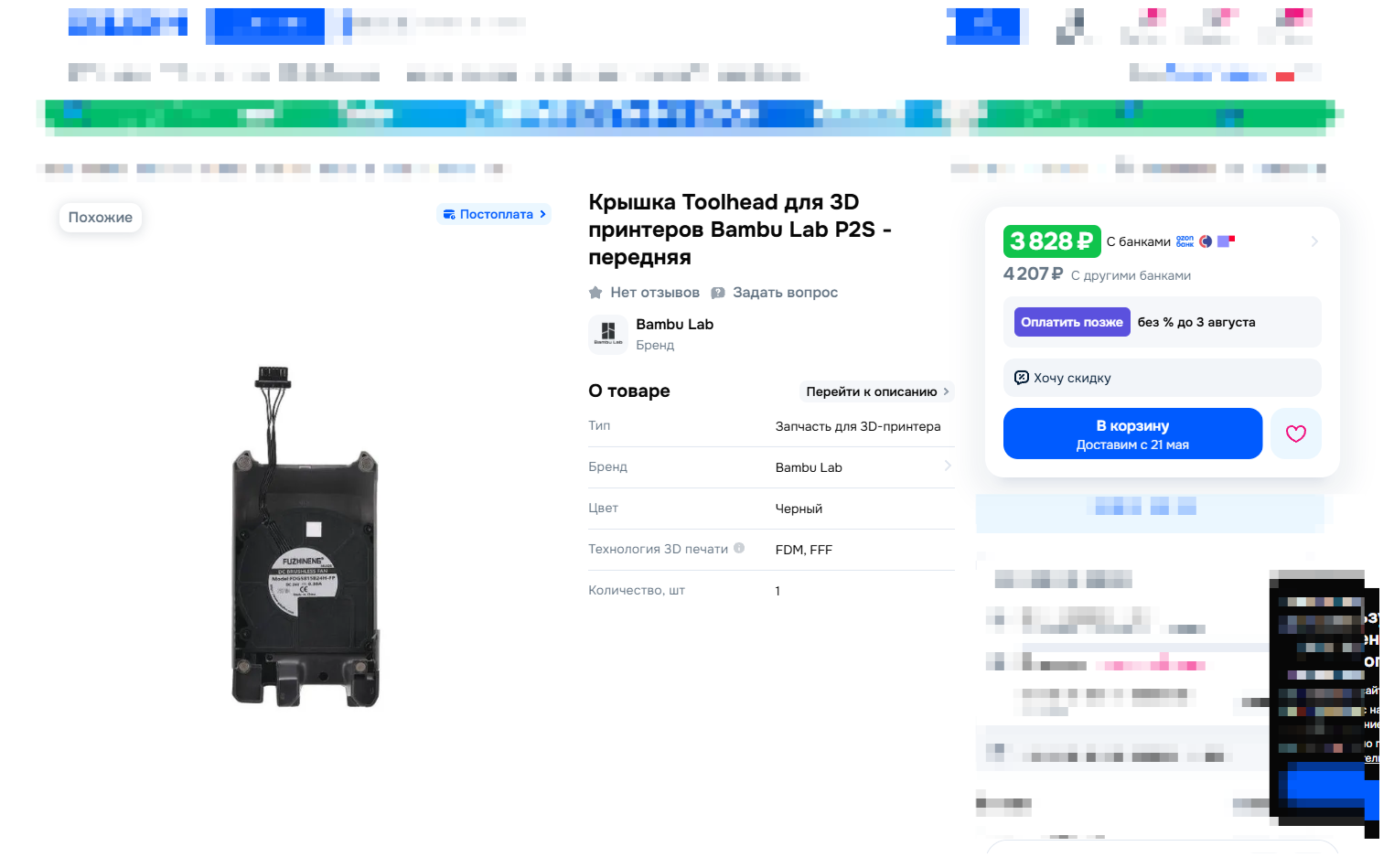

Суть вопроса такова - искать новый кулер?Если да то где? Я нашел только в сборе за 3к+ рублей.
Дороговато конечно, если есть возможность купить кулер отдельно, было бы зачипись.
И есть идеи что с кулером случилось?
