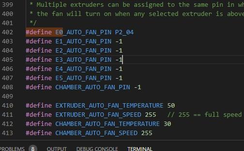

кулер обдува детали запускается вместе с принтером, нужна помощь с прошивкой
плата skr 1.4 turbo, прошивка marlin 2.0. сначала перестал включатся кулер обдува детали, как оказалось там вместо 24 вольт стало 12 вольт, причём постоянно, вне зависимости, печатает принтер или нет. сам вентилятор обдува детали подключён к разьёму fan0 диммируемый. Полез в прошивку, прошил с такими параметрами. Вентилятор так же запускается вместе с принтером но уже на 24 вольтах.
