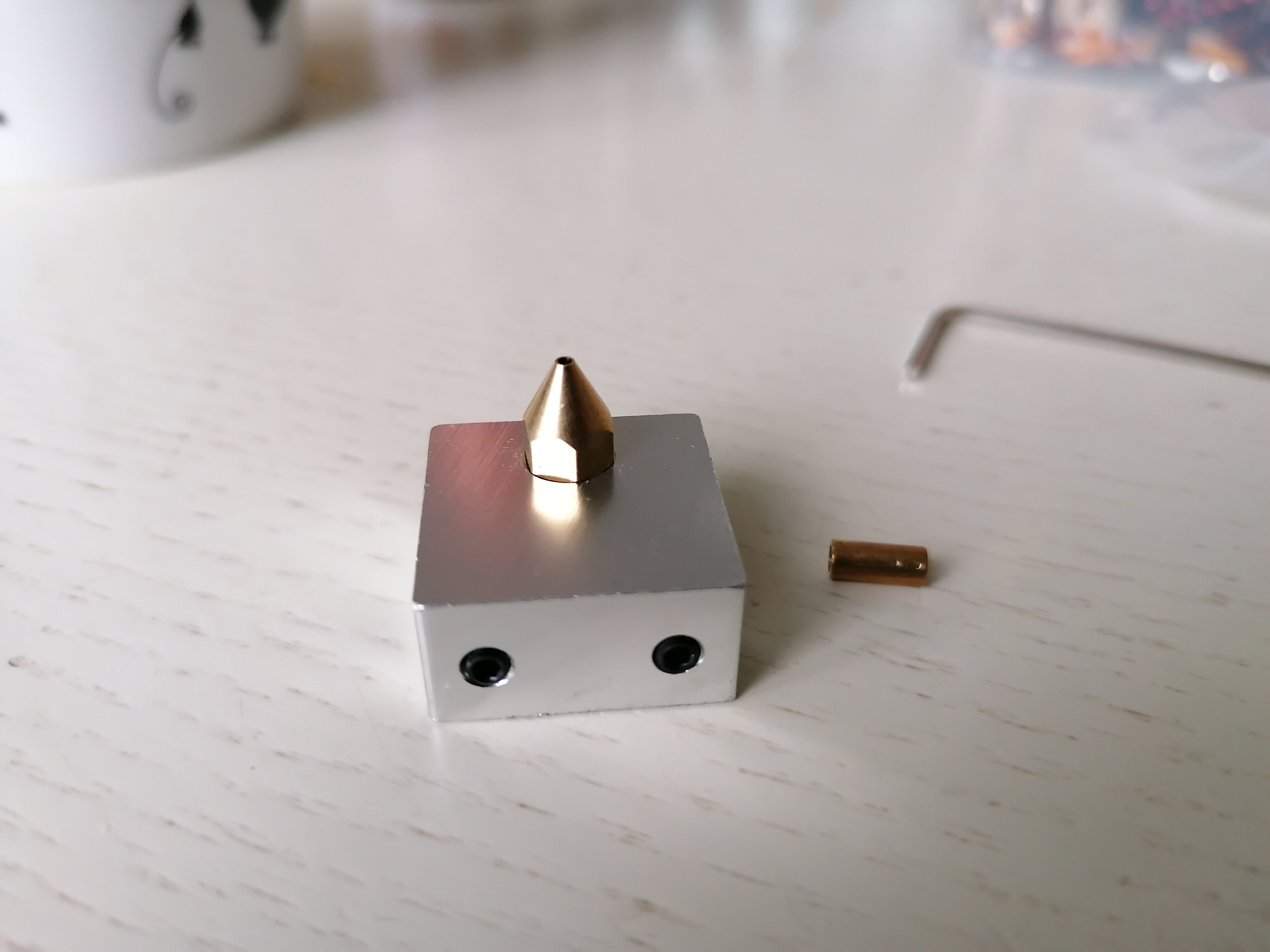

Кубик с латунным патрубком
Случилась бедс с нагревательеым блоком от эндера - погиб при попытке ощищения огнём. С помощью метчика и какой-то матери удалось реанимировать.
Эта конструкция даже печатает, но ясно, что кубик нужно менять. Ждать с алика долго, в местном магазине с доставкой было только такое чудо техники:

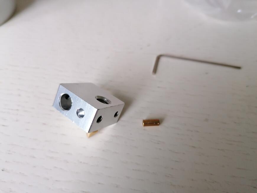

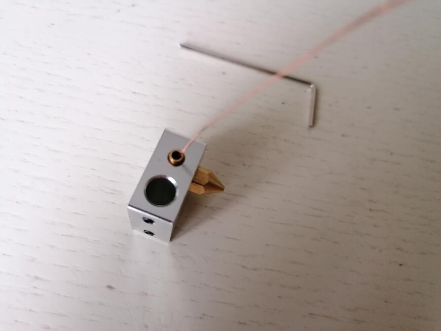

В отличие от родного эндеровского, у этого нагревательный элемент крепится двумя стопорными винтами сбоку, а не одним снизу, а для термистора два симметрично расположенных отверстия. Латунный патрубок один - как понимаю, чтобы можно было крепить термистор либо слева, либо справа. И для патрубка тоже есть винт, но отдельный винт для фиксации проводов, как у эндера, не предусмотрен.
Внимание, вопрос: можно ли приспособить эту штуку для эндера без геморроя? Смущает отсутствие винта под крестовую отвёртку (не хочется, чтобы термистор болтался), а в остальном всё понятно.
