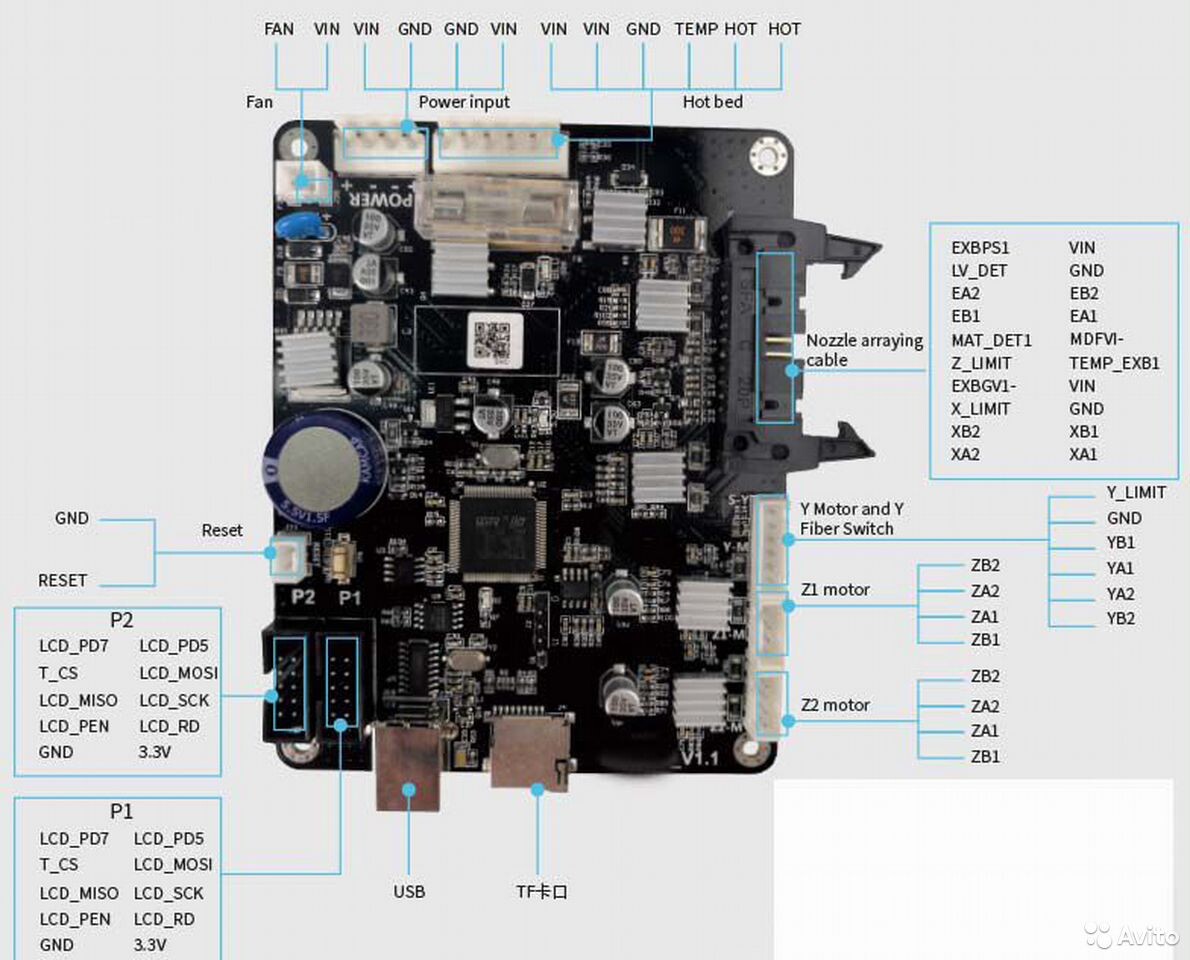

Кто нибудь переводил Anet ET5 на другую плату? Вопрос в подключении дисплея (питание).)
Собственно конструкция принтера самая обычная. Датчики, нагреватели, шлейфу двигателей, концевики можно переделать без проблем. Проблема в экране LCD35-ET5. В прошивке Marlin этот дисплей присутствует #define ANET_ET5_TFT35. Но...
Пины в разъёмах дисплея P1 и P2 не совпадают c EXP1 и EXP2 на SKR. Но даже не это самое сложное. На SKR в разъёме EXP1 выходит 5 вольт, а с родной платы ET4-MB на дисплей подаётся 3.3 вольта. Разница существенная.
Как подключить существующий экран к новой SKR?
