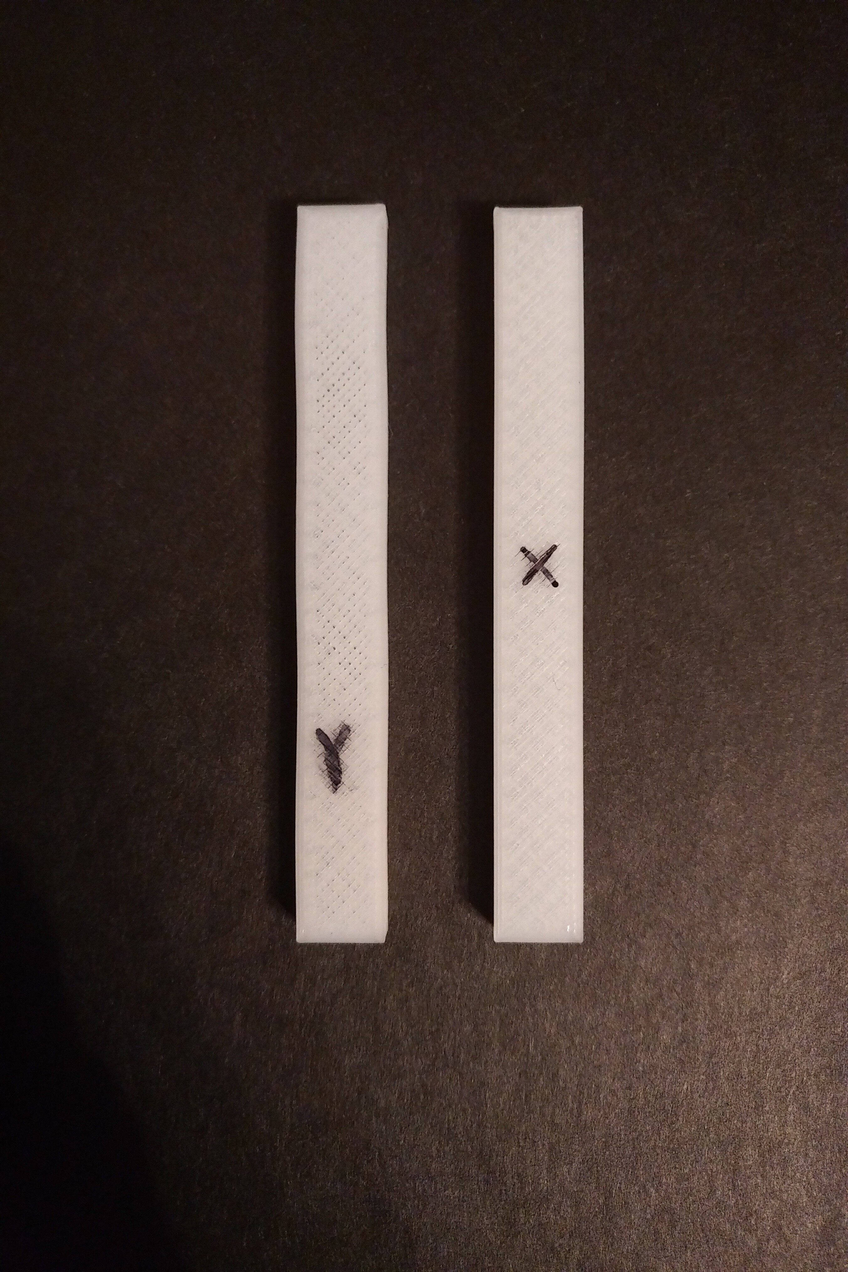

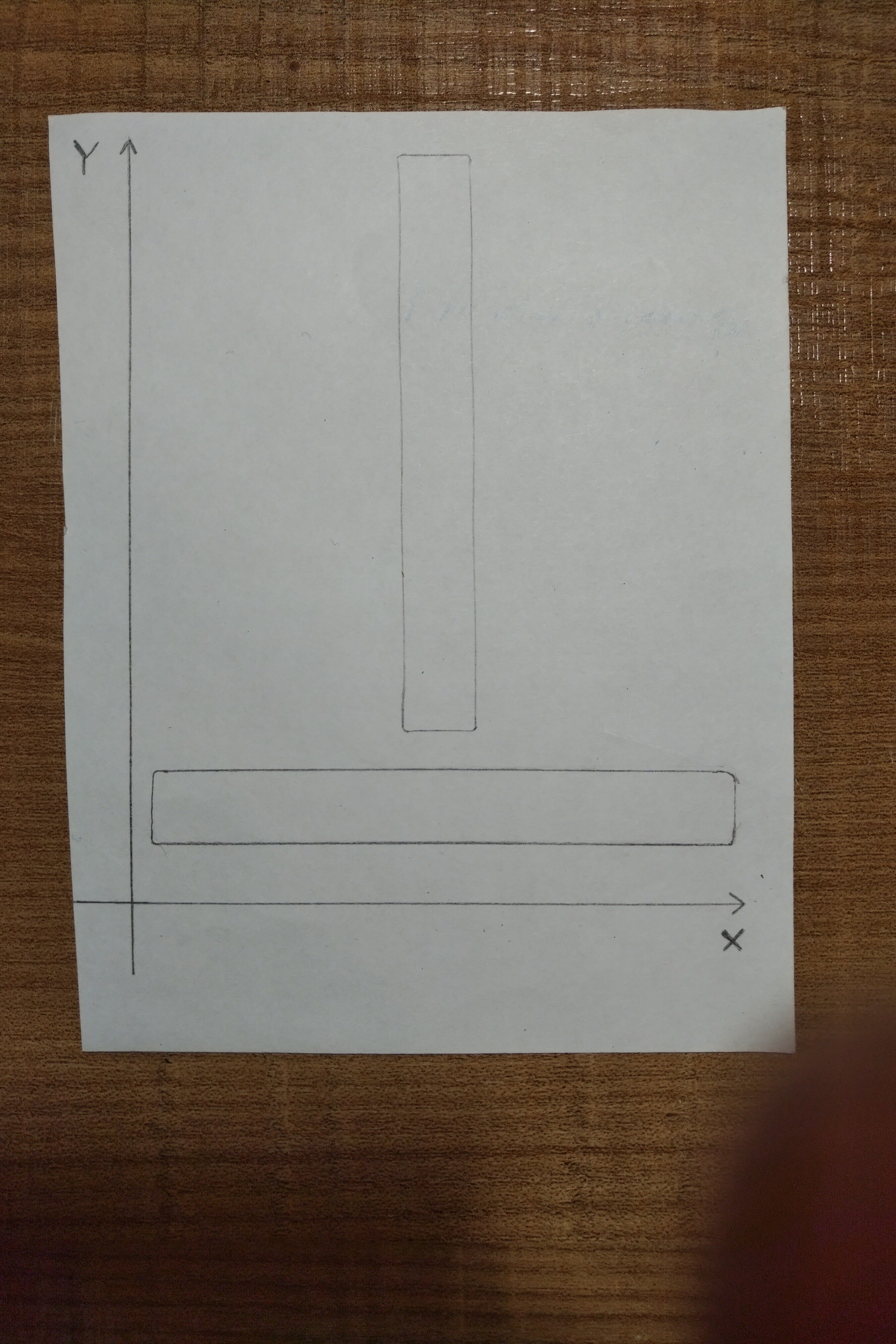

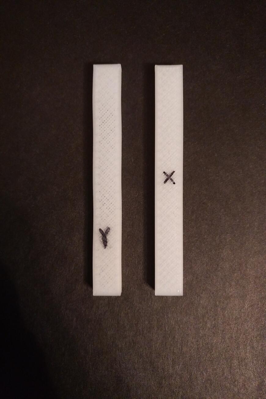

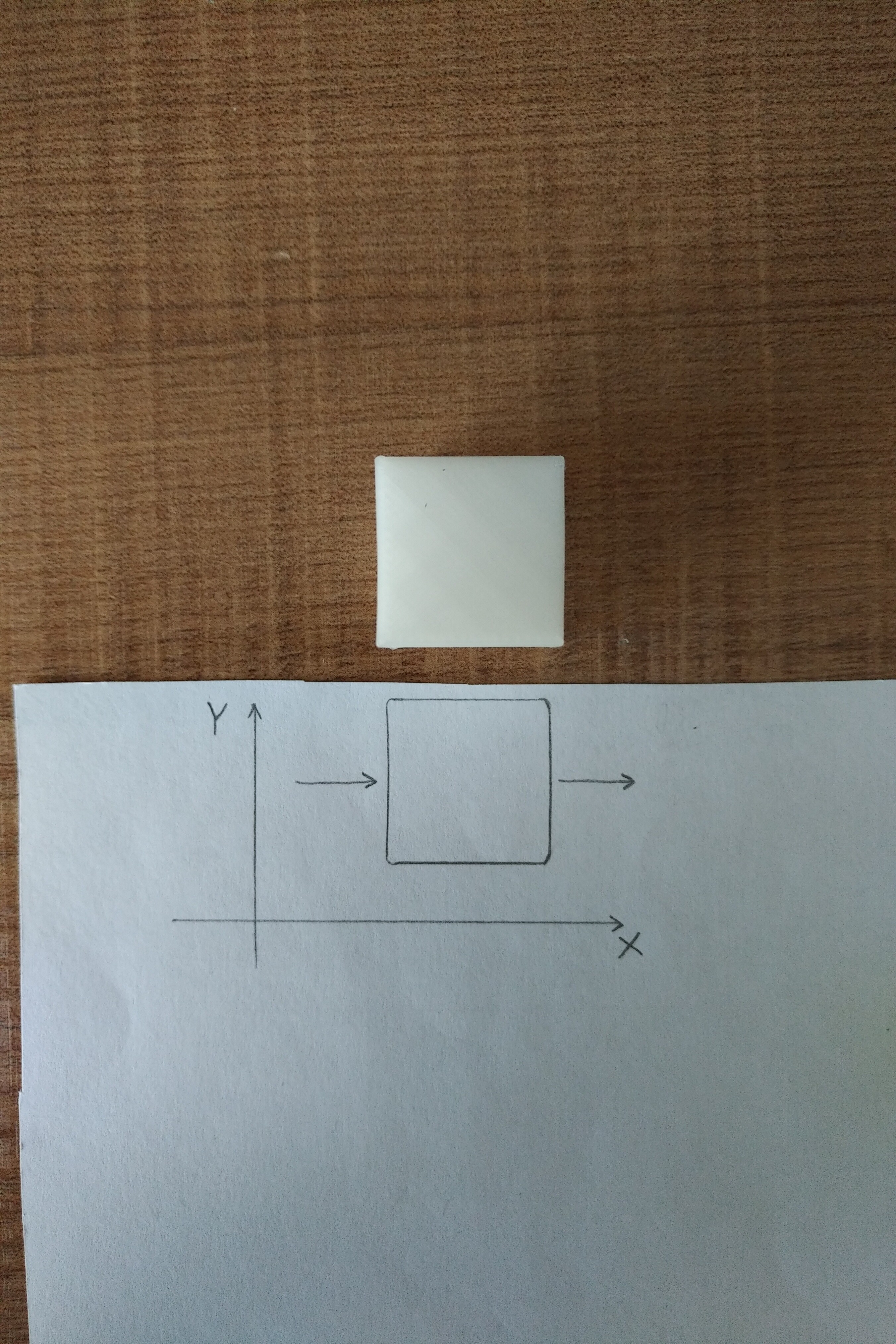

Всем привет. Недавно приобрёл мини 3d принтер EasyThreed NaNO. Во время печати кубика заметил что по направлению оси Y параллельные стороны куба печатаются неровно: одна сторона вогнута во внутрь, а другая, наоборот, выгнута. Решил напечатать две пластинки по 80 мм, длинной стороной по направлению оси Y, а потом X. По оси X и Z печать идёт ровно без дефектов, а вот по оси Y стороны, которые должны быть прямые печатаются криво, я бы сказал волнисто, причём параллельные стороны по оси Y одинаковые. Проверял ремни: они слегка хляболи, и я их подтянул, менял слайсеры и модели но эти манипуляции проблему не решили. Ниже картинки с видом сверху, детали были обведены на листе, направления осей показаны, сами пластинки тоже подписаны. Может кто-нибудь знает, как мне решить эту проблему?
