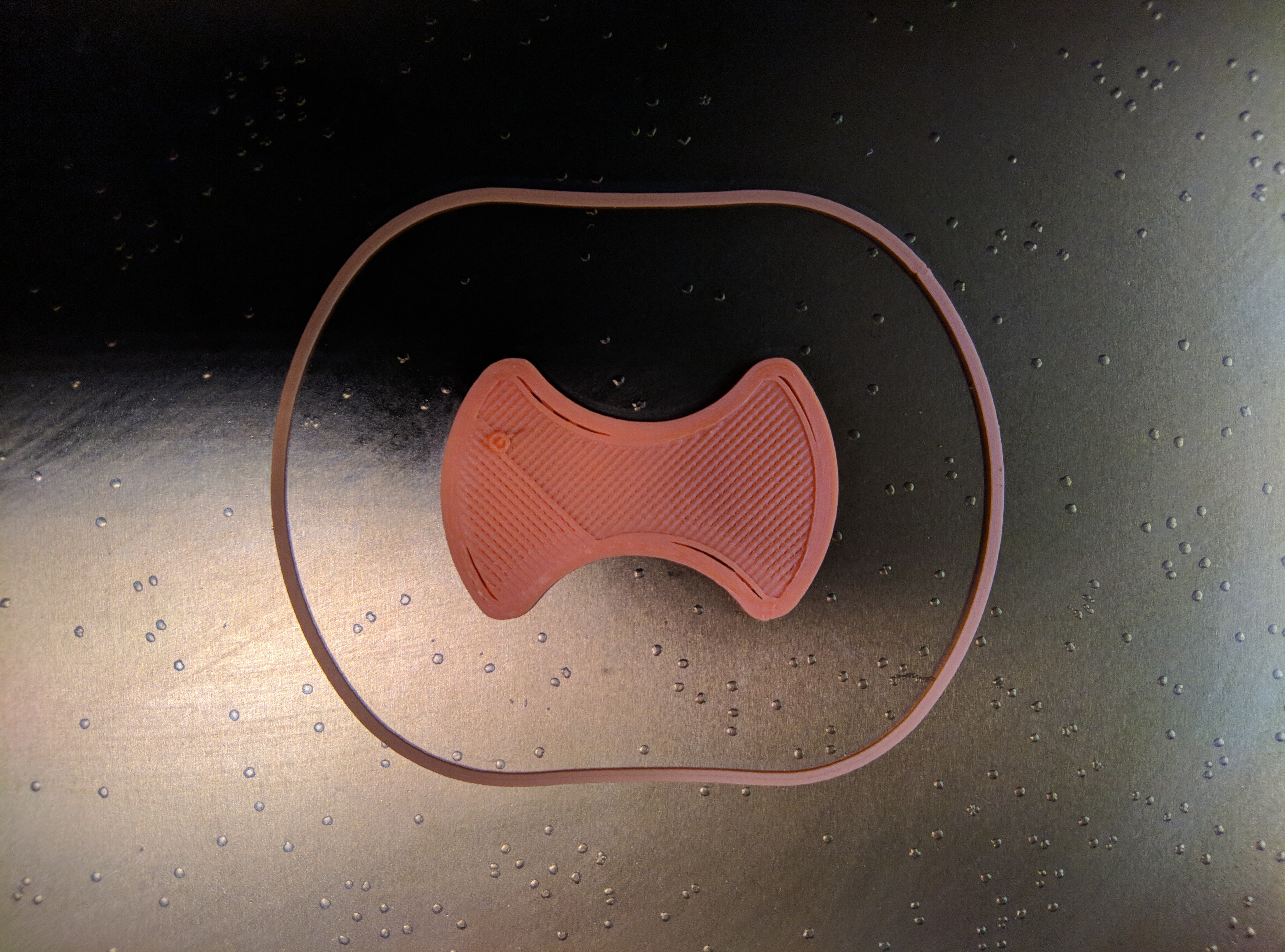

Принтер fbg5. Дефект - щель между стенками и линией заполнения. На маленьких окружностях печатает овалы. Результат одинаковый в любой точке стола. Проверял длину ремней, натяжение. Выставлял валы по крайним положениям каретки. До этого был разбор кинематики при замене подшипников - после сборки и настройки принтер печатал нормально. Что изменилось ума не приложу. Или дело не в кинематике? Пробовал менять местами драйвера осей.
