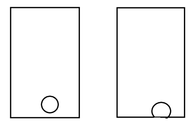

Пару недель назад я создавал тему - у меня прошивка слетела на Elegoo Saturn 4 Ultrra 16k.
Обратился я к производителю, тот выслал прошивку, принтер заработал, правда перед началом печати не мог пройти автовыравнивание. Я задал производителю вопрос, не особо надеясь на реальную помощь, думал мне предложат откалибровать вручную.
К моему удивлению производитель, извиняясь, выслал мне файл ChituGcode, мол, его запустите и все будет ОК.
Я запустил - ошибка автовыравнивания иссчезла.
Однако спустя время я обратил внимание на появление дефекта печати - первые пару миллиметров детали исчезают., как будто упаковываются в один слой.
Слева модель, справа результат:
Если печатать деталь на сплошных поддержках, так чтоб основание детали от платформы отделяло 4 мм поддержек, то высота поддержек оказывается 1 мм.
Пока я гадал, в чем проблема - именно удлиненные поддержки я видел временным решением. Это было ошибкой. Вчера у меня треснул экран. При этом в ванне фрагментов смолы не было.
Получается, что у меня что-то с Z-offset?
А не в присланном ли файле дело?
Вот его содержимое
M5000 I205 A3.000000 ;自动调平起始位置(mm),建议大于1mm,在膜没有对平台产生应力的地方开始下探调平。M5000 I205 B-3.000000 ;自动调平结束位置(mm),建议设置-1mm,过大可能损害屏幕。M5999 I0 ;保存机器参数
Есть спецы? Что это за код? Повторюсь - он мне был прислан в ответ на жалобы на проблемы автовыравнивания, которые после запуска этого кода исчезли.
Может это быть причиной? ПРоизводитель, к слову, правильную прошивку прислал со второго раза, с извиненеиями. Может от и с этим кодом напутал?
