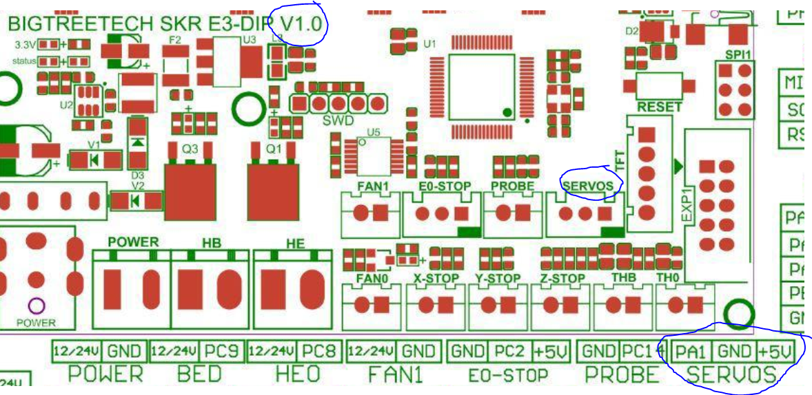

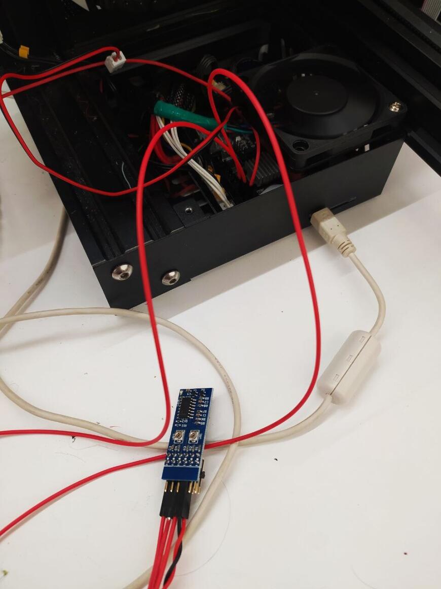

Имеется Ender3 с матерью SKR E3-DIP v1.0, Triangle Lab piezo Z-probe (по ссылке новая модель, у меня старая)
Принтер управляется Клиппером (@ OrangePI Zero). Лыжи не едут, Z-probe не работает:
- если даже легонько стукать пальцем по столу - диод на пробе моргает, т.е. сам датчик работает
- клиппер показания датчика игнорит и бодает башкой в стол.
По порядку.

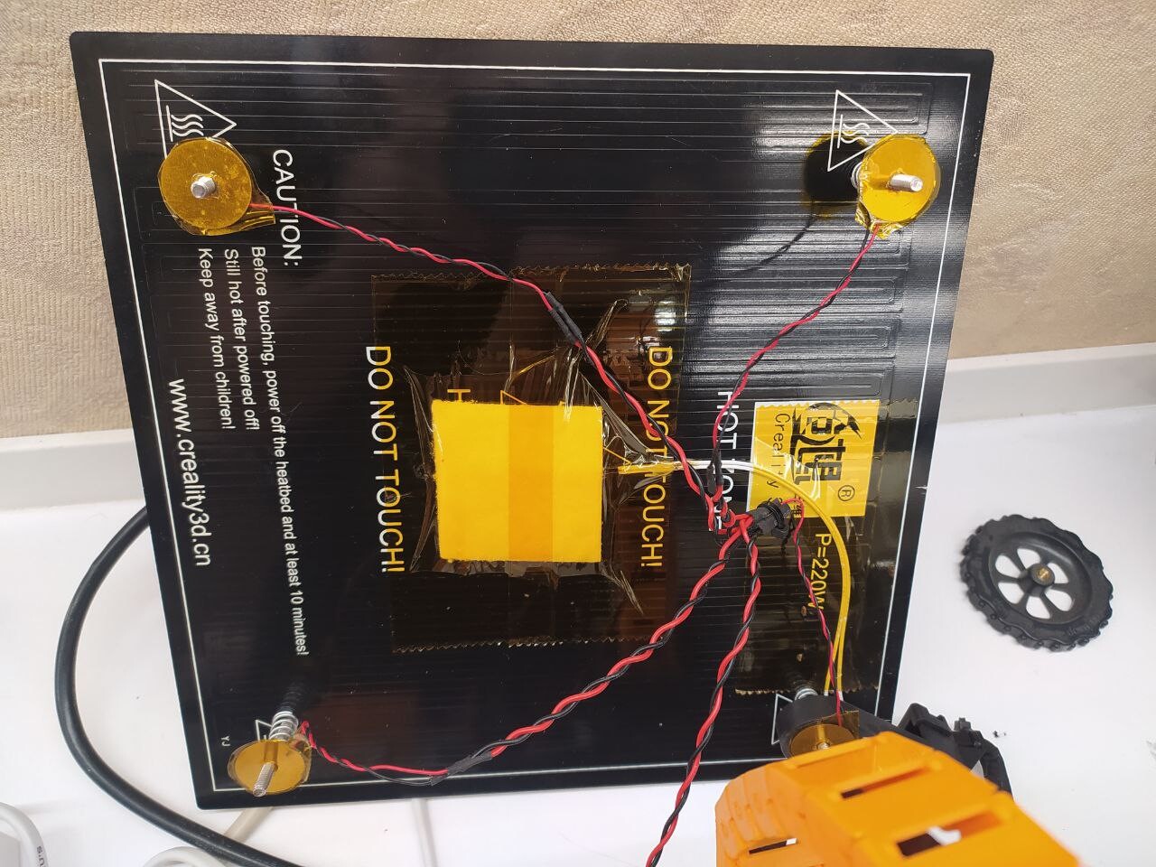

Подключал четыре пьезы параллельно, клал по пьезе под каждую пружину, пьезы в каптоне, от пружины шайбочкой отделены.
На плате датчика все пьезы запараллелены и посажены на один пин (красно-чёрный провод).
Интерфейс заведён на разъём SERVOS

По QUERY_PROBE говорит probe: open
По команде парковать Z приезжает в стол и трещит мотором, пропуская шаги. Если стучать пальцем по столу в любой точке - триангл моргает светодиодом, типа "я вас слышу".
Что я делаю не так?
