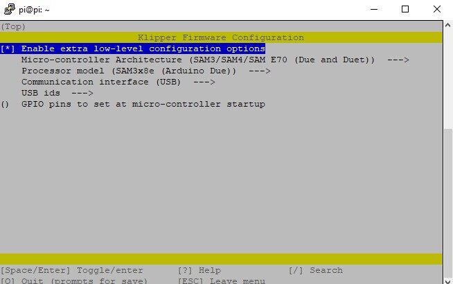

есть плата рампс 1,4 переделанная под arduino due. спокойно на ней ставил и репитер и марлин 2, вот
собственно решил попробовать клиппер.
Накатил на планшет дебиан, поставил клиппер, мунрекер, флюидд
забил в консоль
cd ~/klipper
make clean
make menuconfig
и сделал бин файл для arduino due (там и настроек совсем нет),

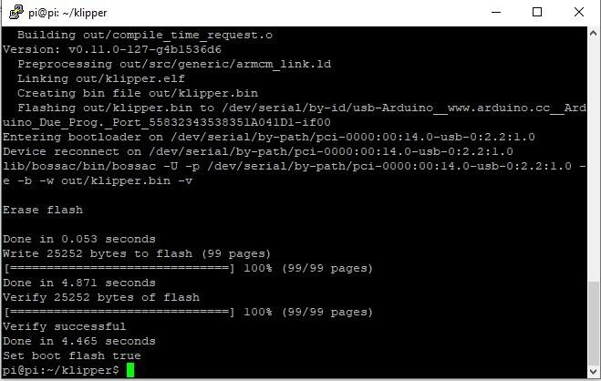

а прошить его смог только прописав в консоль
sudo service klipper stop
make flash FLASH_DEVICE=/dev/serial/by-id/usb-Arduino__www.arduino.cc__Arduino_Due_Prog._Port_55832343538351A041D1-if00
sudo service klipper start
это юсб адрес ардуины. /dev/serial/by-id/usb Arduino__www.arduino.cc__Arduino_Due_Prog._Port_55832343538351A041D1-if00
в клипере Printer.cfg закинул настройки стандартные для рампс взятые с оф сайта, изменил только
[mcu]
serial: /dev/serial/by-id/usb-Arduino__www.arduino.cc__Arduino_Due_Prog._Port_55832343538351A041D1-if00
restart_method: command
в итоге клиппер пишет, что не может соединиться
mcu 'mcu': Unable to connect
Once the underlying issue is corrected, use the
"FIRMWARE_RESTART" command to reset the firmware, reload the
config, and restart the host software.Error configuring printer
Блин уже не знаю куда копать.
