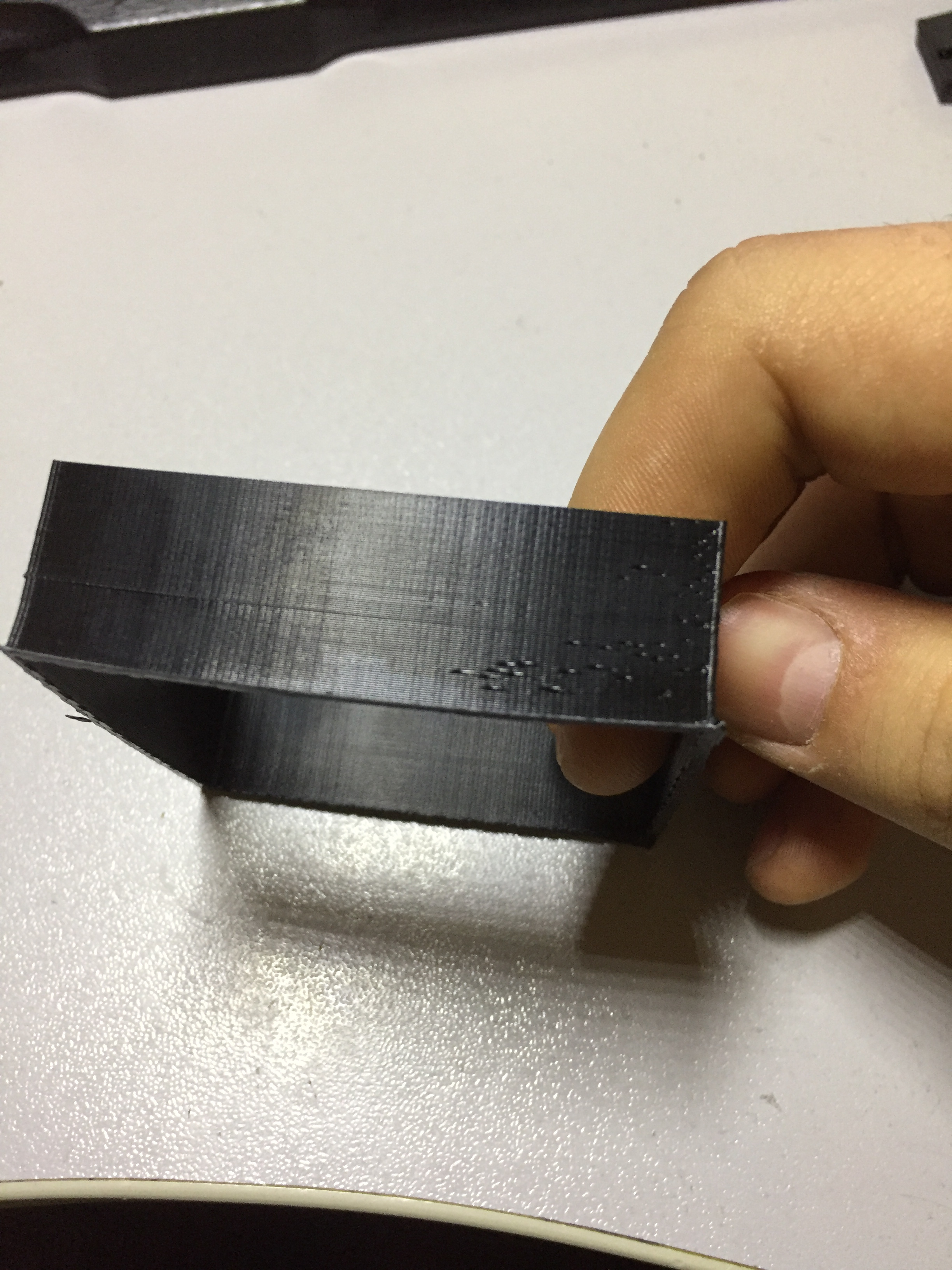

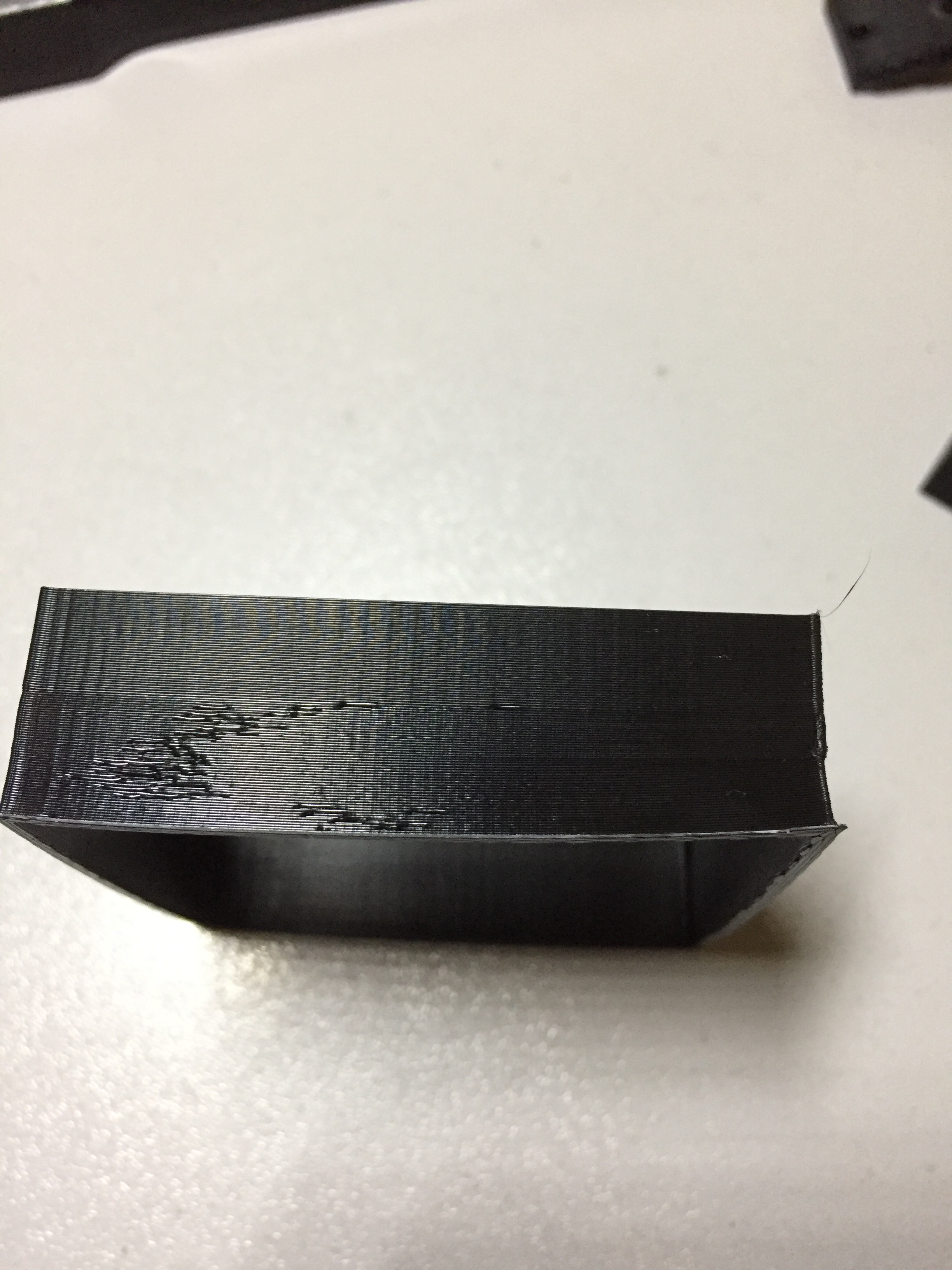

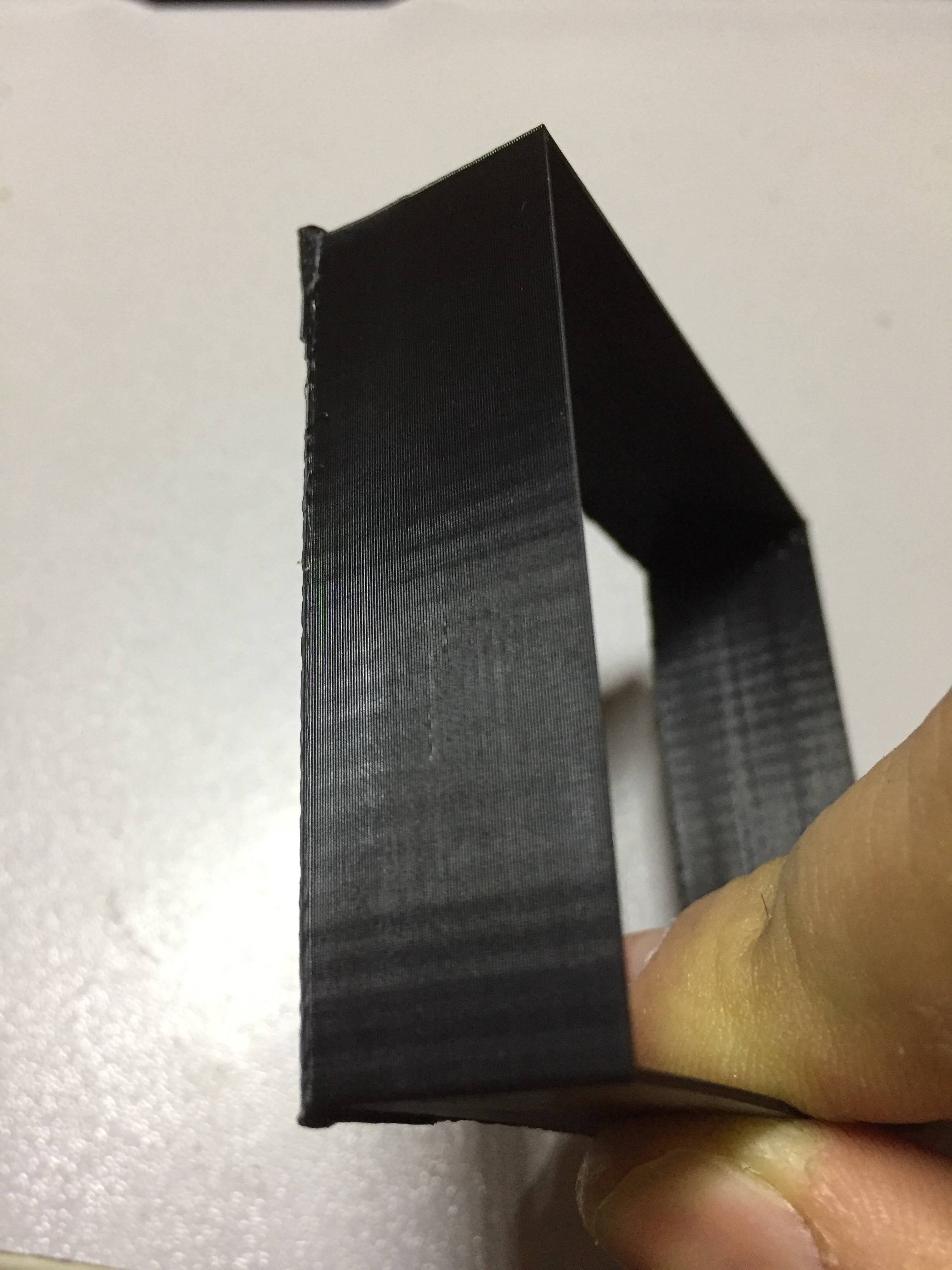

Хлопок в Хотэнде, и появляется пропуск в слое примерно в одном и том же месте.
Во время печати происходит хлопок в хотэнде и появляется пропуск в слое. Хлопки не хаотичны все находятся в одном месте (были бы хаотичны то тут уже сырой пластик). При изменении температуры пропуски перемещаются в другое место, на фото видно что проблема пропала при увеличении скорости печати на 200%. Печать АБС+ побывал разный пластик все также. Проводил калибровку хотэнда, менял сопло, барьер, проверял тестером корректность температуры все в норме.
