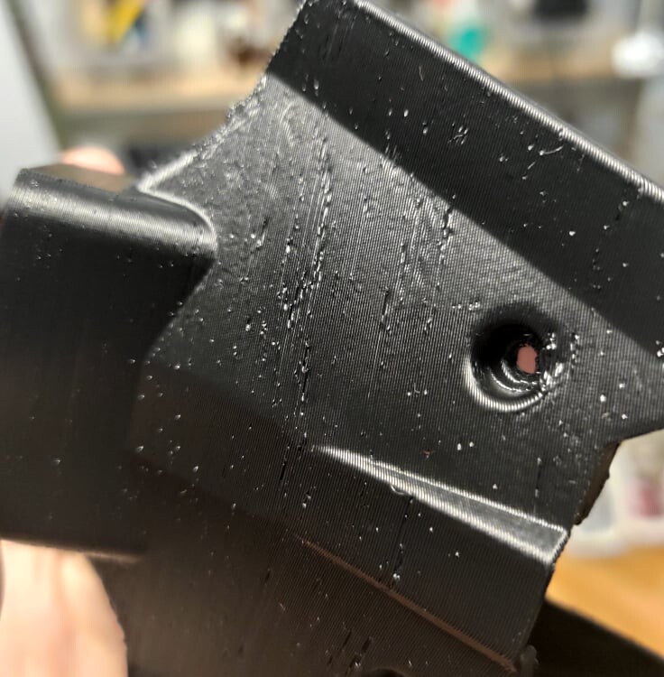

Приветсвую всех олдов, получилось мне сделать свой CoreXY с директ єкструдером "Titan", и все, казалось бы, должно печататься прекрасно.... но случилось ЭТО (слабонервных 3д-тудейщиков просьба убрать от экранов):
Каверны и пропуски на прямых проходах 3д-моделиИ ЭТО:

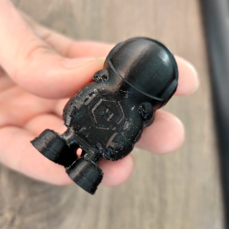

Каверны и пропуски на прямых проходах 3д-моделиДалее обнаружилось еще и тут:

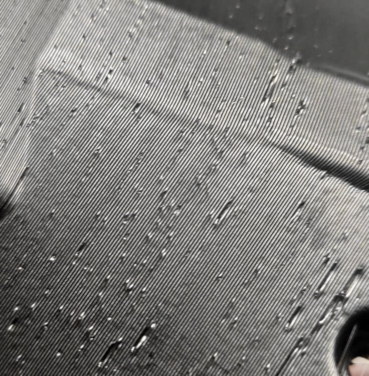

Каверны и пропуски на прямых проходах 3д-моделиСопляет оно знатно, оставляет прорехи на прямых участках внешних "фасадных" периметров, местами такие бульки пластика, что кажется там должен был быть ретракт, но было вообще хз шо. Печатаю на давным давно отлаженых параметрах для конкретного пластика (ABS+ monofilament). Печатал двумя другими пластиками, ПЛА и АБС/ПК - те же дефекты.
По параметрах конкретно: общая скорость 30 (!!!!!!!!!!!!!!!!!!!!!!!!!!!), стол 100, сопло 245, ретракт 2, лин адванс 0.08, скорость ретракта 20. Ускорения принтера 2000, рывки 15. Прошивка  - Marlin 2.
Были проверены следующие компоненты: линейные Х и У (в норме, плавный ход, без заеданий), моторы Х и У (че их проверять? обмотки норм, пальцами крутятся с одинаковым сопротивлением вращению). По кинематике все ок воооообщем, даже не смог прицепиться к галимым китайским рельсам, сам доводил до плавности - ездят идеально.
На что грешил: пропуск шагов экструдера: нет - прижал пруток сильно, ток выставил зверский, вариант пропуска шагов по сути убрал). Проворот зубцов экструдера по филаменту: неееее - внутри корпуса экструдера не обнаружил кусочков выгреженного филамента. Корпус экструдера делал сам, с устранением галимого китайского конструктива (копии оригинала), люфтов в экструдере нету.
На что грешу в момент написания поста: дефектный шаговик экструдера, плохое сопло (пару раз упиралось в стол по причине затупа бл-тача), сопло латунное от меллоу-стор (вообще огонь сопла, идеальные - рекомендую к покупке - НЕ РЕКЛАМА). Настройки слайсера.... ну не первый год принтером пользуюсь. А такие тупые дефекты еще не встречал. По gcode проверял текст - нигде нету ошибок, иероглифов и т.д. КРЧ г-код чистый.
Прошу помощи более опытных. Прошу предоставить озможные причины, варианты решений (кроме высветленных мною выше).
