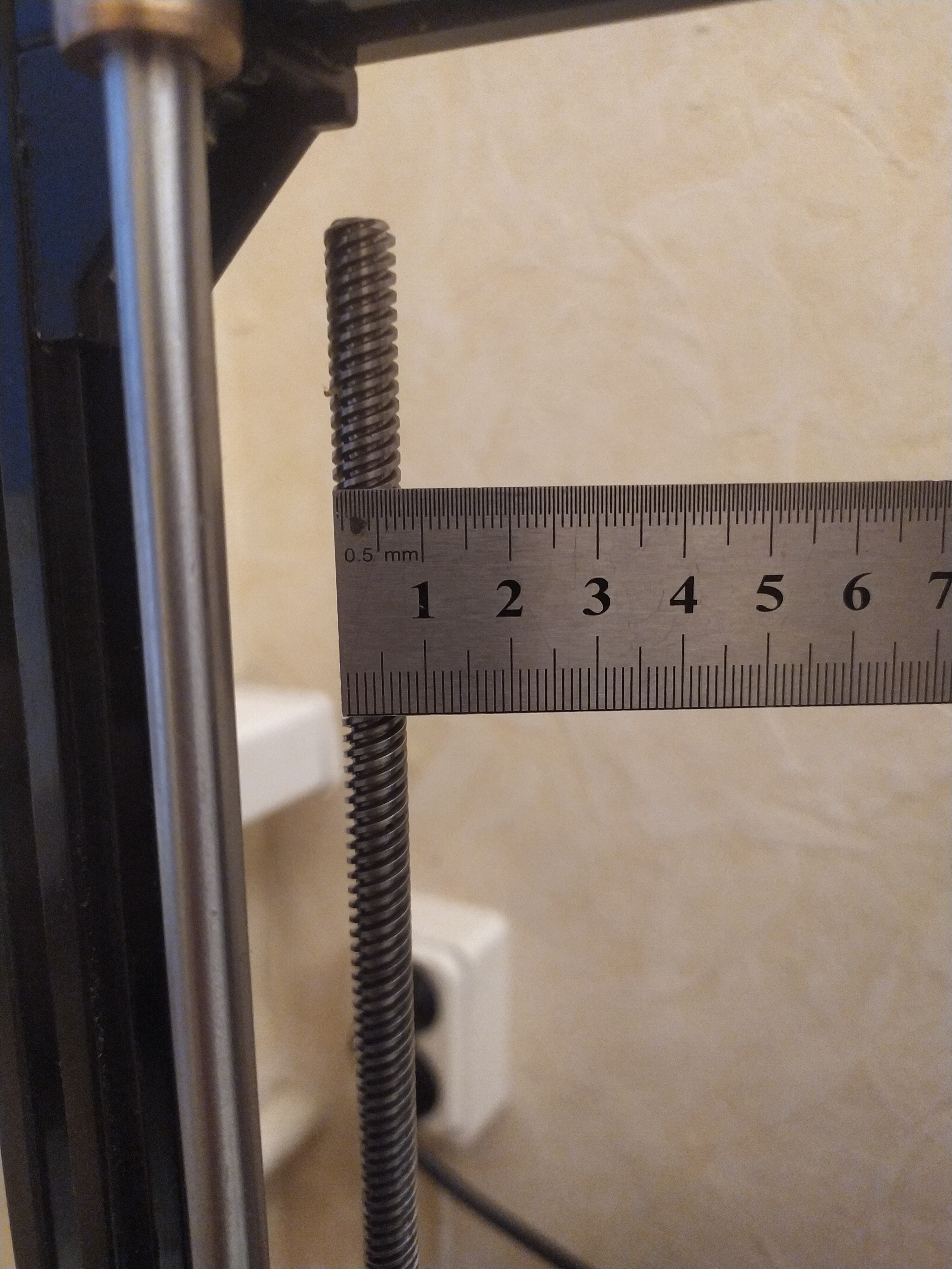

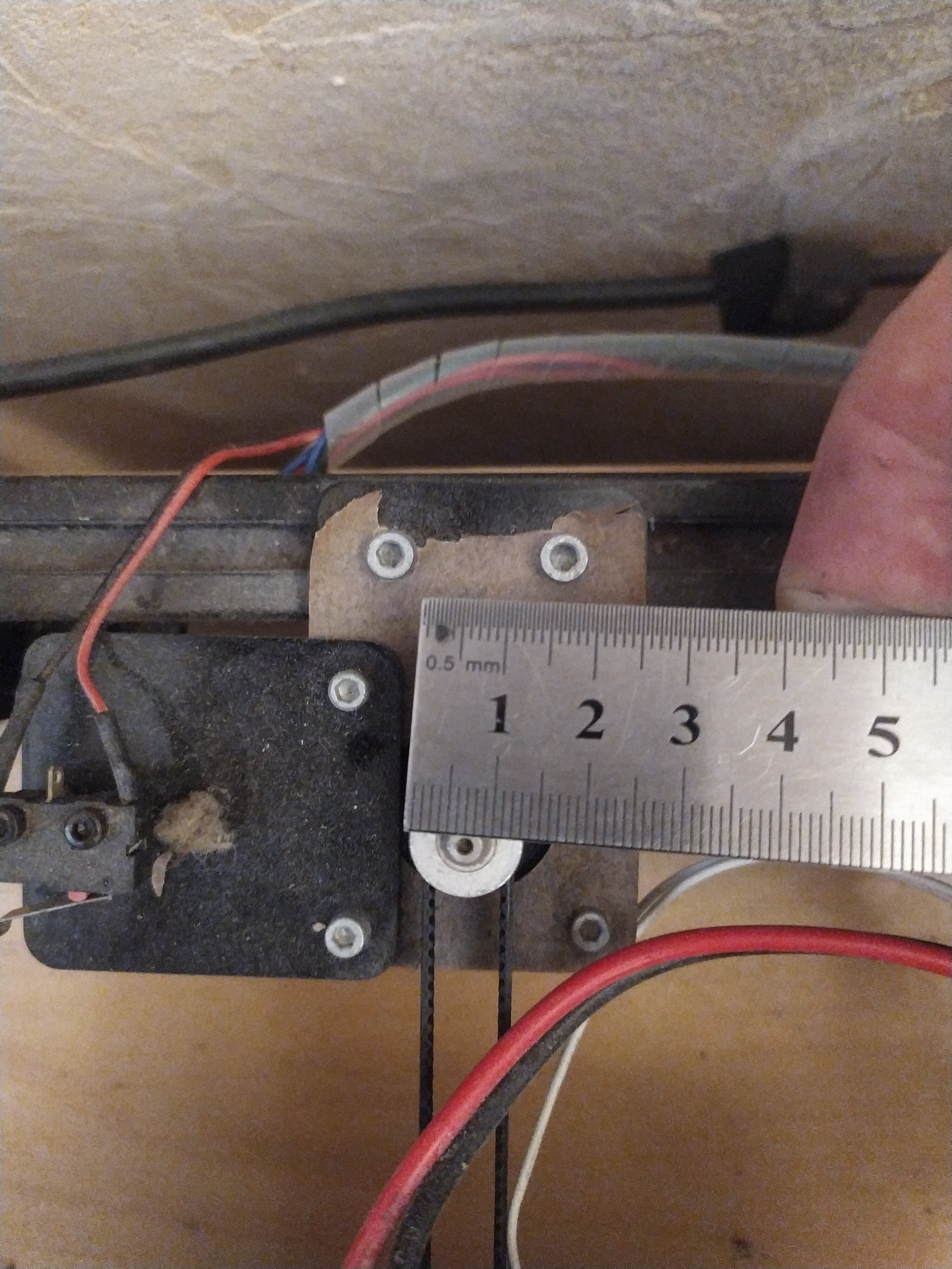

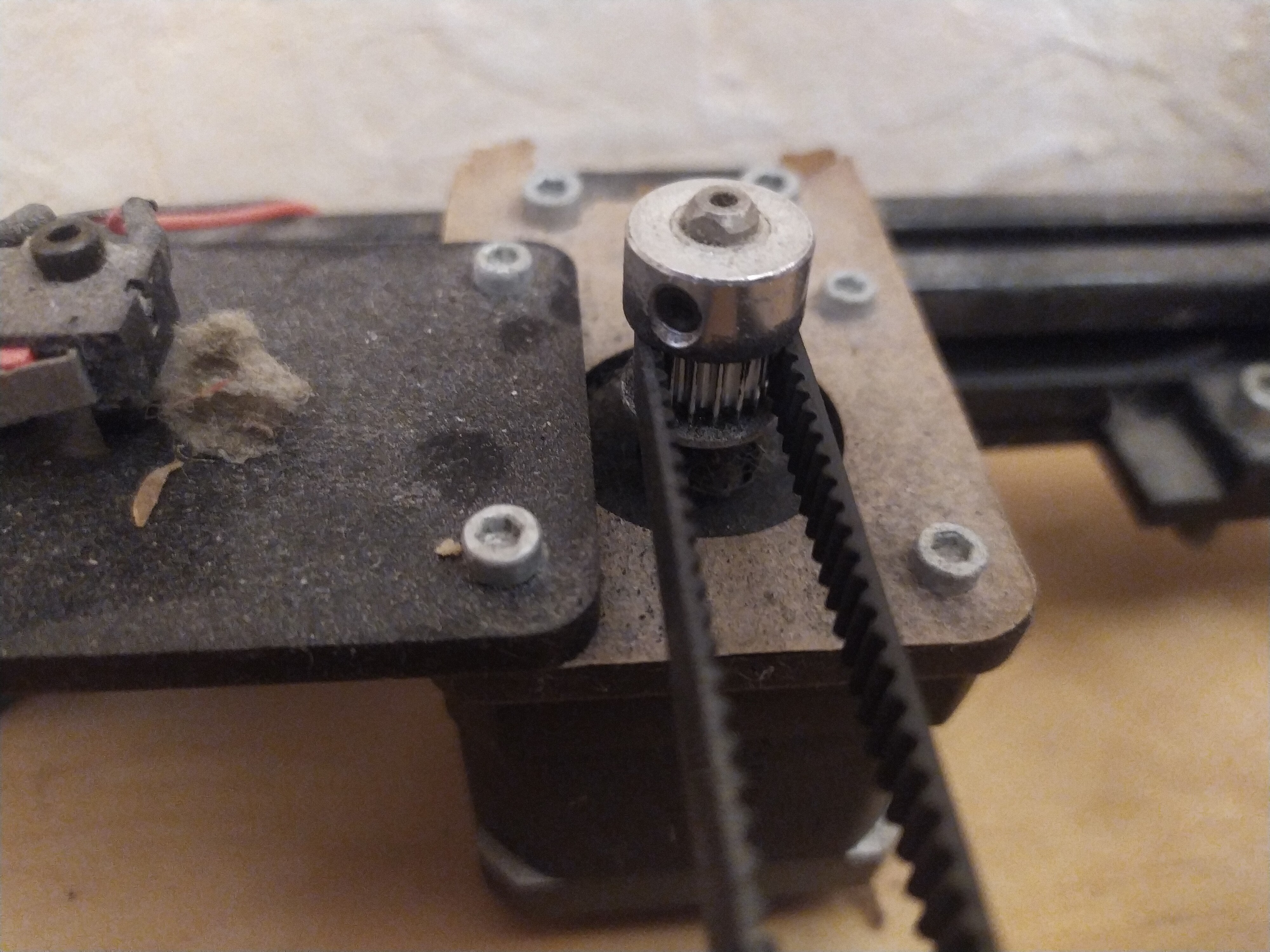

Всем привет! Столкнулся с тем, что после прошивки и моих "расчетов" каретка проходит 160мм вместо 200мм, которые у неё по факту по оси X и Y. Проходишь 200мм вручную, каретка встаёт, потому что область печати подошла к концу, что указано в прошивке, а каретка прошла только 160мм не дойдя до края стола.
В прошивке: #define DEFAULT_AXIS_STEPS_PER_UNIT {78.7402,78.7402,200*8/3,760*1.1}

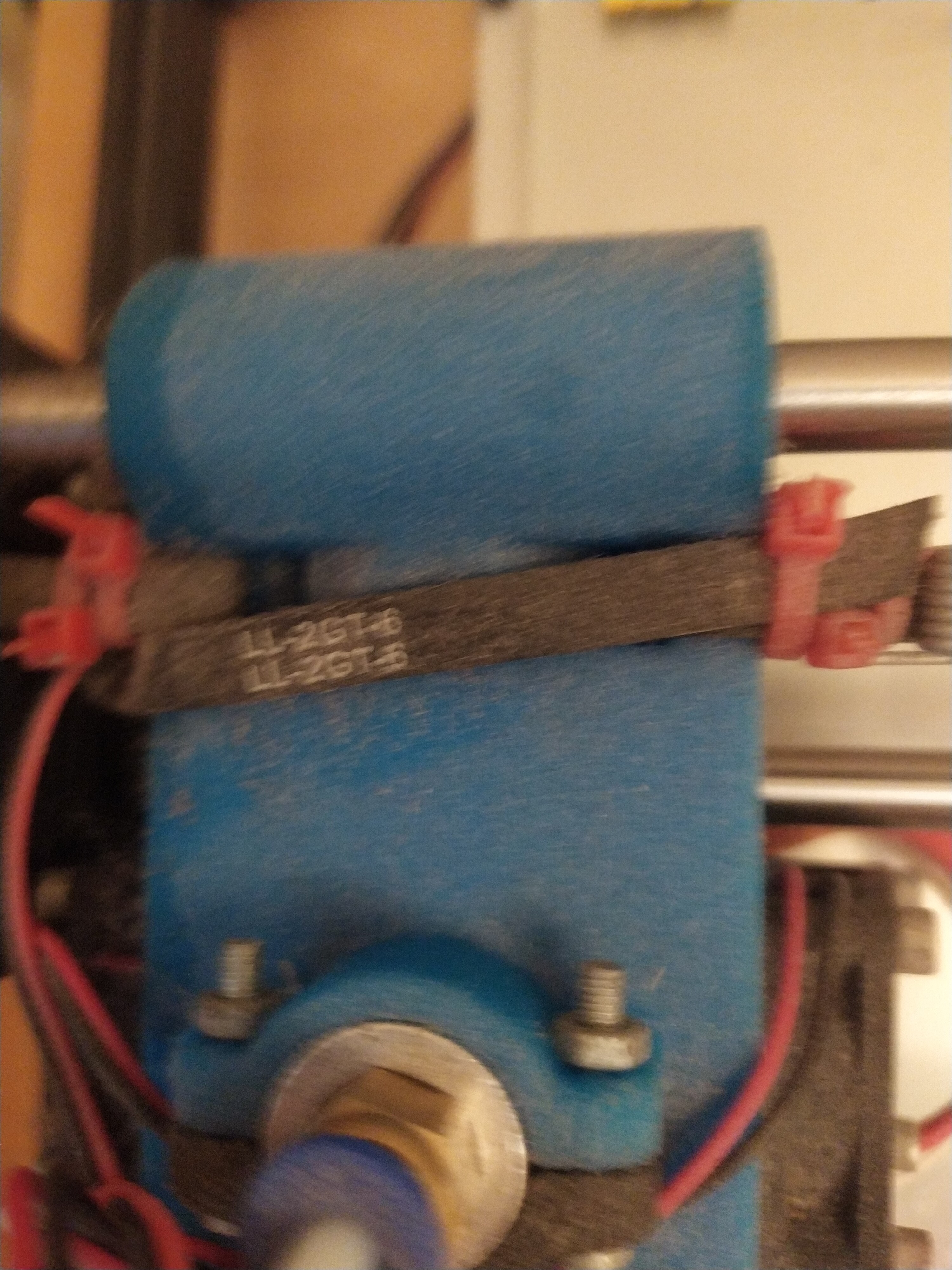

Винт М8 по Z (шаг 1,25), ремень LL-2GT-6, шкив GT2-6, 20 зубьев, D 8мм (по логике такой шкив к ремню моему подходит, так ведь?)
