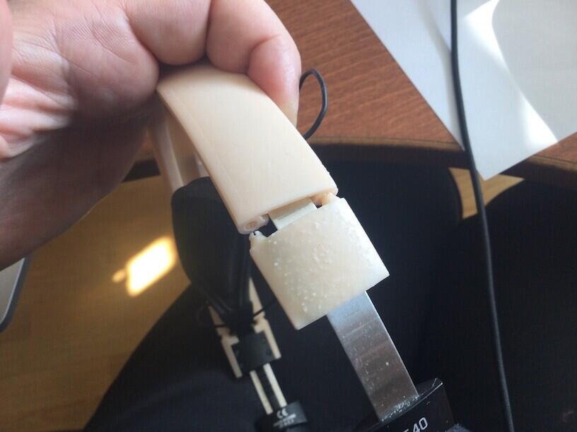

Привет! Я только начинаю печатать, и хотел бы расширить круг применения фотополимерной смолы в бытовых условиях. Понять, что она может (вне моделек).
У меня два вопроса:
1) Пытаюсь печатать дужку для наушников, пробовал смолы стандарт и elegoo abs-like. Даже для abs-like соединение получается очень хрупким. И, например, пружинки-протекторы на кабель тоже получаются хрупкими даже из смолы abs-like. Время засветки слоя - 3 секунды. Вроде норм. Дозасветка на подоконнике. Какие смолы лучше использовать для этого?
2) Хочу напечатать прозрачный вращающийся столик. Пропускает ли "прозрачная" смола ультрафиолет в застывшем состоянии?
