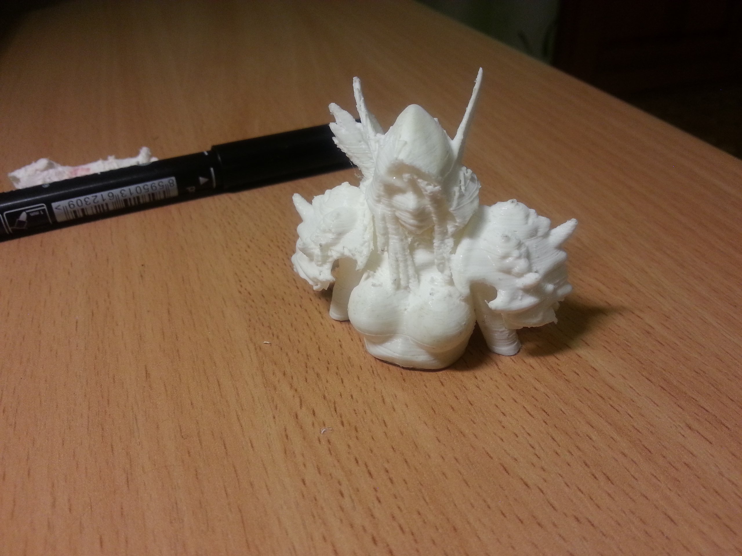

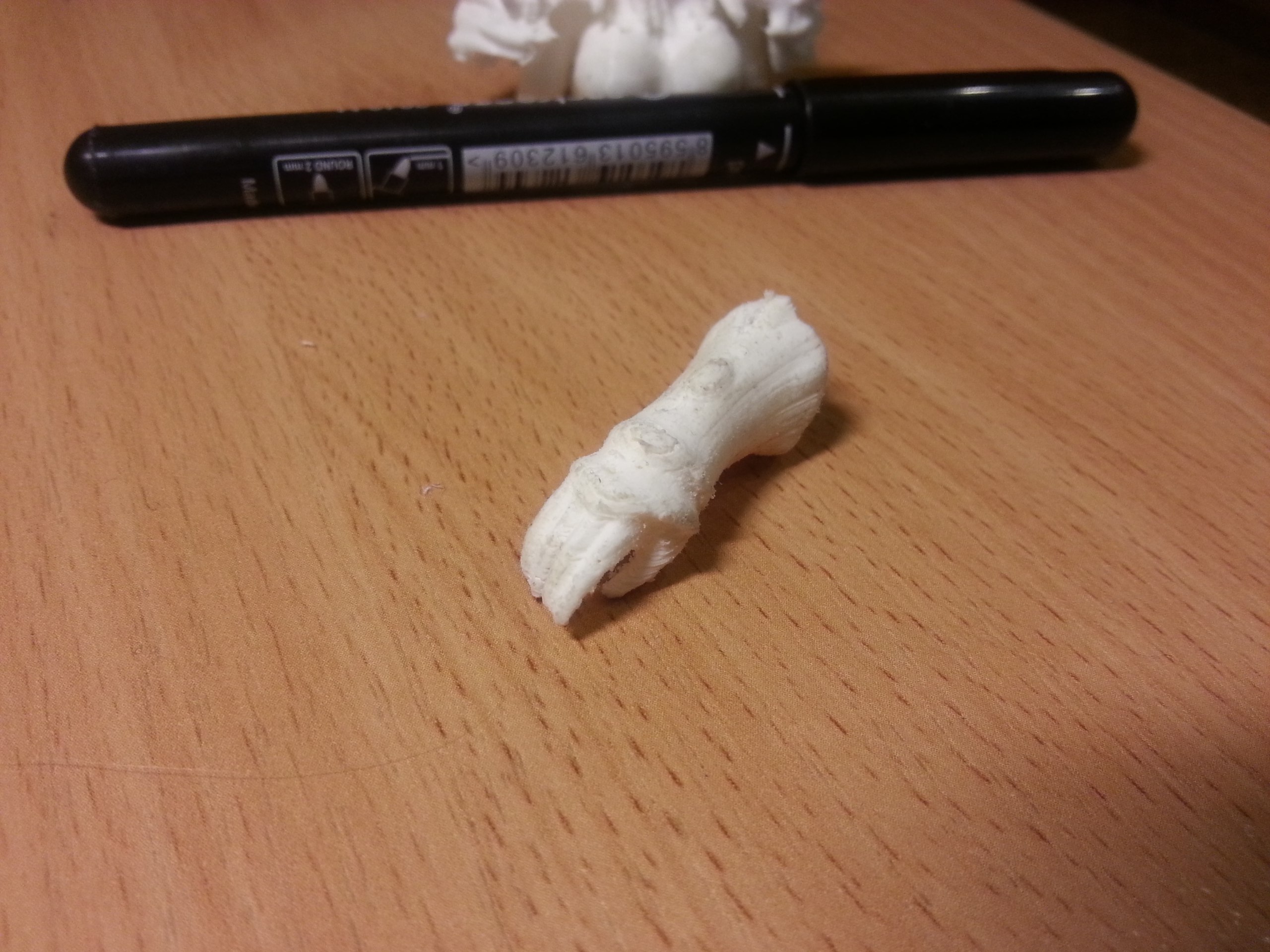

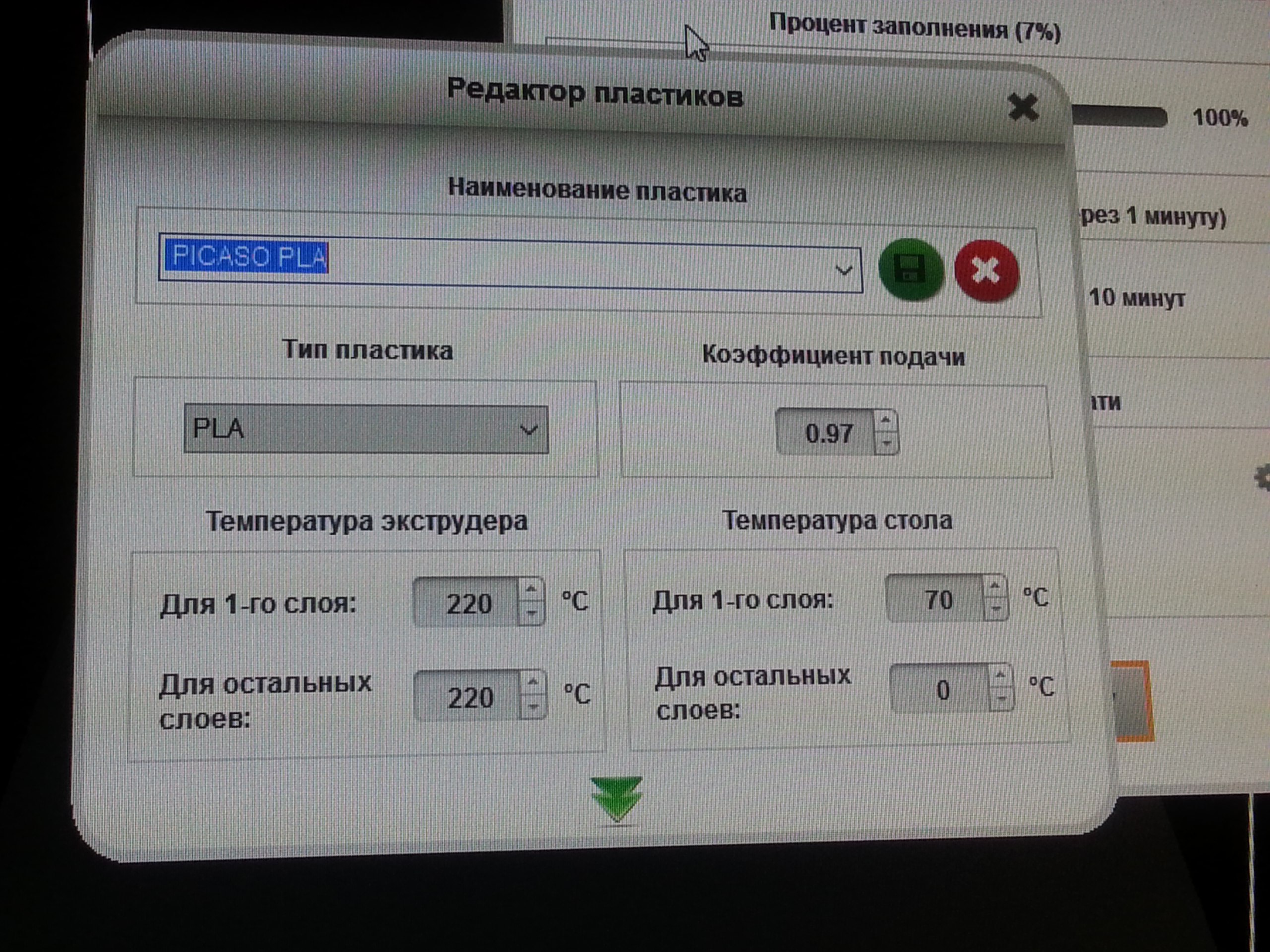

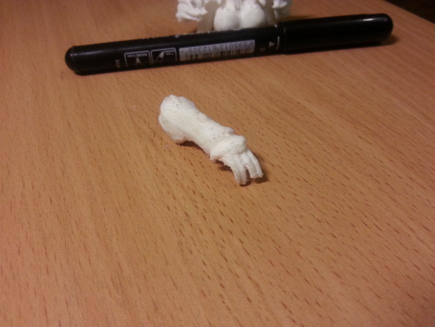

НА Picaso designer нужно распечатать фигурку с высокой степенью детализации . Печатаю из PLA (где покупался пластик не знаю , достался в довесок к принтеру ) столкнулся с тем что не смог подобрать параметры для лучшей детализации модели .Первую модель печатал на дефолтных настройках (скорость-30. слой -0,15) (первое фото ) Качаство не радует и лицо не прорисовалось вовсе . Температуру стола и сопла не менял (печатал обе модели при одних и тех же параметрах температуры ). для второй модели (соответственно второе фото ) выставил скорость 15 и слой 0,05 (сопло в обоих случаях стандартное ) и мне кажется что качество стало еще хуже . Стоит ли при более медленной печати делать меньше температуру ? а , да , первую модель печатал с поддержками из Polygon , а вторую - поддержками Meshmixer. Посоветуйте пожалуйста , а то качество пока только огорчает .(первая модель 45мм*50мм*30мм)(вторая 40мм*15мм*10мм)
