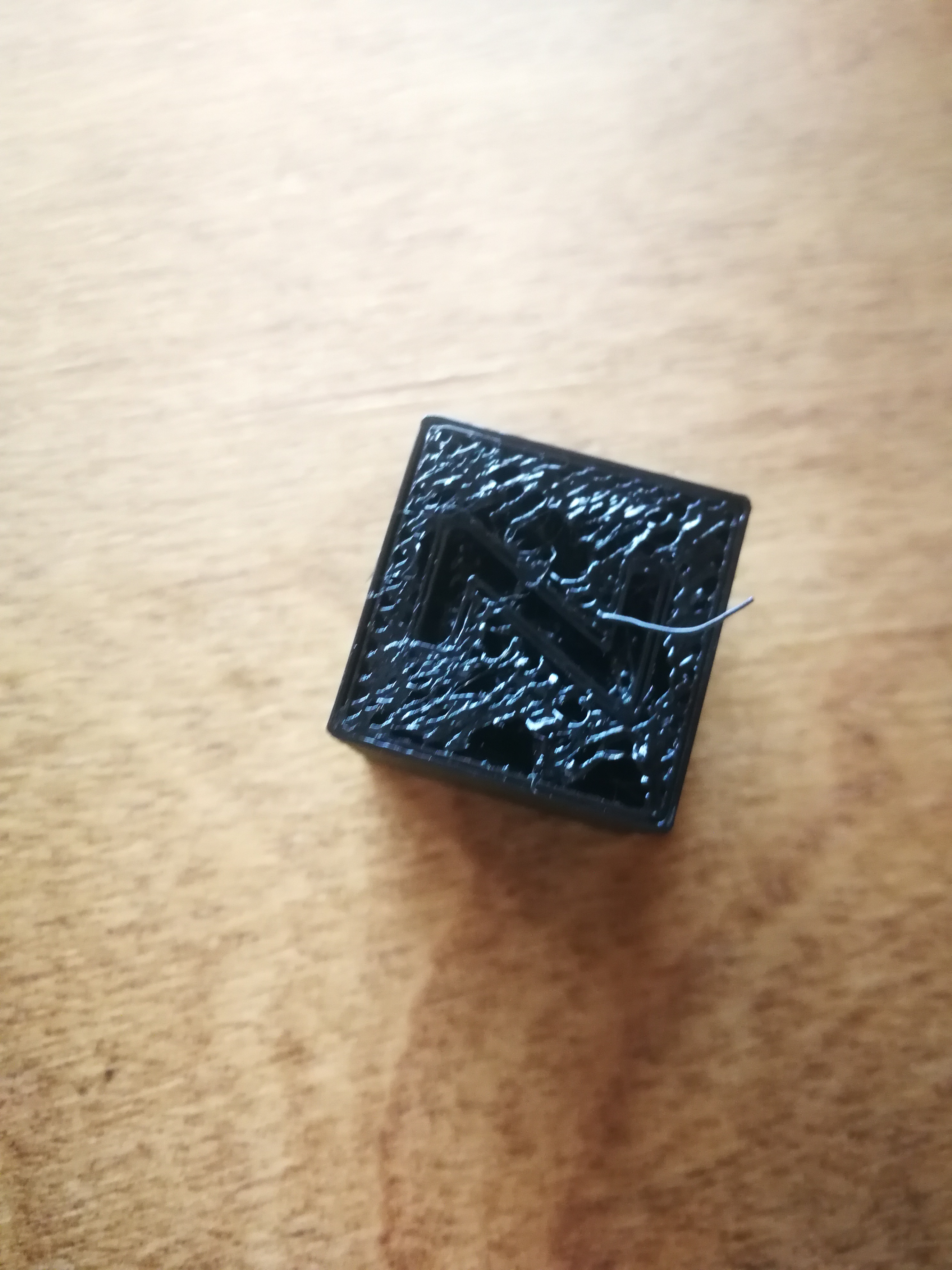

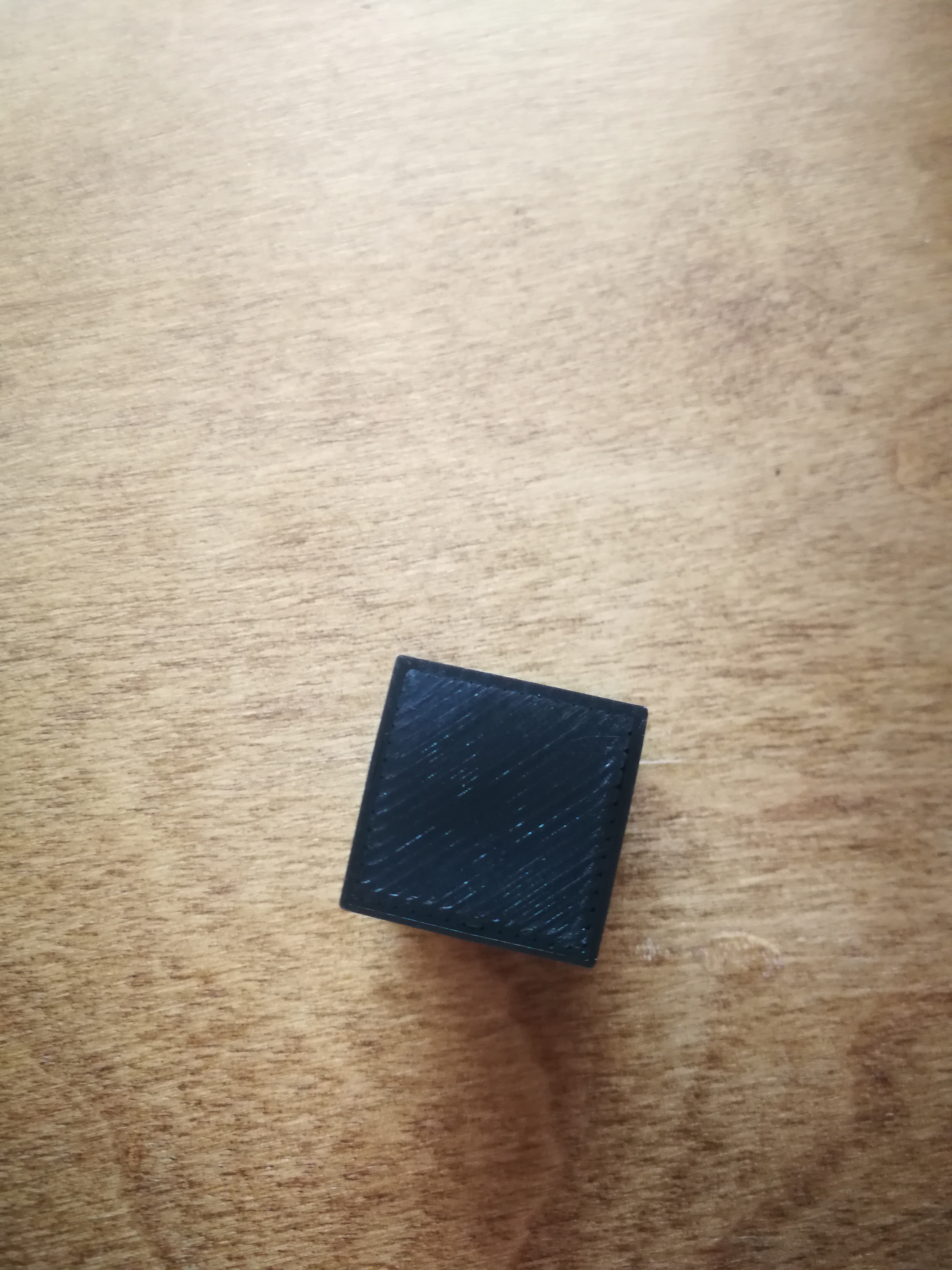

Здравствуйте, купил TPU от FDplast, пришел где-то за неделю (черный). Тип подачи боуден, принтер Anycubic M серии.

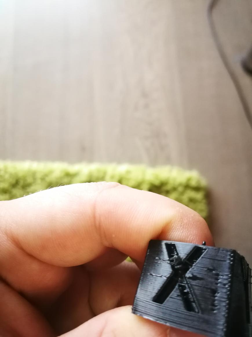

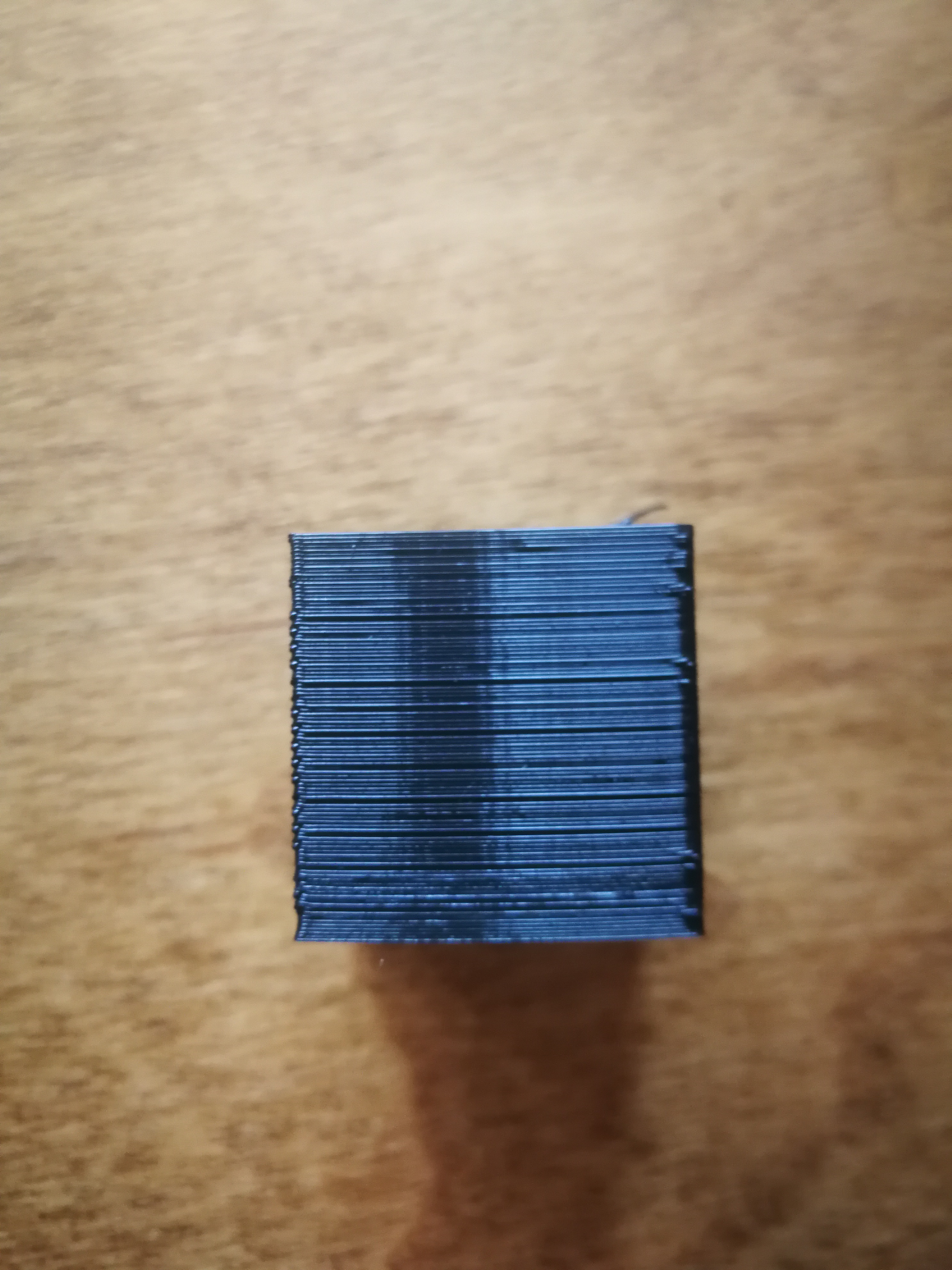

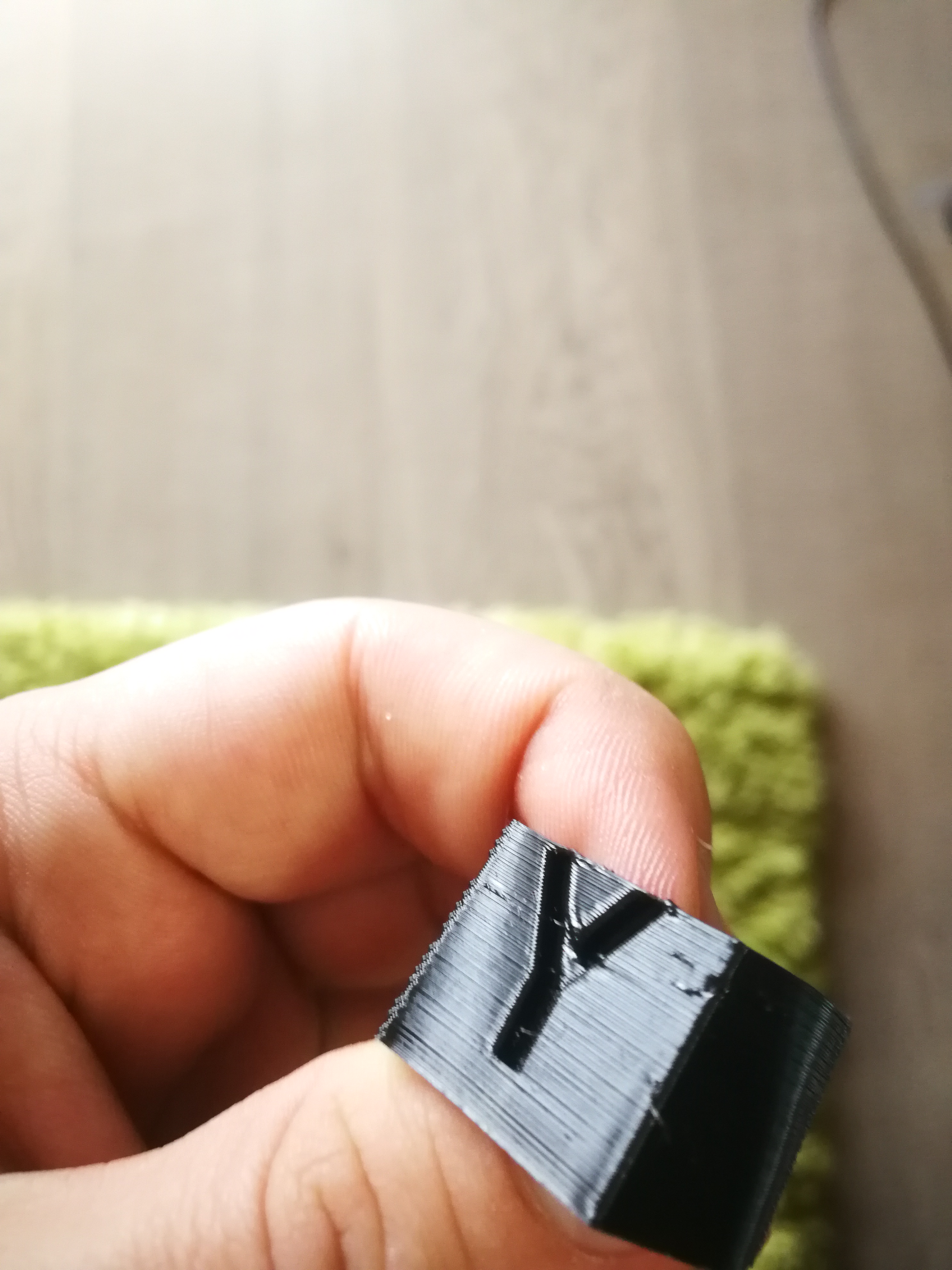

Установил нить поставил (скорость 15, сопло 190, стол 50, ретракты 0, охлаждения 0, множитель экструзии 1.00 (симплифай), ширина экструзии 50, сопло 0,4 заполнение 15). Отпечатался вот такой куб (видно потеки на слоях, дно хорошие, верх не заполнен, потеки на углах). Какие настройки для TPU от FDPlast на боуден?
Какие настройки для TPU от FDPlast на боуден?Какие настройки для TPU от FDPlast на боуден?
Сами слои спекаются нормально (не разорвать)
Дальше думаю, ну раз так хорошо пошло, сейчас я чуть покопаюсь и получу нормальное качество. И тут началось (я менял температуру, стола, экструдера (175-190), ретракты ставил убирал, прибавлял скорость, уменьшал, заполнения). Все одно печатает первый слой дальше воздух, или даже просто первые стенки, заполнения уже нет. Приходилось каждый раз вытаскивать и засовывать нить, что бы хотя бы первый слой печатал. зажим вроде хороший (сужу по рискам не глубокие и не маленькие). Но вот когда он начинал печатать по воздуху заметил, что в он в падающем механизме начинает зажимать-зажевывать нить (как-будто вмятины). Ах да возвращал все как и было, но увы.
Потом я тут прочитал, что таким филаментом нужно печатать 210 экструдер. Поставил и сразу же напечаталось (по крайне мере не было воздуха).
Качество далеко от идеала, но уже хотя бы печатает.Какие настройки для TPU от FDPlast на боуден?Какие настройки для TPU от FDPlast на боуден?
И тут я думаю, ну что печать пошла, надо искать в чем дело, но попробую ещё раз напечатать и все опять воздух.Вопрос какие настройки нужны, реально ли в обще на боуден нормально печать таким филаментом?
