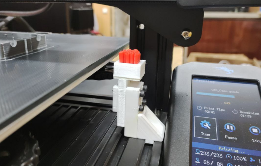

Как запустить G-Code до начала прогрева?
Пишу стартовый код в Cura, но он запускается после прогрева стола и экструдера.
Задача:Делаю очистку сопла перед печатью об силиконовую щетку. Всё ок, но после нагрева на сопле накапливается пластик, после прогрева стола исполняется g-code очистки и принтер с этой "бородой" едет к щетке. По пути остатки могут упасть на стол (или любая другая причина).
Что нужно?
1. Припарковаться.
2. Отъехать за щетку и дождаться прогрева стола и сопла до того, как начнется прогрев стола и сопла.
П.С. Чистка сопла для принтера Ender 3V2.
Работа с пластиком.
