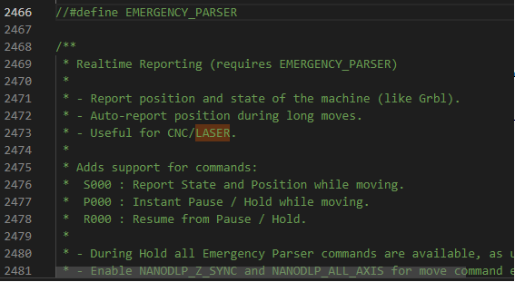

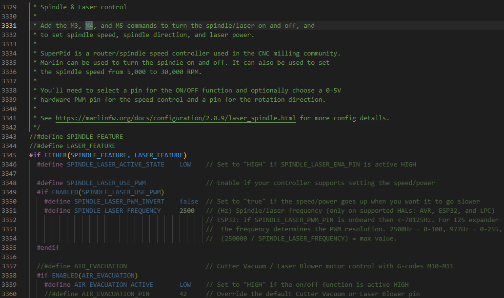

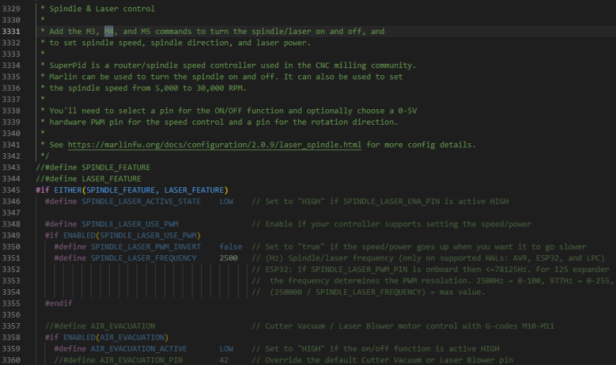

Нужна команда М4 для лазерной гравировки при помощи программы LaserGRBL. Помогите, пожалуйста, разобраться, что нужно изменить в прошивке, чтобы эти команды (M4/М5) заработали. Я так понимаю, нужно что то типа этих строк раскомментировать (убрать "//" перед #define).

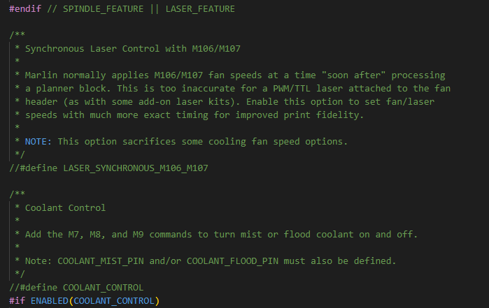

Только нужно еще чтобы это включалось через разъем обдува модели (команда М106)Возможно, это как раз таки прописано в этих строках:
Подскажите, кто что может, где какие слэши убрать, где что дописать, чтобы все заработало?
