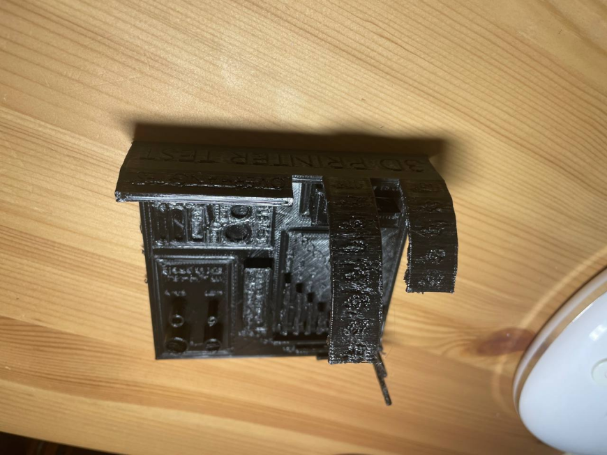

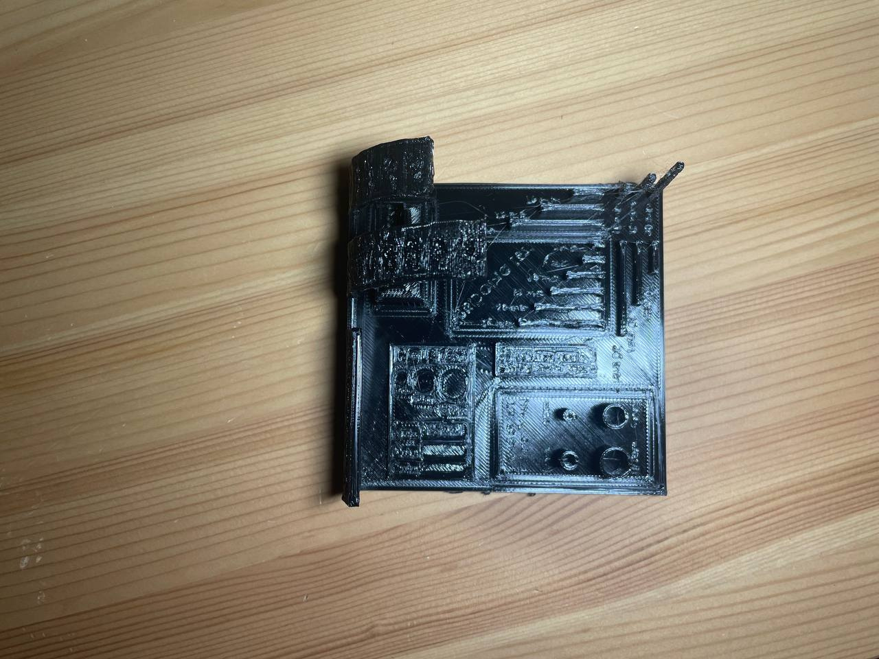

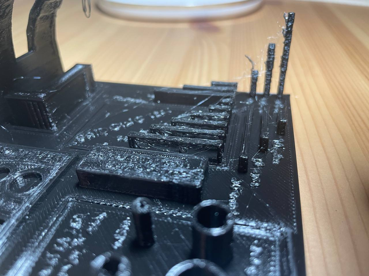

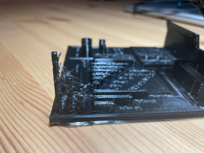

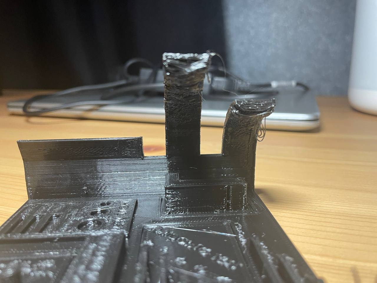

Здравствуйте, я новичок в 3д печати. Решил напечатать тестовую модель. Получилось мягко говоря плохо. Печатал Petg пластиком Kremen. Принтер Anycubic i3 mega.
Настройки в Cura:
Качество:
Высота слоя: 0.2
Ширина слоя: 0.4
Температура: 220/80
Поток: 110%
Скорость: 60 mm/a
Ускорение и рывок: 700/8.0 mm/s
Откат:
Величина: 8.0
Скорость: 60
Охлаждения выключено
Основные, на мой взгляд, настройки перечислил, если нужно подробнее, пишите скажу.
Нить пластика наматывается на сопло
