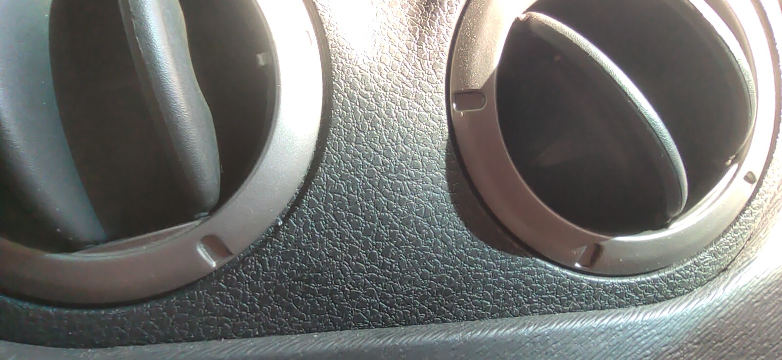

как сделать похожую поверхность на готовой детали?
Добрый день. Есть мысли по обустройству приборки автомобиля, задумался как сделать по красоте. Поверхность на фото
Предположим, есть отпечатанная из АБС деталь. Гладкая. Я ничего не могу пока придумать кроме как разлить жидкий силикон по приборке, потом эту силиконовую "тряпку" с отпечатавшимся на ней рисунком, наложить поверх детали, обильно смоченной бутилацетатом (он дольше не испаряется). Какая-то занимательная проктология с сомнительным результатом. Может быть у кого-то есть идеи получше или кто-то подобное делал?
